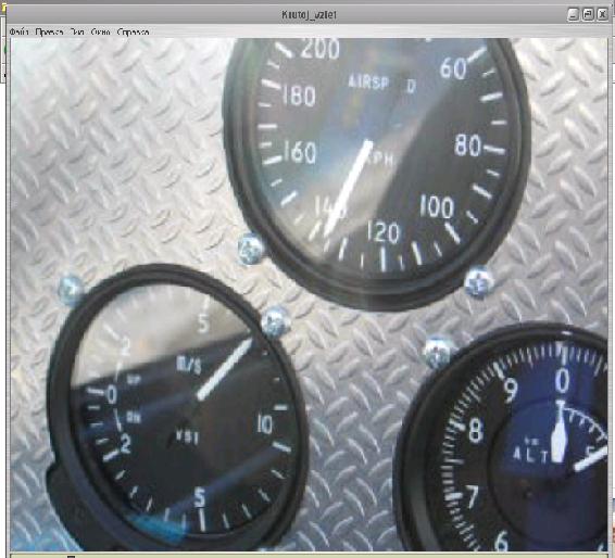

А) порыв встречного ветра
б)После предудущего разгона- ручка на себя и типа на петлю
в)S - сутки...
Не, ну в натуре, даже истребители второй мировой где ни бензина нимощности не жалели считали за щастье иметь километр за минуту. А тут вдвоем, на Субаре- 420м/мин...Почти половина того.
Так не бывает.
Первые семь метров 1 секунда, вторые 7 м 1.5 секунды , третьи 7м  2,25 сек а дальше наверно стабильно. ;D

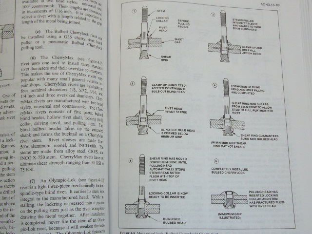

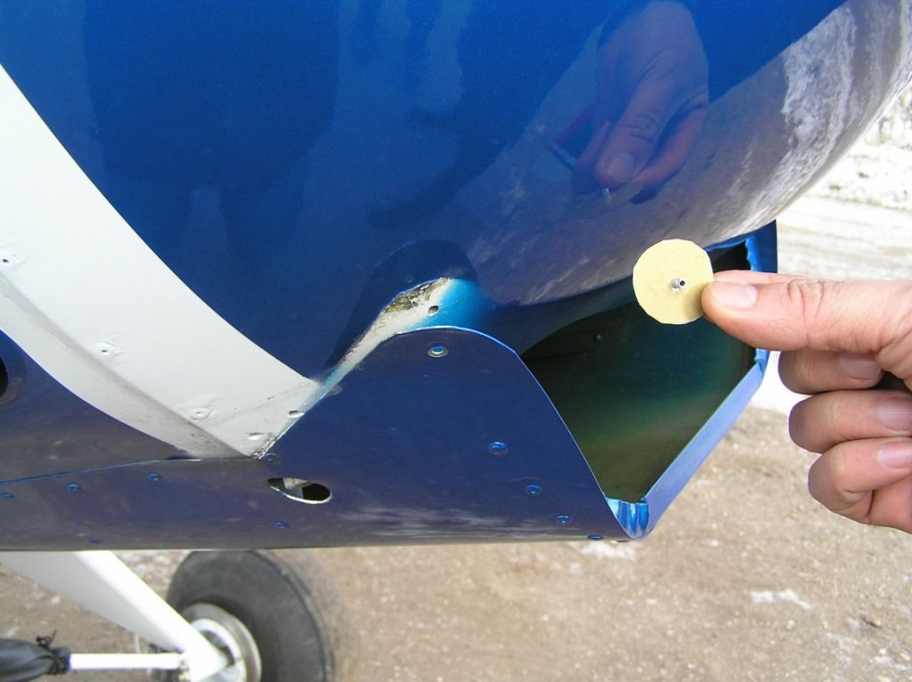

Судя по дырочкам во все ещо оставшихся заклёпках- может это какие-то  неавиационные заклепки?.
У тех что вытягивал я пестик отрывается вровень((или выступает что ее даже подтачивать надо), да ещо остается явно видимое обжимное кольцо, которое как бы фиксирует пестик с "этой стороны" в мягком алюминии заклепки.

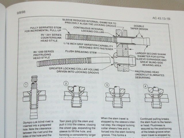

вот я тут взял( сейчас перечитываю)официальную книжку FAA как чего допустимо делать на самолетах и сделал фотку со странички о вытяжных заклепках.
При капитализме вариантов этих заклепок масса на все случаи жизни и по разной цене. И только один- авиационный и самый дорогой. КАжись неть дешевле чем 50 центов за штуку.
Думаю тебе надо пристально, перед каждым полетом, обсматривать все что заклепано таким способом.
    62,2 КБ · Просмотры: 241
А это настоящие авиационные вытяжные заклепки впотай.
Просто вглядитеь насколько сложное инжинерное решение. Выстраданное кровью.
В то же время на рынке есть куча вытяжных заклепок для трубопроводов кондиционеров/обогревтелей, автомобилей, лодок и пр. Их легко визуально отличить.
как Таймекс и Ролекс.
    59,7 КБ · Просмотры: 223
Вот только не надо про кровь - пролистав одну книжонку Вы вряд ли уже способны делать столь категоричные выводы - запреты и рогатки на полеты в России также объясняют именно выстраданностью и тем,что ихние идиотские правила написаны кровью...
Я также могу насовать множество ОСТовского авиационного крепежа - но даже НАЧИНАТЬ спор можно лишь после опубликования ссылки на конкретный текст,прямо запрещающий использование заклепок иного типа нежели приведенные,или что-либо равнозначное - пока же вижу лишь раж неофита,не более.
Успехов
В.П.Лапшин,конструктор
В авиации - с 1969 г.
Это обычные аллюминевые заклепки, которые мы использовали на всех предыдущих самолетах, когда я еще работал с Игорем.  И клепали ими только не силовые элементы обшивки. Скорее всего виновата не заклепка а пластик, просто надо учесть на будущее и для усиления таких мест подкладывать с обратной стороны прокладочку из дюраля.  Просто если выполнять эту конструкцию из чисто авиационных материалов, то уважаемый Step выложил бы за такой самолет денег раза в два поболее как минимум даже с автомобильным мотором.  Ну а кроме того эти заклепки очень ремонтно пригодны, попробуйте для сравнения высверлить чисто авиационную заклепку и на ее место поставить такого же диаметра, а здесь берете то же сверло и ставите точно такую же заклепку.  Ну и цену сравните 20коп. и 6р70коп . Еще вопросы есть?
В неответственных и ненагруженных местах "заборные"заклёпки вполне пригодны к применению,вопрос только в том,кто будет нести ответственность за легкомысленное использование недопущенных в авиации материалов в жизненно важных элементах конструкции...А у самодельщиков,к сожалению,это сплошь и рядом...
Ну В.П. же написал только что вверху , покажите документ в котором написано что эти заклепки недопустимо использовать и вопросов не будет. В АП про них ничего не сказано. Да и доступ ко многой информации у самодельщиков сильно ограничен. Вам проще рассуждать имея за плечами целый авиазавод, а попробуйте приехать к нам и найти что нибудь авиационное, кроме дерева. Если найдете я вас пивом напою до состояния "с легким паром"
