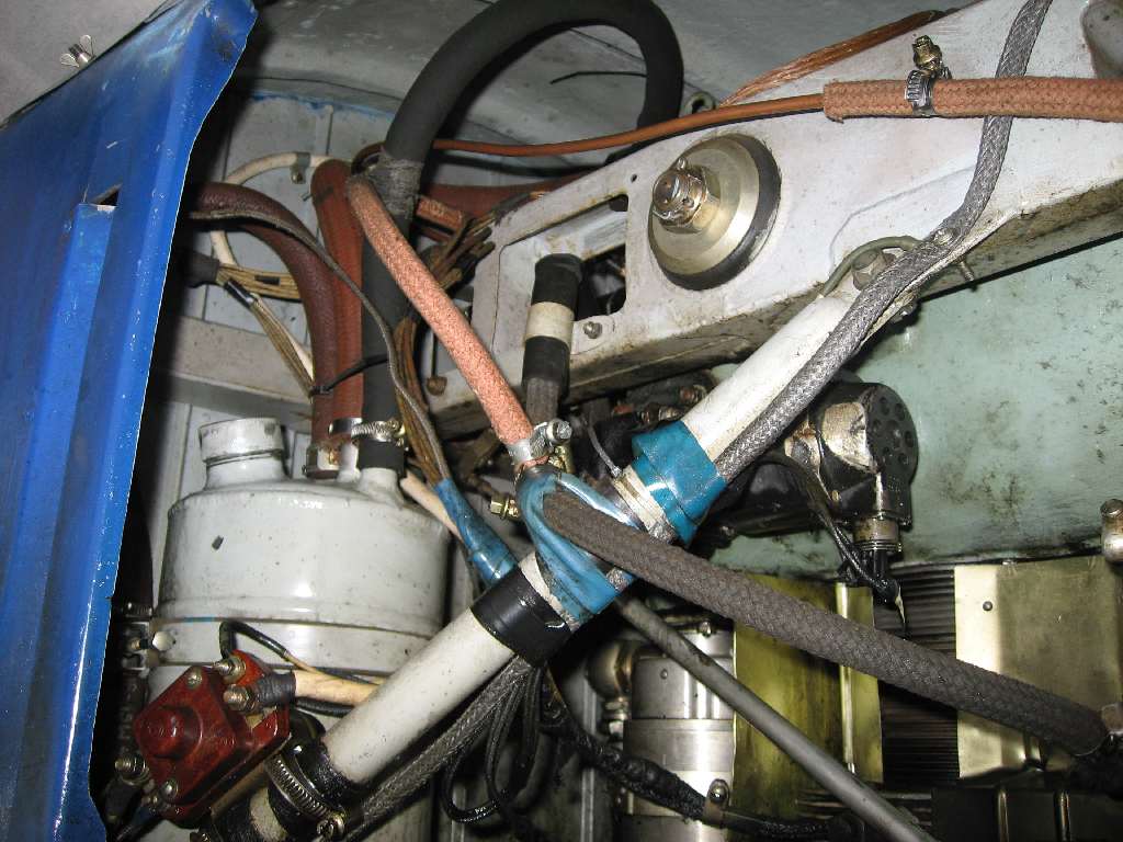

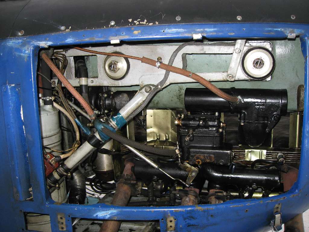

Дорогой Lexa, я уже подкапотное Овода сфотографировал. Но получилось хреново и фрагментарно, т.к. тесно там. По-хорошему надо снимать обтекатели полностью, а не только капоты. Мало что видно через них. Но что получилось могу скинуть. Мыло в личку скинь.
На этом фото (правый борт) видна часть моторамы, мотор с карбами, магнето, слева виден маслобак, который стоит на противопожарной перегородке.
    104,1 КБ · Просмотры: 259

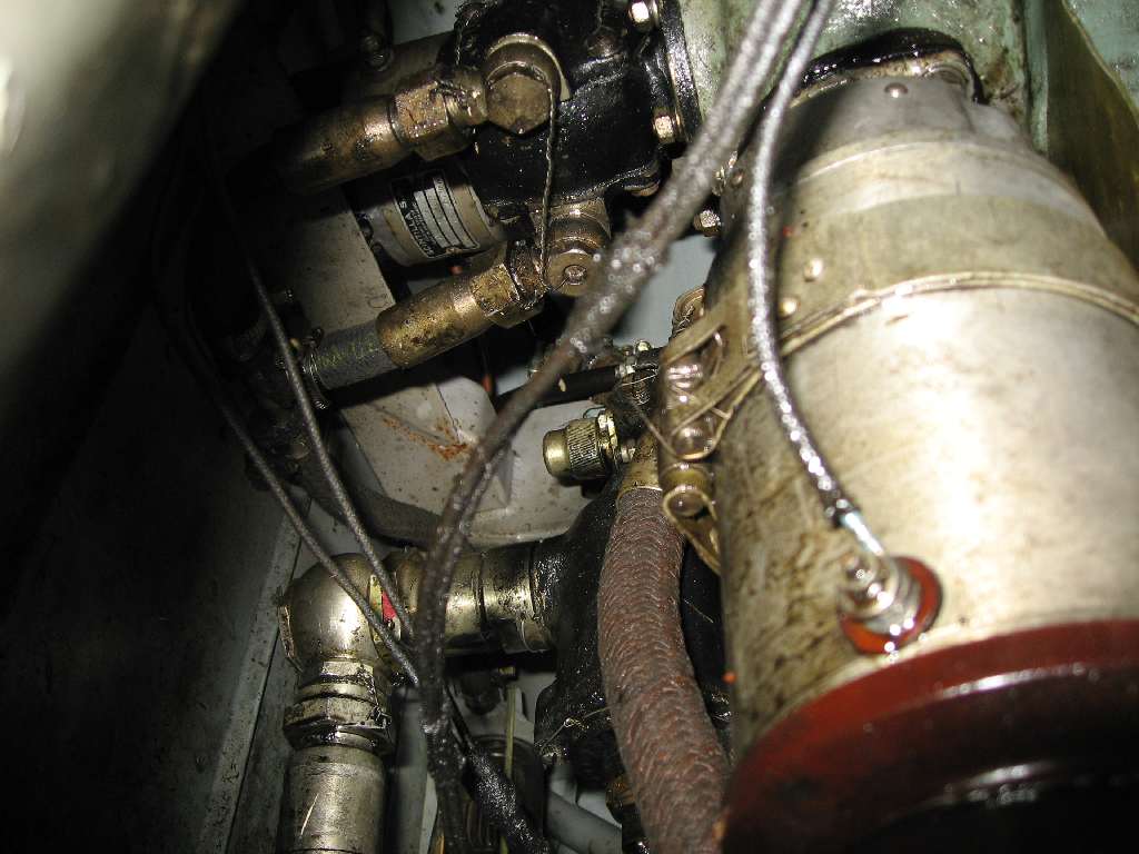

Вид на противопожарную перегородку и маслобак.
Пара соединений на маслопроводах сопливятся и выбивают масло, но все до них руки не дойдут, т.к. одно место довольно хитрое.
    96,3 КБ · Просмотры: 235
Остальные фотки примерно вот такие (вид на задний торец мотора снизу). Видно, что масло выбивает. Зиму долетаем, а в распутицу весной надо будет заняться.
    75,1 КБ · Просмотры: 220
Да, и по-поводу винта: Я его параметры не знаю, т.к. этот винт я купил вместе с самолетом. Знаю только, что он деревянный моноблок не от этого мотора, а родной от М332 140 л.с., что само по себе ценно. Конечно для минора он-затяжелен, поэтому на стоянке он выкручивает только 2000 оборотов при взлетных- 2500. Причем с того винта, который был изначально на самолете мы сделали копию, и летаем сейчас на ней ("родной" винт- тоже решили подремонтировать). Разницы нет никакой. Кстати принимаем заказы на такие винты: береза-переклеечка. Обтяжка стеклотканью. Но этот винт тоже будем снимать, и попробуем уже купленный трехлопастный пластиковый переставной от Финиш-пропеллерс (Наиля) ВК-7, d=1970мм. Там поиграемся шагом, и данные по нему уже можно будет получить. Т.е. мы пошли по пути владимирцев, которые эти винты ставят на Пайперы.

А, кстати, какой емкости у вас маслобак, и,кстати, не перегревается ли у вас в полете масло из-за такой установки (или там стоит маслорадиатор?),

Да, кстати, а что-капот у Вас на мотораме закреплен? там такой кронштейн перед передним узлом крепления
PS Если масло из мотора подтекает-значит, оно там есть! 😉
Маслобак переразмеренный (хорошо для дальних маршрутов). Емкость около 9 литров. Заливаем обычно наполовину, благо мотор масло ест очень мало. Маслорадиатор стоял, но как показал опыт, он абсолютно не нужен. Масло не греется. И его сняли. Но воздухозаборник управляемый и тяга его осталась. Думаем приспособить эту тягу для чего-нибудь еще. Уж больно рычаг там удобный.
В общем, 10-ти литрового бака должно хватить "с головой" и на полет, и на систему смазки фюзеляжа предназначенную как для защиты от коррозии,  так и для ламинаризации пограничного слоя (как на некоторых ЯК-52 и АН-2)
