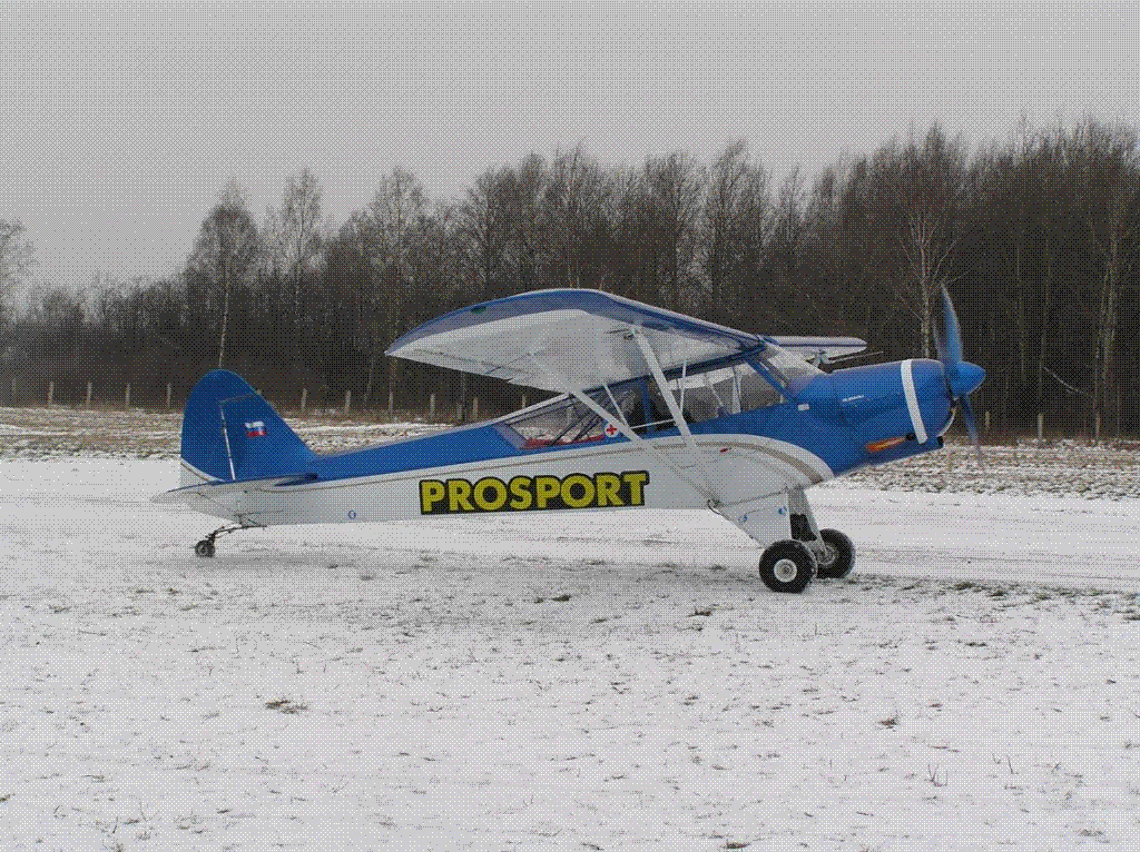

Степан, Эдик, расскажите про перелёт поподробнее, маршрут там, скорости, высоты, топливо. Как вообще перелёт прошел, нет ли по матчасти замечаний?
Леонид, а у тебя с двигателем что, будеш оставлять тот, который стоял?
Это к Эдику, он летел с Лехой
шеф-пилот это громко  :🙂... ;Dно приятно а так всё отлично двигатель на оборотах 4000 держал температуру охлаждающей жидкости-90 градусов масла-95 градусов средняя скорость со встречным ветром 5м/с-110км/ч дотопали за 1час 55 минут Кольчугино-Б.Грызлово около Воскресенска попали в небольшой снеговой заряд но ничего справились..в кабине тепло..при подлёте небольшая турбулентность воздуха- побалтывало...дошли а там солнышко но ветерок хорошо что по полосе..сели -закатили в ангар..зачехлили и ...поехали отмечать перелёт. Всё-таки такой серьёзный первый.. :IMHO
да..по расходу топлива ещё не промеряли но за это время перелёта чуть больше 1/4 бака..по планеру замечаний нет...сам IB благословил ;D когда менял шпильки на пропеллере на винты так что   :craZy
У меня выбора пока нет. Родной 90 сильный двигатель ещо имеет невыработаный ресурс и я вообще не планирую даже перебирать его. Последний раз самолет летал в 2002-м , т.е срок хранения не такой уж и большой. А вот ресурс закончится- возможно задумаюсь о более мощном 150-ти сильном. Это максиум что можно ставить сертифицированный на Каб.
Да парни, поздравляю, помоему действительно первый столь длительный перелёт на владимирском Пайпере! До этого самый дальний вроде на 1ч 40 мин. был, Товарищ Майор в Приволжск и обратно летал (туда на одном редукторе, обратно уже на другом 😱). Редуктор в норме? Видео не снимали в полёте?
Это что-ж - часов на 7 баков хватит получаиццо? 😱 Сколько ёмкость то у вас?
Чото литров 70 штоль??
Точно надо Игоря спрашивать
[highlight]To Step & Eddi:[/highlight]
Ребята, а какой (чей?)  редуктор стоит на Вашем Пайпере??? А то у всех Ваших предшественников пайперо-обладателей был сплошной гемморр с оными....
редуктор Виноградова Сергея из Владивостока сначала сопливился оказывается он спешил собрать его чтобы успеть к МАКСу и пружинку на сальнике замял мы её поменяли и пока "всё сухо и комфортно..." ;D тьфу-тьфу.....а по поводу расхода топлива будем ещё замерять...так что это ориентировочно..

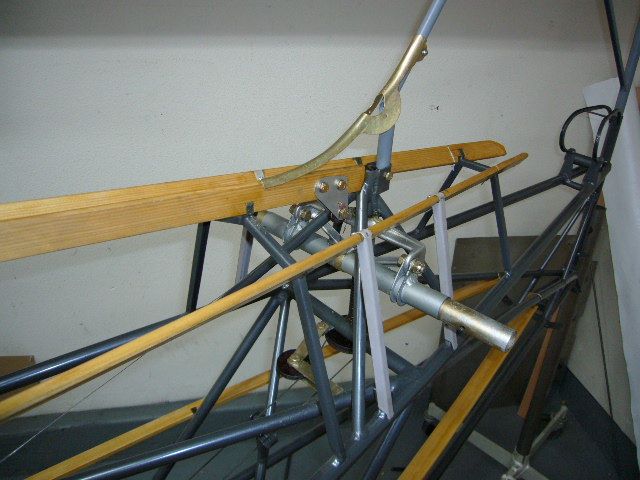

Ну а я, пока выходные  ,  неспеша собрал механизм триммера. 🙂

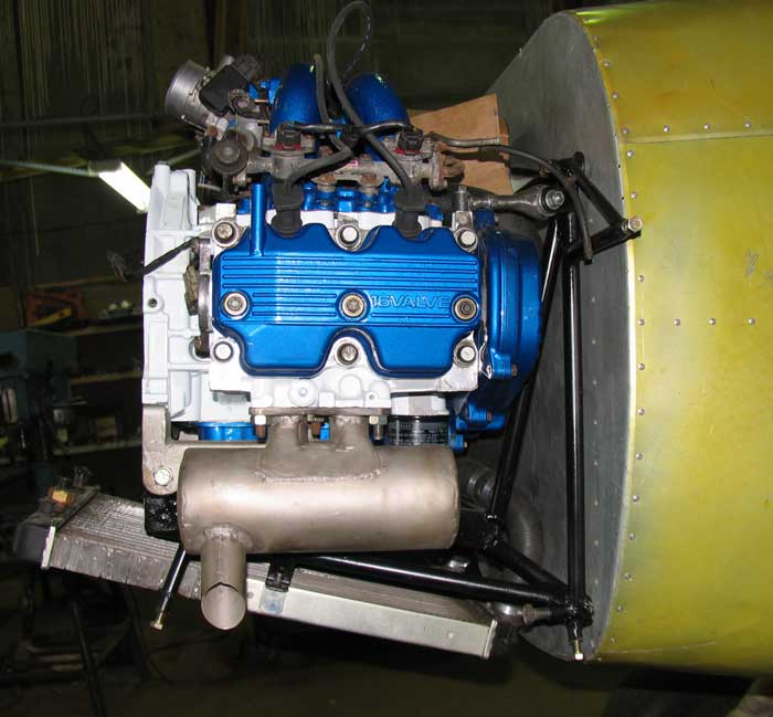

Мужики огромная просьба. Не могли бы вы фотку крепеления двигателя (субарика именно) сделать и в форум положить. Один мужик очень просил с приморья. Если не трудно.
http://aviaport33.narod.ru/gallery/gallery4.html
Здеся можно посмотреть
