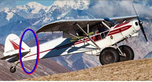

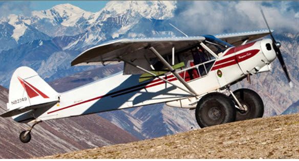

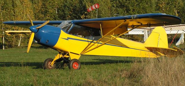

А вот как умудряются американцы летать с переднего сиденья в одиночку с двигателем в 180 л.с.?
При этом хвост отрывается без разбега, только за счёт обдува, т.е. нагрузка на хвостовое колесо небольшая.
Что у них  там за центровка получается и каким образом 😱
На местных пайперах такой фокус не получается 🙁
Задал этот вопрос на американском форуме с помощью Гугля, но наверное Гуглю не понимают, молчат 🙂

Полет соло с перденго сиденья на самоелте РА-18 возможен если центровка пустого самоелта как минимум 10 дюймов от передней кромки крыла, а она обычно бывает более задняя, до 14-16 дюймов. Вес мотора О-360 180л.с.
не намного отличается от 150-сильного О-320.
Центровка пустого J-3 c 65-Сильным Континенталом обычно бывает на 16-17 дюймах, этотоже  позволяет в принципе  в одиночку летать сперднего сиденья. но при полностью заправленном баке ЦТ может выйти за предельно перднюю центровку, если пилот тяжелый.
Топливо в J-3 находится на -18 дюймах (бак за приборкой), а на РА-18 на 24 дюымах (в крыле), переднее сиденье, сооветсвенно на 9 и 11 дюймах.  Вот и разница.

Та расположение баков и сидений это семечки 🙂
А 320-й почти в два раза тяжелее 65-го, ну не в два, а кг на 60.
Вот это уже серьёзно.
И как с таким "счастьем" в +60 кг в носу они обеспечивают нужную центровку, которая позволяет летать с переднего сиденья?
Неужели размерности фюзеляжей Каба и Суперкаба относительно расположения крыла так сильно различаются?
Ставим в нос силовую установку на 60кг тяжелее. чем у J-3, заменяем крыло, подкосы и шасси на суперкабовские, больше ничего не меняем, ЦТ пустого самолета смещается вперед всего на 3-4дюйма, оставаясь в допустимых пределах.
Однако, у Ра-18 тяжелее все агрегаты, в том числе  оперение и хвостовое колесо. Они тяжелее в сумме на енсколько кг, но этот дополнительный вес находится на большом плече назад от передней кромки (4.83м) и заметно сдвигает ЦТ назад. В результате ничего не меняется.
  А вот на эту особенность вы не обращали внимание?

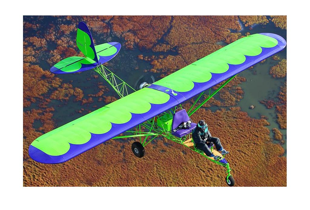

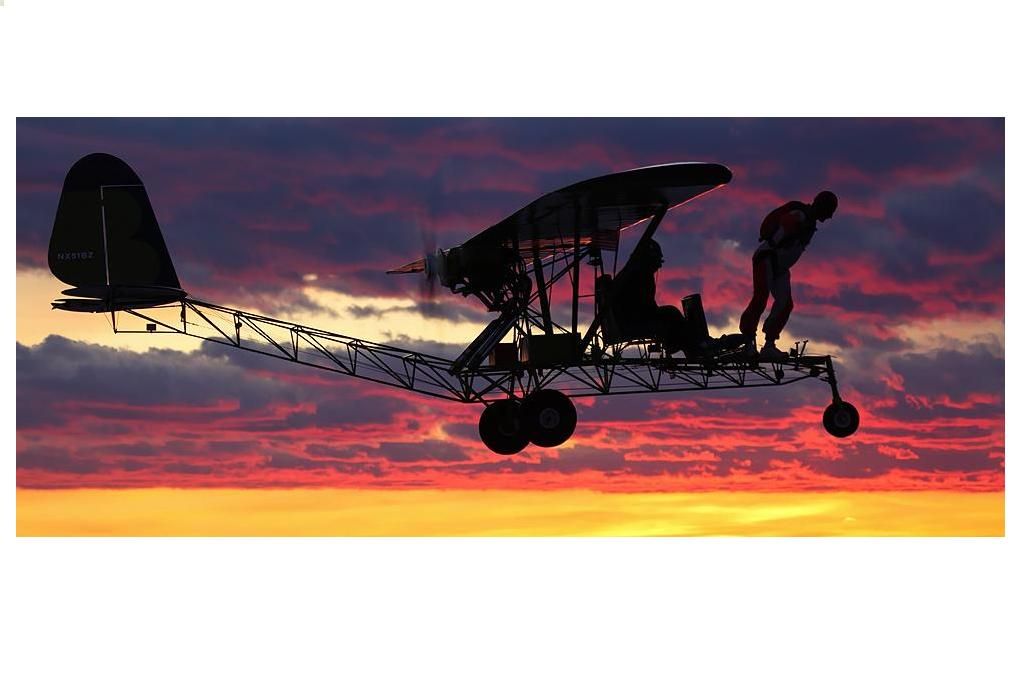

Есть ещо аэроплан Бризи например с Пайперовскими агрегатами: крыло,оперение,СУ и шасси... так он только засчёт этого переставного стабилизатора и летает соло... вдвоём или втроём.  😉

Переставной стабилизатор на Пайпере не принципиален. Триммер на руле высоты при фиксированном стабилизаторе дает то же самое и фактически был успешно применен на нескольких вариантах развития этого самолета. Более того, потребная площадь ГО при традиционной балансировке триммером даже несколько меньше.
Обращали внимание.
На своём самолёте тоже установил стабилизатор на максимальное кабрирование.
Всё равно на малых скоростях при сбросе газа клюёт носом вниз.
Т.е. кабовская посадка на площадку с минимальной скоростью и минимальным пробегом не получается! 🙁
