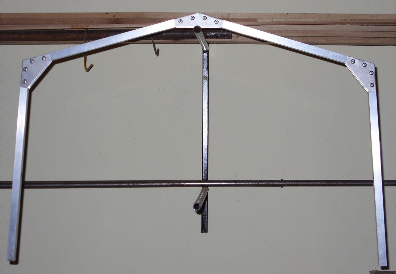

Вот решили сделать всё что можно из алюминия. Это спинка фюзеляжа. Завтра наверное сделать остальные, все трубочки над головой пилота и стыке крыльев тоже из алюминия, думаю там пару КГ выгадаем.
