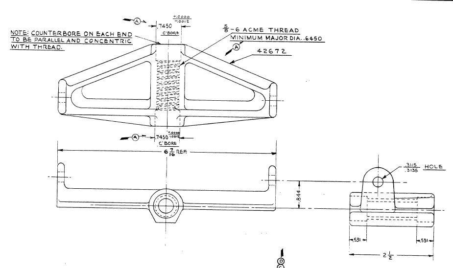

Рассматревал триммер на хвосте у PА-18. Там довольно сложная запчасть из алюминия та которая поднимает и опускает стабилизатор, интересно кто как её заменил / решил эту проблему. На чертежах J-3 почему-то очень мало информации о ней.
  Туда можно приспособить винт и гайку от автомобильного легкового домкрата например.
На J-3 механизма перестановки стабилизатора небыло.
Был, начиная с Тейлора Е-2. Триммер вместо домкрата был применен на J-4 Cub Coupe. что позволило законопатить щели между половинками стабилизатора и фюзеляжем. Также триммер на руле высоты и фиксированный стабилизатор также применили в Бразилии на тамошнем клоне КАБа  Neiva Paulistinha.
На самолете Wag Aero Sport Trainer есть возможность ставить то и другое.
Для продольной балансировки оба решения одинаково эффективны и каждое имеет свои преимущества. не досттатком домкрата является больший вес, преимуществом - возможность всегда установить стабилизатор так, чтобы руль высоты лежал по хорде ГО. Однако, для балансировки самолета на передней центровке и/или при отклоненном закрылке (если таковой имеется), при плоском или симметричном профиле оперения, выгодно, чтобы руль высоты был немного отклонен и профиль ГО получил определенную кривизну. Этим будет достигнуто минимальное профильное сопротивление ГО.
На самолете РА-18 тоже встречается решение, когда домкрат ликвидируют. фиксируют положение стабилизатора. а на руль высоты ставят триммер.

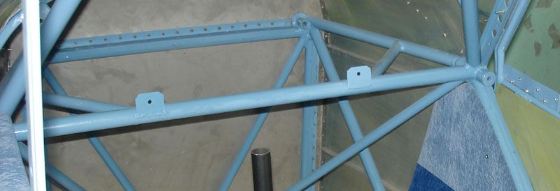

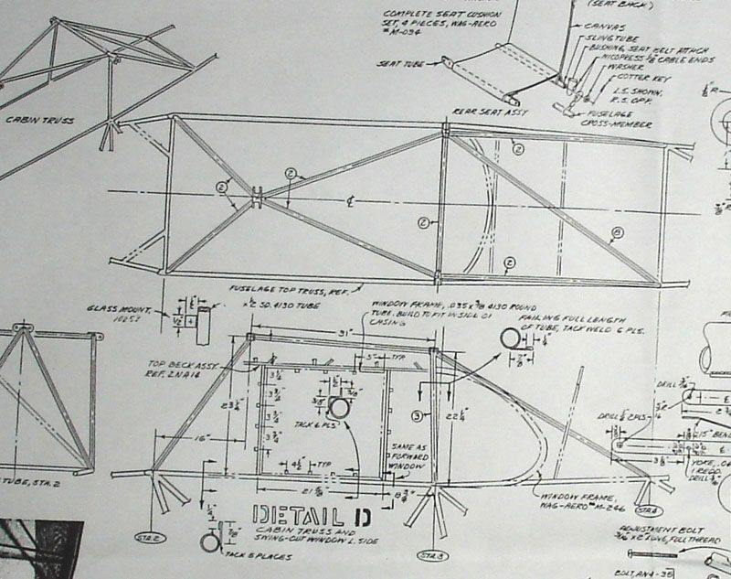

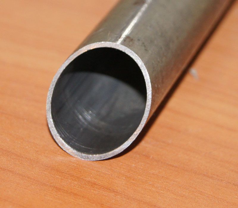

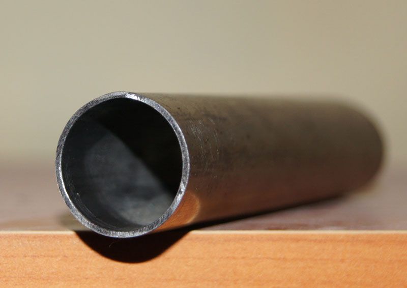

Подскажите, пожалуйста. Уважаемые специалисты. Есть на чертеже 2 трубы которые имеют размер ф22х1.2 Ст.4130. Я за место этих трубок вварил ф22х1 Ст20. На картинке собственно эти саамы трубы. Когда собирал ферму другой подходящей трубы в наличии не было. Посчитав, прикинув, думаю проходит по прочности и весьма не плохо. Думаю, поставлю. Но чет крайние 2 дня стал переживать. Думаю, спрошу у Вас.

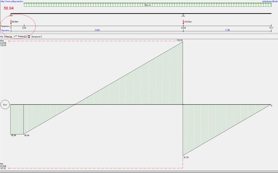

Максимальный взлетный вес самолета 750 кг. Вычитаем вес крыла 120 кг. Вычитаем вес топлива который в крыле 70 кг. Остается 750-120-70=560 кг. Это то что весит на крыле. Так как плоскости у нас 2 то 560 кг/2 получаем 280 кг. На одну плоскость. Делим 280 кг на длину лонжерона получаем 56 кг*м длинны. Это распределенная нагрузка. Задний лонжерон в расчет не берем. Пусть его 20% пойдут в запас.
Определяем реакции опор и получаем:

Получаем реакцию в коревом узле равную 56. 94 кг. Умножаем ее на 3G и на коэффициент запаса прочности 2. Получаем разрушающую нагрузку 56.94*3*2=341.64 кг. Больше тута быть не может. Так как труба под углом то ранее пересчитав на грузка возрастет до 443 кг. Получается что при полете с перегрузкой 3G и К=2 максимально труба растянется до 443 кг.

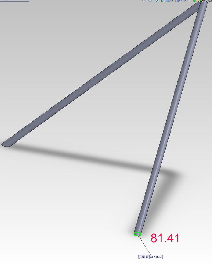

Длинна окружности по сварке равна 81 мм. Это получается 443/81=5,4 кг. на 1 мм длинны сварочного шва.

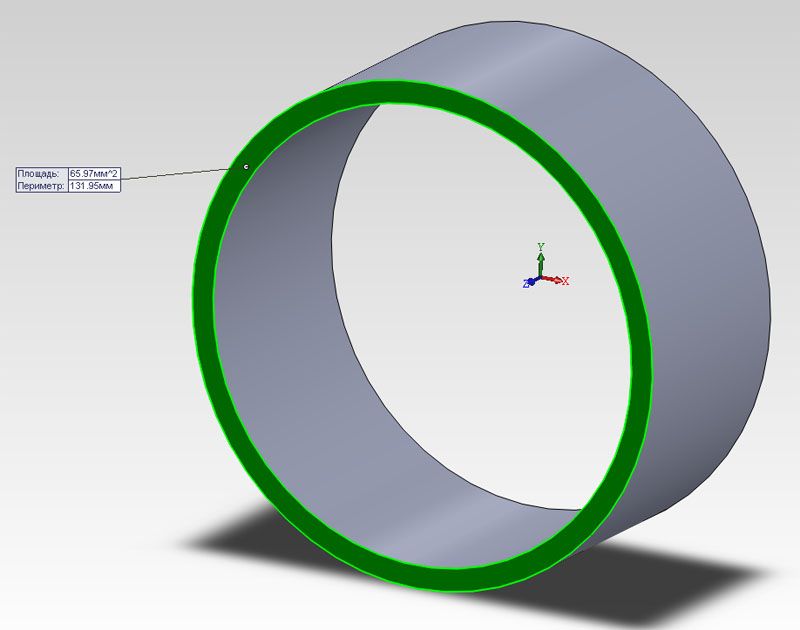

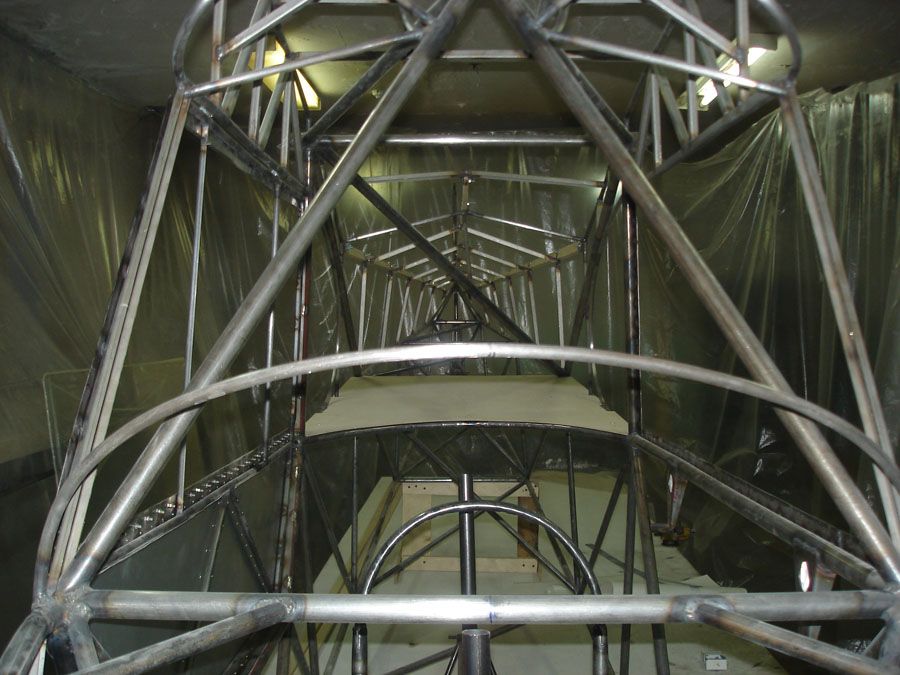

Площадь сечения трубы равна 65 мм.кв. При приделе текучести даже если взять по меньше 19 кг.мм это получается 65*19=1235. Позьмем в учет сварку 1235/1,5=823 кг можно грузить. А у нас нагрузка 443. И того еще второй запас прочности получился 823/443=1,8. Очень хорошо проходит. Но чисто психологический страшновато что то!

Ну и в заключение конкретный вопрос! Оставить все как есть, так как все нормально по расчету? Или переделывать на стенку 1.5. Чего мне это будет стоить, думаю все это понимают.  :-? По возможности в дополнении хотелось бы услышать мнение участника форума под ником Lapshin.

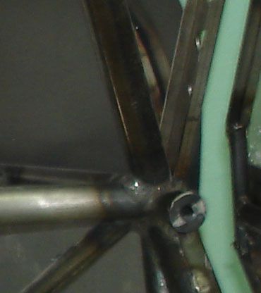

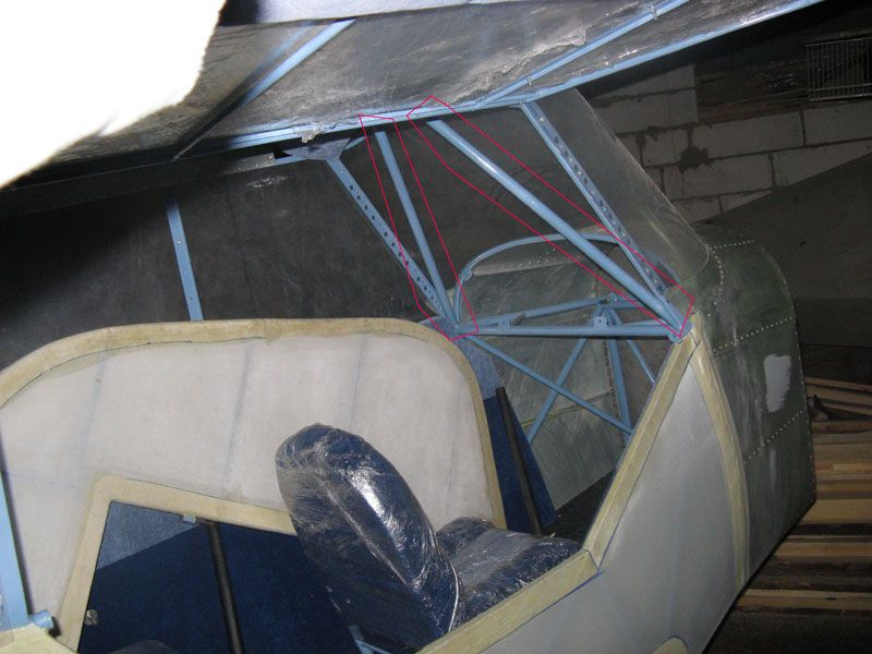

Фото стыков

Я вот и думаю усилить наверно придется эти трубки. Летать то оно точно будет!!! Но меня беспокоит ресурс этого дела. У меня стул дома, на котором я за компьютером сижу, у него труба, которая по окружности идет ножки скрепляет ф16х1. Лопнула по сварке. Стоит задуматься.
Не хотят нам опытные конструктора подсказать в этом деле.
