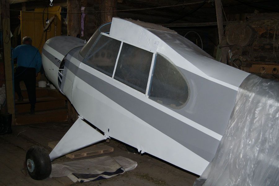

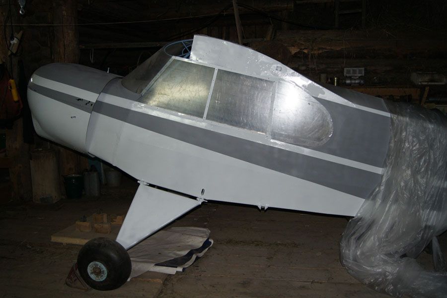

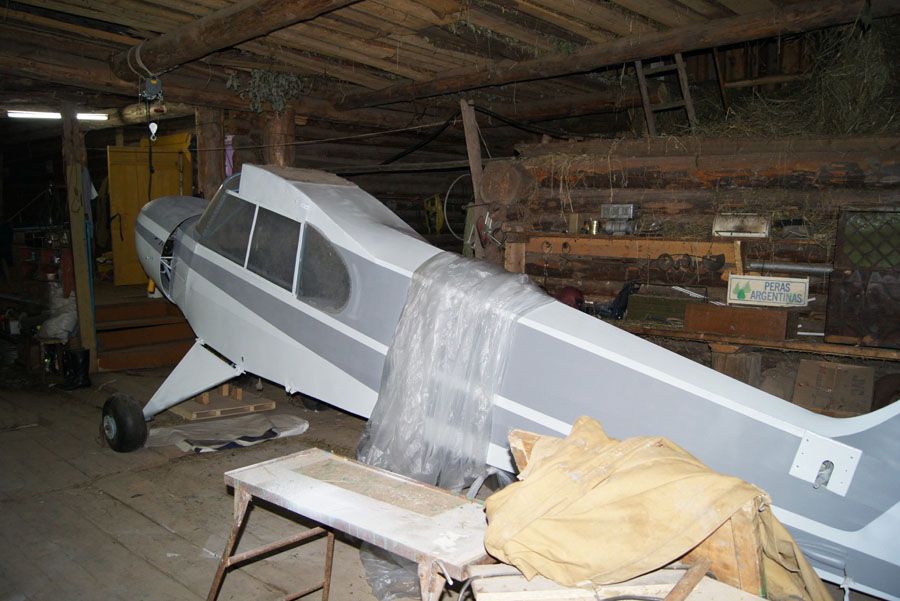

По самолету мало, что изменилось за крайние 3 месяца. Вот так выглядит со стеклами. Стекла в пленке. Серое это пока грунт. Это самые свежие фото. Сейчас готовимся к изготовлению дюралевого крыла.

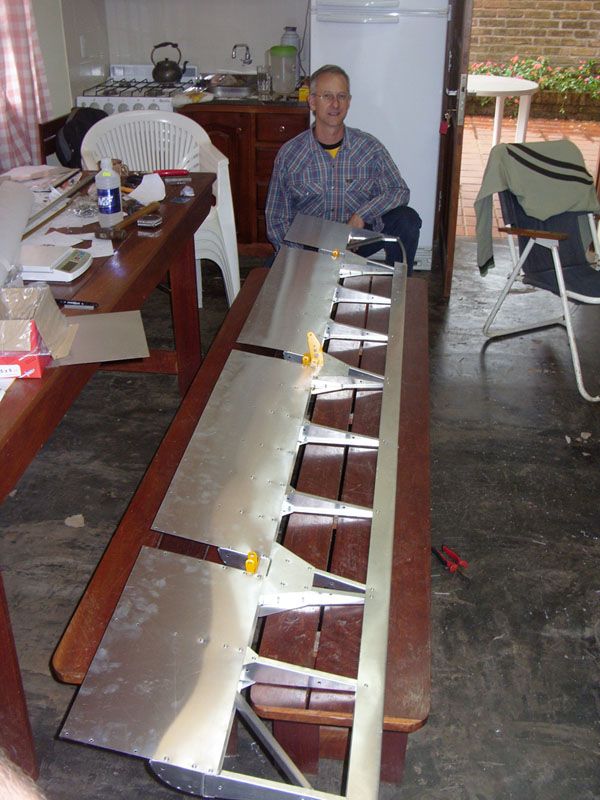

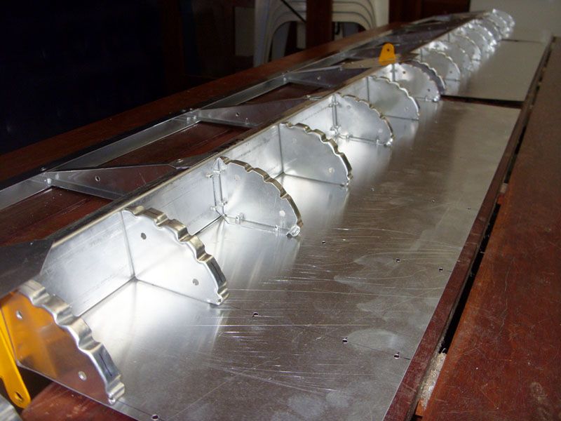

Внесу поправку в лонжеронах, они не 2мм как я прежде написал  :STUPID а 1,5мм. Сейчас из мастерской приехал закончили второй таким же способом и вышло всё ОК поставили на крыло и крутится без проблем.  :~)

Все равно элерон пертяжелен бессмысленно. Все крыло тоже немыслимо тяжелое. Консоль РА-18-150 см топливным баком, элероном, закрылком, проводкой управления и в обшивке, весит 47кг. Но этот Пайпер имеет полетную массу 795кг.
Для самолета по типу j-3 допустимая масса консоли крыла в сборе 32, может быть 35кг.
Извините,что вмешиваюсь. У меня элероны получились тоже по 3кг. Консоль где-то 45 кг. Самолёт летает замечательно.Это я про жёлтый,на предыдущей странице.
Поразительно... Окрашенная консоль трехместного Х-34 со всей начинкой-навеской и с баком весит что-то около 22,5 кг.
Это ж какая разница в моментах инерции!

Это cub, чертежи ВЭГ АЭРО. Двигатель ЕА-81 Субару. Вес примерно 420кг.Полезная нагрузка около 200кг. В Наборе 2,5-4м.сек Разбег 90-130метров,зависит от нагрузки и заправки.Все делалось по чертежам,кроме капотов.Вес крыла-лонжероны сплошные доски+носок зашит 0,5 Д-16ат.до лонжерона.Из наших материалов сложно сделать самолёт легче, имеется ввиду пайпер.Всё делалось самостоятельно. Элероны тоже дюралевые,правда ушло очень много времени на постройку самолёта.

Наши материалы достаточно хороши, чтобы построить такой самолет в оригинальнм весе.  В данном случае перевес планера 50-60кг.  По чертежам Wag Aero можно сделать самолет с допустимой полетной массой до 635кг под силовую установку массой до 120-130кг.

А почему так сильно ( и вроде неправильно  :IMHO)деформируете верхнюю дужку носиков нервюр .
Я по русский не все слова понимаю, что вы называете душкой? загибал вот таким способам нервюры:
http://www.youtube.com/watch?v=CqWWNohEQaE
Денис прав, можно ы по легче сделать на пример, вместо деревянных нервюр крыла сделать их алюминиевыми у нас ни 0.3кг каждая. лонжерон на 2мм толще все металлические детали взяты на размер больше, на пример вместо 0.8мм поставлено 1.2мм так как не 4130 а 1010, и тд. и тп.
