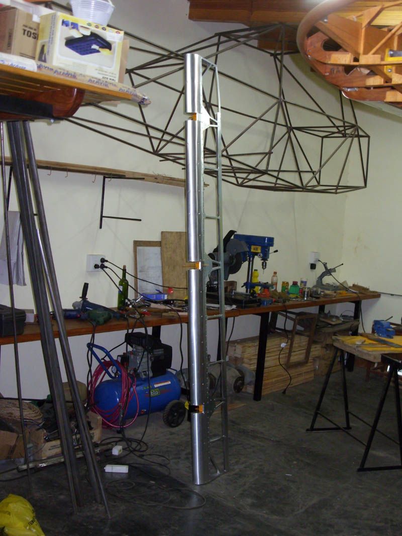

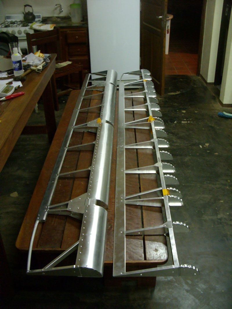

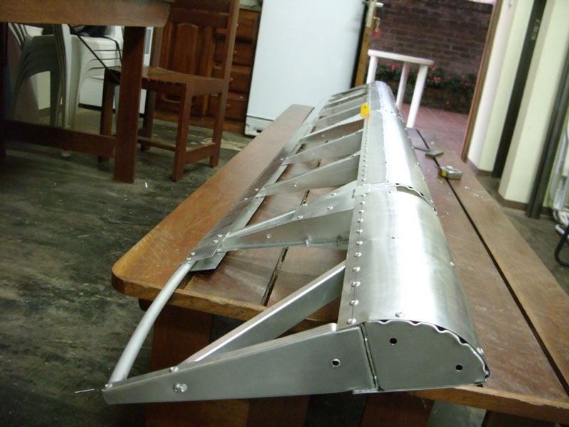

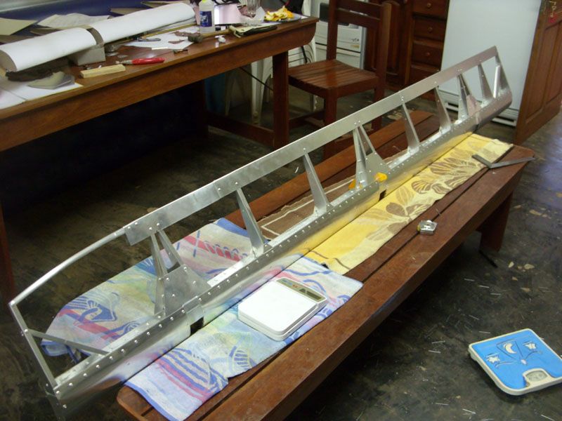

Вот, один элерон готов! 3,5 кг весит. Как и рассчитывали. Не шитая топливного бака ни ткани крыло с элероном весит 41 кг.

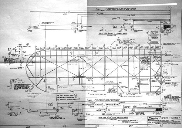

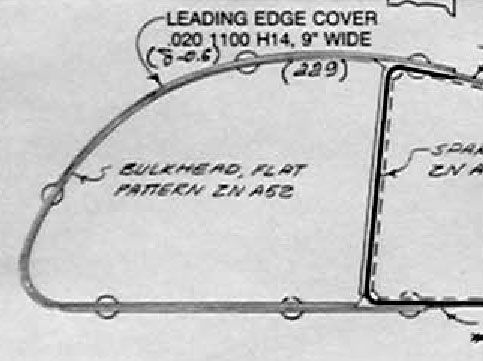

Что-то я не понял... Нервюр в носке много, но они вроде как не приклепываются что ли к обшивке? Пара заклепок - не считается...
Там только 4 заклёпки а больше и не надо. Строили по чертежам Уаг-Аеро. Почему вопрос если не секрет тяжёлая или лёгкая?

Элерон выглядит слишком тяжелым. Крыло в целом - тоже очень тяжелое для нагрузок согласно спецификациям Wag-Aero.
А там ест вес крыла? сколько не рассматривал не где не видел.
Элерон из алюминия. лонжерон 2мм Нервюры 0.8мм обшивка 0.5мм. Так как материалы не авиационные пришлось немного утяжелять особенно лонжерон сделав 2мм. Но мы посчитали и если даже всё сделать по чертежам менее 3кг не получается.
Хотелось бы услышать мнение кто ещё строил Каб и если взвешивали конечно.

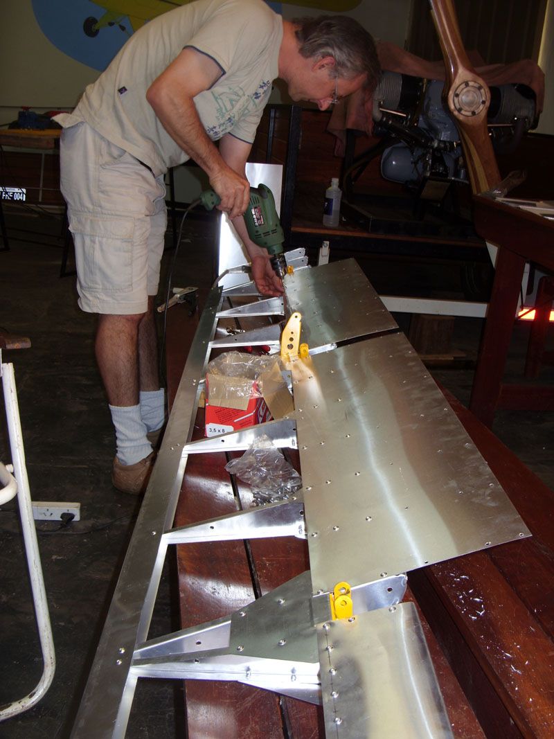

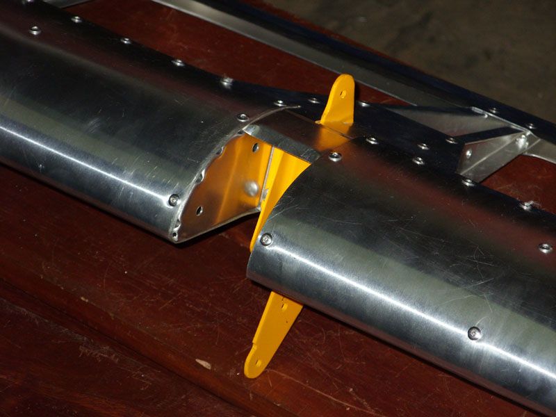

Скажите, пожалуйста, как выставляли соосность 3 отверстий на узлах при клепке элерона? можно фото приспособления посмотреть? Я его в голове представляю себе так! Ровная рельса с приваренными втулками. Один элерон я уже испортил при склепке. Хотел без приспособления сделать. Чуть чуть не получилось. Элерон на выброс. Или как учебное пособие как не надо делать!!! 😉
По чертежам РА-18 лобик элерона 0.4, нервюры 0.5 лонжерон 0.8. И не факт что там 2024-Т3 (Д16Т), исходя из нагрузок, этот эелерон наверное можно весь сделать из мягкого алюминиевого сплава.
3кг может быть вес этого элерона в древней полотняной обшивке. Тяжелее его делать не только вредно, но и опасно.
Только на лонжероне набрали около 0.8кг бесполезного веса. Вес обшивки в оригинале мог быть до 1кг если полотно на эмалите. Polyfiber будет весить менее 0.6кг
Гм... а не как... может посчастливилось а может помогло то что лонжерон 2мм и жёсткий от того.
Сначала сделали лонжерон из двух частей, так как алюминия 2,5м нет. Соеденили обе части как рас на среднем крепеже, и с двух сторон, как и указано на чертежах поставили металлическое усиление, то есть с переди там крепёж так или иначе, но других 2 крепежа там только крепёж а с заде не чего нет. всё это скрепило ботиками вместо заклёпак.
http://1.bp.blogspot.com/_F-AjsK_IsKA/TMTPrHoMPRI/AAAAAAAAAvE/cckD2sa56VM/s1600/SDC11565.JPG
Фото, но с заде не видно.
http://3.bp.blogspot.com/_F-AjsK_IsKA/TMTQSPZEnfI/AAAAAAAAAvI/NZBc7-X6ngo/s1600/SDC11566.JPG
Потом поставили нервюры, тут они не все, но представь брутто они там все 🙂. Получилось так
http://4.bp.blogspot.com/_F-AjsK_IsKA/TMTQ0ymlw0I/AAAAAAAAAvM/CgFPETRSSQg/s1600/SDC11571.JPG
После чтобы елерон не косило как банан по горизонтали расметили зандию кромку "V", таким образом по горизонтали он получил жёсткость. Вот так:
http://1.bp.blogspot.com/_F-AjsK_IsKA/TML8e1KGy-I/AAAAAAAAAu4/wu6nciu3r3Q/s1600/22102010655.jpg
Ну в верх, в низ он тоже гнутся не должен, на то лонжерон и есть, но немного изгибается если надавить. прикрепили платочки к нервюра, к лонжерону потом, вместе с обшивкой, прикрепили обшивку с низу:
http://2.bp.blogspot.com/_F-AjsK_IsKA/TMoo-yDlNsI/AAAAAAAAAvo/fsJSXkbVoM8/s1600/SDC11572.JPG
Перевернули всё это и положили между двумя скамейками, чтобы крепежа не мешали, на ровный стол не дадут. Руками согнули и приклепали.
Ну это как мы сделали. Первый раз как в первый класс.
Приветствую Антон! Я так подразумеваю у тебя узлы уже на крыле? Тогда надо по месту, не приклепывая верхние накладки/усилители элерона, собрать на струбцинах-после разборки просверлить. :~~)
Узлы на крыле выставляют по элерону. На крыле их выставить почти не возможно! Нужна крутая оснастка. Крыла у меня нет! Я отказался от деревянного! Буду клепать дюралевое.
