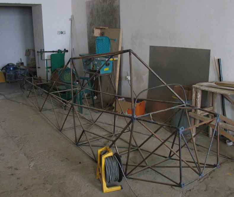

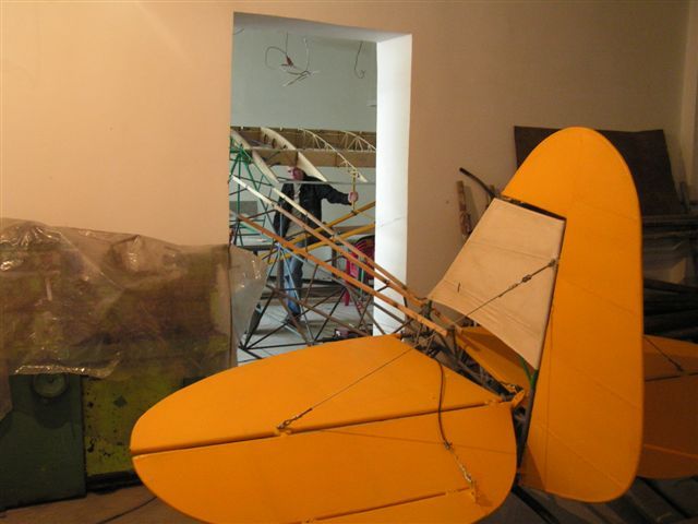

В догонку предыдущего роста, вот мой недоделанный CUB:
А на снимке мой товарищ Юрий Плотников, прошу любить и жаловать
С уважением,
Игорь Петрушенко
Игорь. Я поищу фото у себя. Сейчас есть только собранный самолет. Молодцы. Классно. Только тесновато приходится. Что за моторчик приготовлен? Напиши. vlad-avia@mail.ru

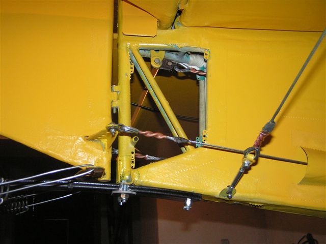

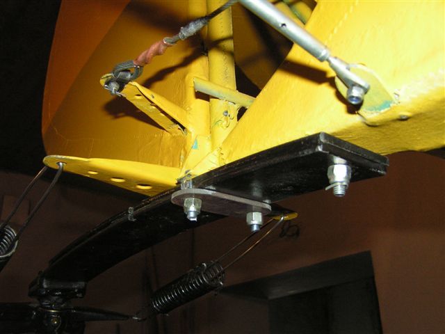

[quote author=Игорь (Омск) link=board=building_from_plans;num=1124900148;start=75#86 date=03/06/06 в 13:05:49]В догонку предыдущего роста, вот мой недоделанный CUB:

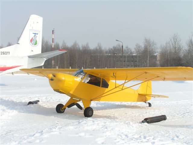

....хорошая ферма..хочу пожелать удачи,терпения и денег 😉..для завершения строительства..а из опыта хочу дать совет..чтоб потом не переделывать.,надо несущие стойки делать из толстостенной сороковки...не меньше..иначе есть возможность еще на рулении погнуть колеса..и однозначно -резина на амартизаторах ну очень слабая.....это станет ясно когда поставите "моторчик"...и крылья   и два пилота килограмм по сто 😀...а пайпер кстате преднозначен для посадки не только на бетон... 8)
....есть вот кое что,может поможет?нашол три фото...пока так.. 8)

Про резинки: Это конечно не амортизаторы, это китайские багажные резинки, технологические, так сказать, чтобы хоть как-нибудь стоял на своих трех колесах
Про полуося: спасибо за реплику, она утвердила меня в собственной правоте. У меня полуоси из 30ХГСА, то ли 4, то ли 5мм стенка (сейчас не помню) установлены в стаканы, которые и вварены в пирамиду. Наверное, тяжеловато получилось, но уж больно оригинальная конструкция показалось мне слишком грациозной.
Всем спасибо за советы, критику и т.п.

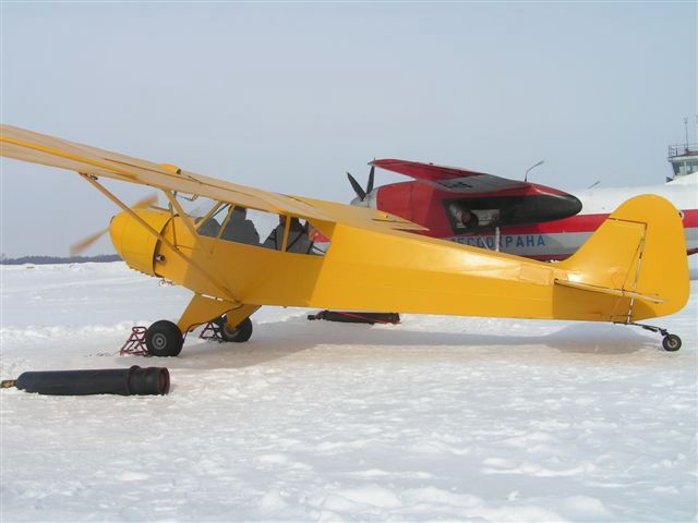

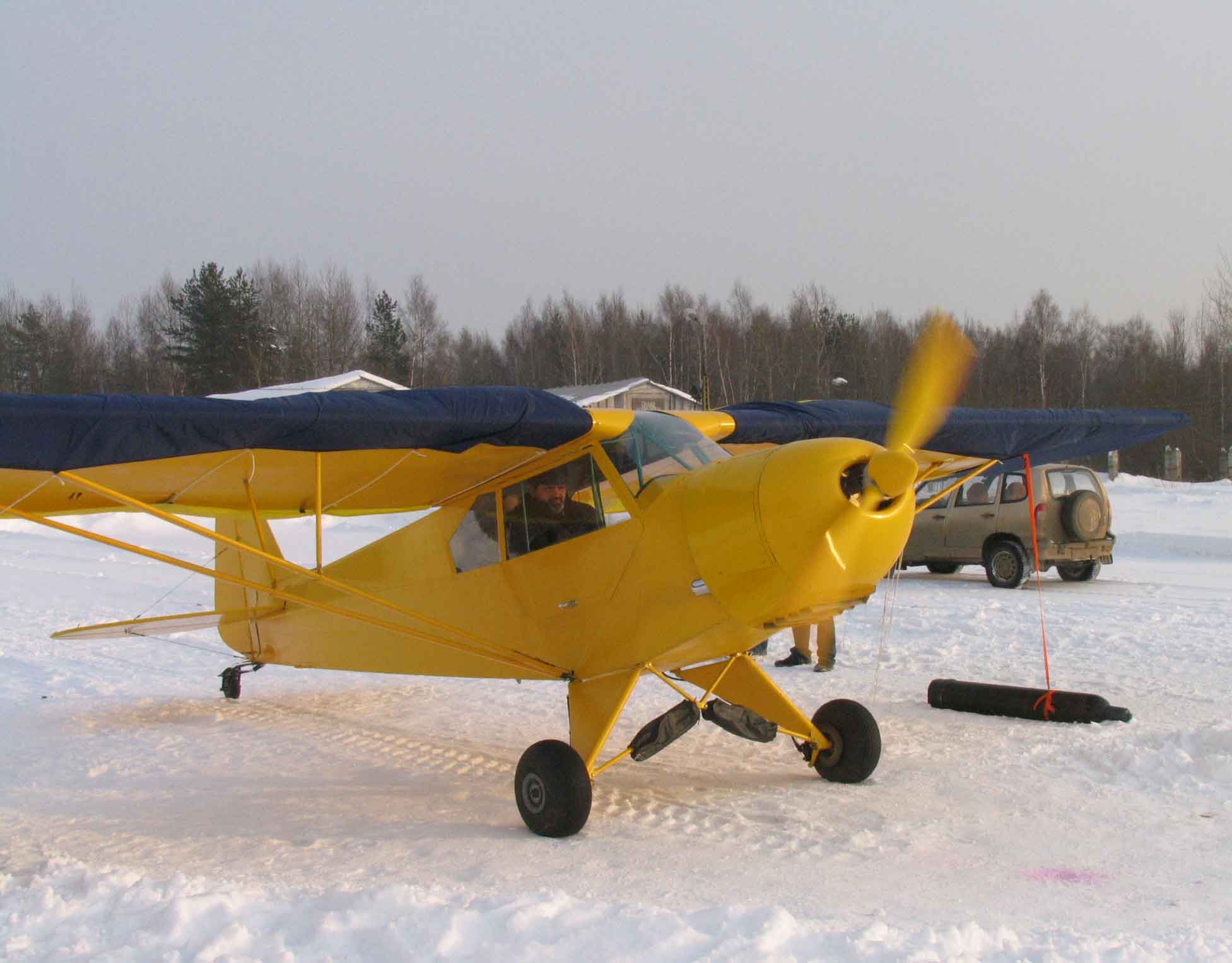

А мы снова побывали во Владимире на крайних выходных. И в цеху побывали и на аэродроме 😉
Аэродром теперь у владимирцев совсем под боком - пешком ходить можно, аж завидки берут. Не перебраться ли во Владимир?...
Небольшой фоторепорт:
Новенький в Семязино
    94,9 КБ · Просмотры: 282
Ой, чёта фотки здоровые вышли 😱

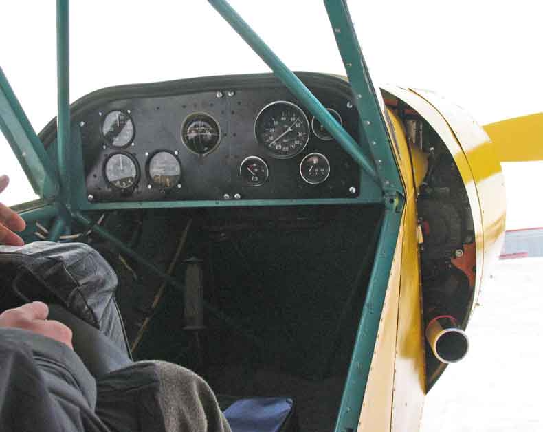

Новая панель
    24,8 КБ · Просмотры: 307

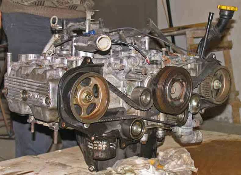

Новое двигло, EJ-22? 140 лошадок. Как думаете, потянет? ;D

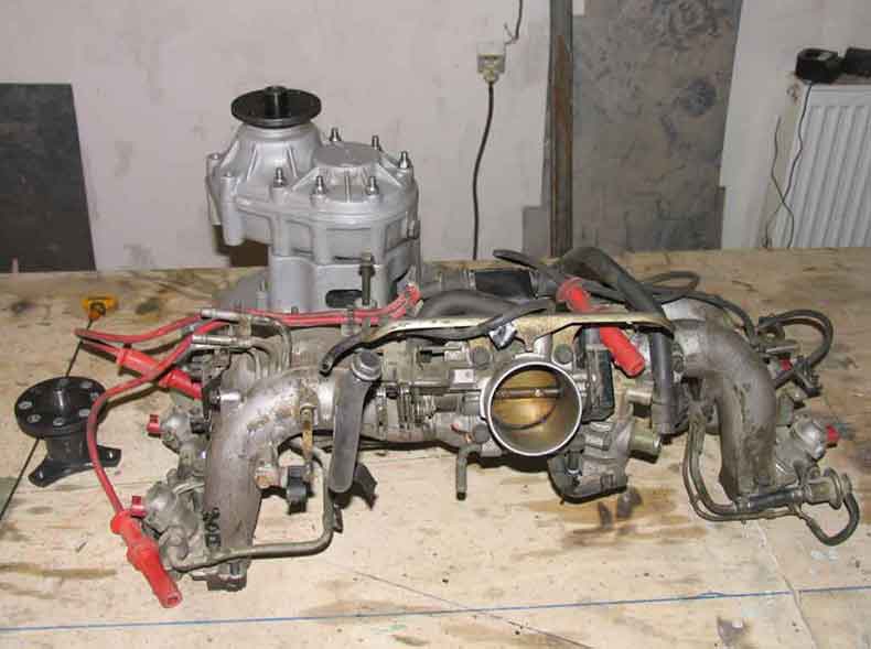

Ну и редуктор (и ешшо какие-то части от мотора 😱)

[quote author=Bomber link=1124900148/100#100 date=1141971473]Новое двигло, EJ-22? 140 лошадок. Как думаете, потянет? ;D[/quote]
Потянуть-то - потянет,полагаю.Только на 140 лошадей рассчитывать вряд ли приходится.Даже с новых таких макс.120 удавалось снять.
