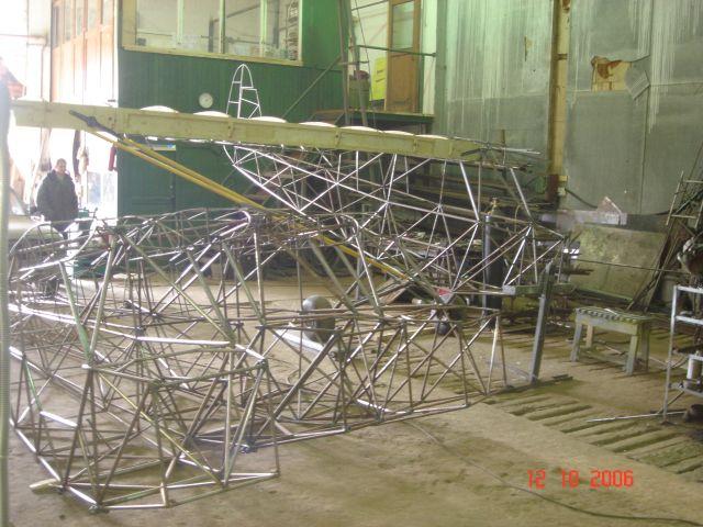

А можно примерно ответить - какова примерная трудоемкость изготовления (теперь уже считай,серийной) фермы фюзеляжа?

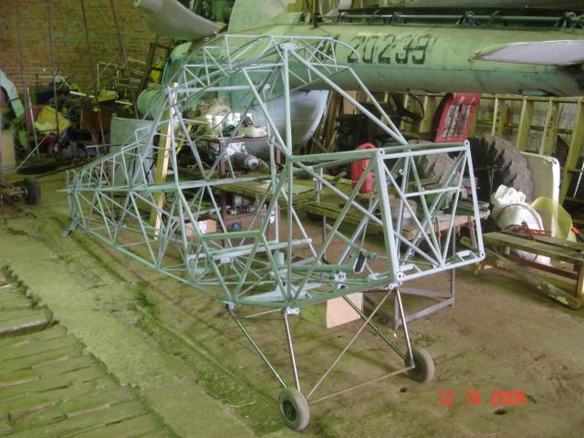

На фото видно что переднее крепление крыльев снесено в одну точку.( совсем не как на моем Кабе). Логически понятно, но не мешают ли трубы идущие вниз в стороны? Они ведь прям перед глазами, намного ближе чем стекло. (В заводском варианте все перевернуто и трубы сходятся от резнесенных креплениев крыльев вниз вперед,за приборной доской, что увеличивает жесткость фюзеляжа в месте крепления моторамы. Да и от глаз подальше получается)

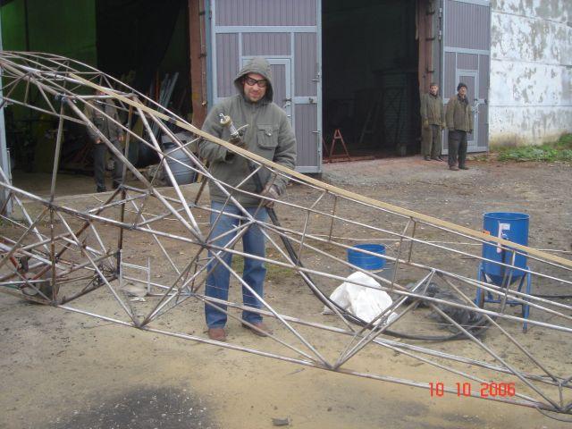

А каков способ цинкования? Опускаете ферму целиком в ванну? На сколько вес увеличивается?

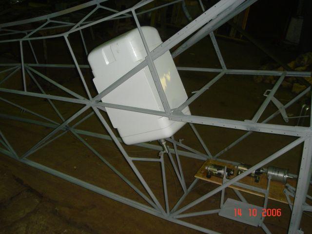

И ещо вопрос: А что такое БПС( белая коробка в раёне багажного отсека на фото ранее. Парашют что-ли? Чей?)
P.SЕщо вопрос( интересно просто):НА фото с пескоструйкой на заднем плане стоят два мужика в фуфайках. Они что, братья? :🙂
Крепеж крыльев-это оригинал J-3. Если обратно-значит Супер Каб или РА-18 или еще что-то.
Мужики не нашей организации. Кажется, это электрик и грузчик.
БПС- быстродействующая парашютная система Казанской фирмы МВЕН. Это только контейнер от нее. Еще не обзавелись. Но кронштейн под нее считаем необходимым вваривать. Цинкование бельгийской фирмы Зинга пульвером. Обещают 25-50 лет с краской.???
Трудоемкость, Владимир Павлович, пока чумовая. Пытаемся снижать. Со сталью что-то уже получается. Крайнюю ферму подсобрал за день  На ферму, основные кронштейны, оперение, шасси кондуктора уже есть...Крыла пока нет. В Харькове пообещали металлический набор крыла разработать. Надеюсь и жду. Будем учиться дальше.
Свистёж. Используйте наработки отечественной фирмы ВМП- они говорят про 15 лет и получили за своё покрытие золотую медаль на выставке изобретений в Женеве. Сертификат ISO 9000 от EADS тоже есть (надеюсь, кто такие, почему не знаю, здесь не спросят  ;D). Кроме того, они предлагают весь комплекс покрывных материалов, которыми можно красить в ряде случаев при температуре до минус пятнадцати градусов. Сам принимал участие в так сказать "заочном"(здесь американцы) соревновании между армиями США и РФ, скажу :IMHO, что отечественное покрытие лучше. Если бы АХфицеры В/Ч 33971 не были бы такими  :STUPID :STUPID :STUPID, имели бы
мы сейчас технологию окраски военной техники в полевых условиях без окрасочных камер. Кстати, ЦИНОТАН терпит даже следы влаги на поверхности (т.к. отвердитель- влага воздуха  :~) )
