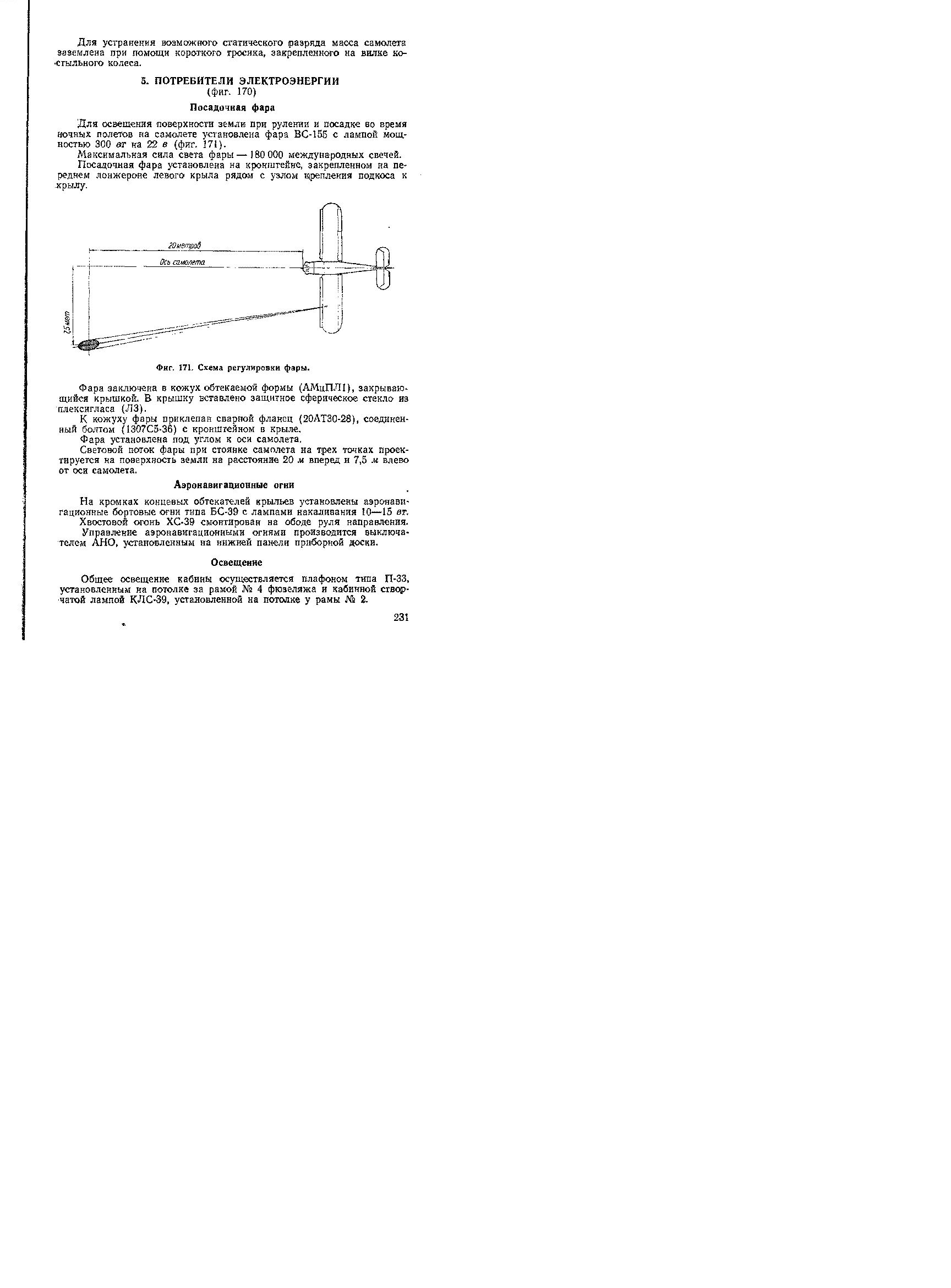

Из технического описания ЯК-12
    121,9 КБ · Просмотры: 193
В РЛЭ ЯК-12А 60 метров ... и это верно потому как на глиссаде будет вообще светить в низ
В двух РЛЭ одном электронном другом 60 года ДОСААФ , сией картинке  нет . Лишний раз доказывает , что нет двух одинаковых РЛЭ
Вот уж не знал, что есть такая единица измерения как "международная свеча"  ;D  (см. вышезапощенное РЛЭ)
Геннадий, а где на твоем Як-12 фара(ы) стоит? Какие? Если можно фотку узла крепления (если под крылом)?

Есть различие в фарах на ЯК-12А и ЯК-12М . В модели [highlight]А[/highlight] она находится в носке крыла(левого) а на модели [highlight]М [/highlight]вмонтирована в обтекатель , который крепится в районе узла крепления подкоса к крылу
Свою сфотаю , пришлю.
Что касается высказываний  "А днём лучше летать без фары" (с)  , то что летать днём можно без фары так это и понятно , но заход на посадку и взлёт лучше производить с включенными фарами. Не раз она меня выручало , отпугивая разных птиц на глиссаде и на взлёте. Да и людям на земле визуально легче определить (увидеть ) самолёт заходящий на посадку.

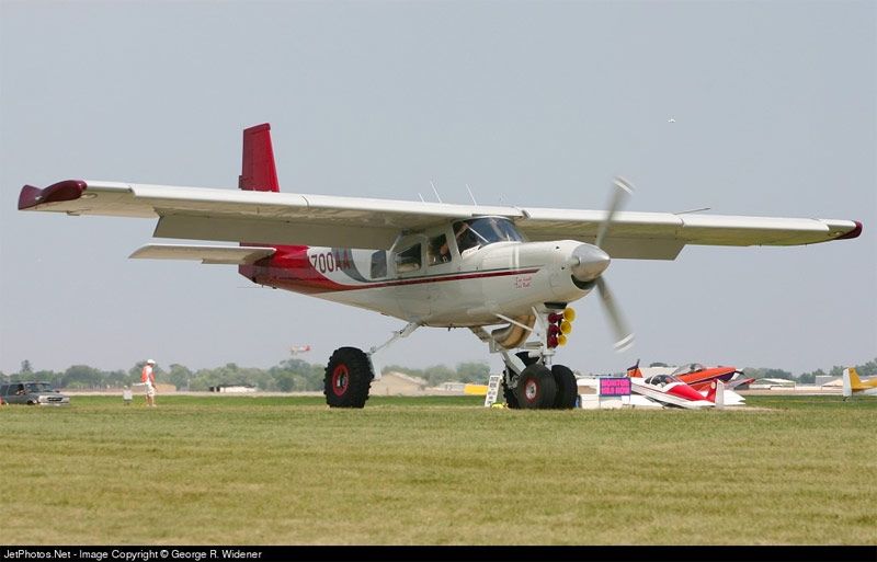

Переход от лампочек к дуделке напомнил мне один глубоко модифицированный Хелио  :~)
На Ошкоше был в 2004 году.
Из доработок - турбина, увеличен размах крыла (в доп законцовках баки), шасси... кардинально так переработано 🙂)) Гуделка паравозная (причем проблемма была большая - частным лицам купить нулёвую паравозную гуделку). Говорят хорошо работает для распугивания всякого вайлдлайфа, особенно пьяных друзей 🙂 Изначально он у них был тейлдреггером, с гидроприводом заднего колеса - чтоб можно было хвост приподнять и увидеть что перед тобой делается на выруливании. Носовую стойку с чего-то военного упёрли, точно не вспомню с чего. Ну итд. Вобщем вот такой бушплейн вышел - см картинку  :🙂
