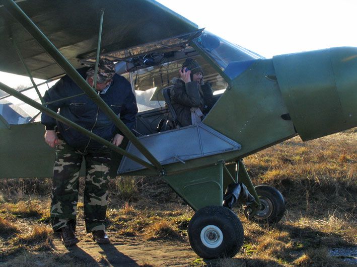

"Я, по моему, даже не дышала..." - это по поводу болтанки ;D
