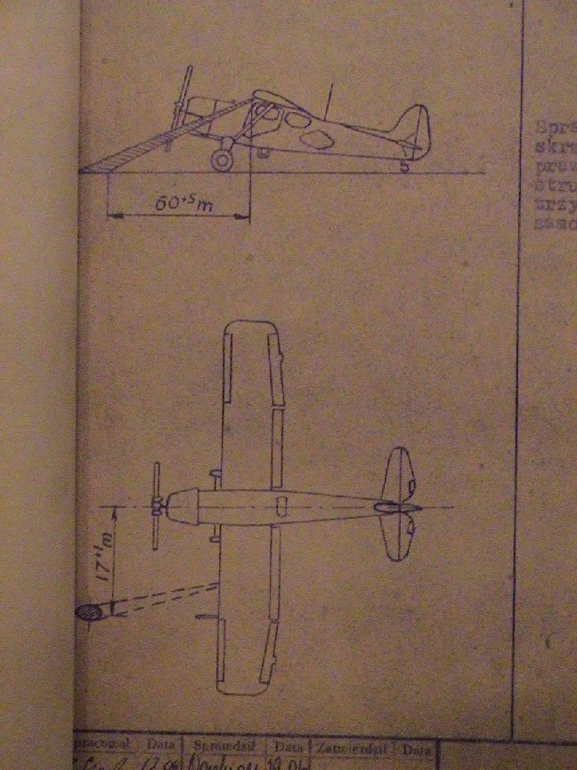

Посадочные фары для ПАЙПЕРА

Есле не сразу то оставьте для неё место и обязательно проведите для неё проводку в крыле .

А какова мощность фары? Я хочу экономичную полупроводниковую (или две полупроводниковых на основные стойки) поставить

По поводу установки фар ...есть смысл ставить в носке крыла. Если финансы у вас позволят то конечно 4 штуки. Две в правом -  две в левом крыле. Отрегулировать следующим образом - наружные ,светят  в лево с выносом в ту точку куда вы смотрите при посадке , а внутренние прямо, и чтобы сходились на удалении метров двухсот. Не забывайте что у вас высокоплан с хвостовым колесом.  Исходя из этого установка в районе шасси , это не рациональное место ( но это мои мысли и знания , вы выберете место там где захотите)
На глиссаде будут на полосу светить прямо внутренние фары, а крайние светят при этом чуток вниз влево... На выравнивании и на доборе , именно внешнии фары будут вам освещать именно то место на земле куда вы обычно смотрите на посадке.
Я отсканирую страницу с РЛЭ ЯК-12 , там наглядно даётся схема регулировки посадочной фары
Ждем скана. Дело актуальное. Я на своем Пайпере заказал проводку в крыле к БАНО и фаре и место ее установки. С типом-пока не определился.
То что и обещал ... блин пришлось подымать РЛЭ Як-12А своё польское ...потому никак не мог найти в старых ССэСэРовских РЛЭ Як-12М установку фары ...от блин давали (((
Для своего самолёта можешь оставить теже данные
Делай проводку к БАНО четырёхпроводную , с экранированием каждого проводника. Потом захочешь поставить стробы , не будет проблем.
Да и ещё интересные данные , проверенные ... В РЛЭ написано , " При включении посадочной фары показания компаса могут изменяться до 15 градусов " (с) У меня на 10 градусов компас уводит включённая фара .
