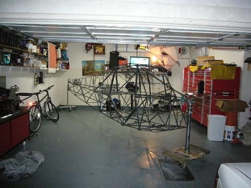

Ну вот я наконец-то освободил гараж и приступил к работе над фюзеляжем.( крылья и хвост уже готовы к установке).
Работаю у себя дома в гараже. Конечно можно было бы ангар снять, но это недешево и (главное) дома -это всегда под боком.Можно даже пивка в охотку пропустить. Планирую( уже купил) установить кондиционер и наслaждаться трудом и микроклиматом одновременно.
;D
Короче от громадья перспективных планов захватывает дух.
Старая краска на фюзеляже была снята химией. Фюзеляж полностью отпескоструен и покрыт порошковым напылением. Терзаюсь мысльями о конструкции окна. Должно быть безусловно открываемым, хотя предыдущий владелец очевидно любил жару и ликведировал все эти излишества прикрутив сплошные боковые стекла. Явная ошибка. Ведь это не J-3, а J-5. у него справа обыкновенная дверь, которая на рулежке закрывается потоком воздуха.
Есть мысль( а почему бы нет?) поставить автомобильный механизм и открывать левое окно вниз-вверх поворотом ручки. При "раздевании" фюзеляжа обнаружил обрезанные направляющие которые были частью именно такой схемы, но без привода. Что кстати удивило всех знатоков КАба. Оказалось у меня довольно редкая модель(1941 год!), а сам самолет был сделан по спецзаказу. Это был первый в истории заводкой БЕЛЫЙ КАб! 🙂

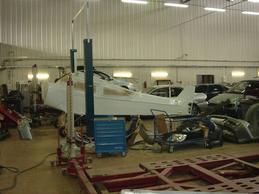

Вчера перевезли наш Пайпер из Владимира

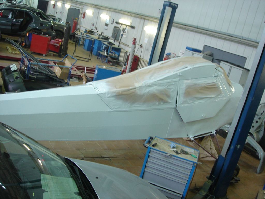

Сегодня красить начинаем :~~)

А чем красите? Какой краской? И какая схема окраски принята?
Красим Имроном от Дюпона
Схема
