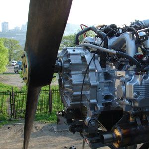

Игорь, а чем новый Виноградовский редуктор отличается от старого? И к какому мотору это он на фотке приделан?
Алексей и другие Пайпероводы, привет! В процессе подбора редуктора для своего Пайпера собрал свежую инфо непосредственно от Виноградова, а так же от Авиаконтура. Новый редуктор Винорадова: корпус больше (лучше опора на картер и охлаждение), объем масла больше (лучше отвод тепла), валы и шестерни выточены заодно!, расчетные мощности до 265 лс. Новые редукторы ставят не только на Субару , но и на TOYOTA EZ-30 или 1UZ, 200 и 256 лс соотв. (на фото в сообщении уважаемого IB какой то из них), ресурс 1500ч с заменой подшипников сальников через 500ч. Эти редукторы выпускают три года, в экплуатации боее 100шт., несколько экз. наработали более 1000 ч... Однако, похоже, преимущественно они используются не в авиаци, а на флоте ;-) (аэроботы) и в толкающей конфигурации.
    22,1 КБ · Просмотры: 254
В продолжение темы о редукторах для двигателей Субару. Дополнительно собраная инфо от производителя Авиаконтур, г.Минск http://www.aviacontour.com/reductor.htm :
- В настоящее время летает 8 редукторов. Нареканий нет.
- Валы выточены из цельного куска стали марки 12хн3а (легированная сталь, дорогая) имеют разную твердость (внутри 25-30едениц, поверхность зубьев цементированная, твердость 40едениц).
- корпус жестко сидит на плоскости двигателя, при изменении режима не "играет" (аналогичная "широкая" установка и у виноградовского)
- муфта от Мерса. мощнее и диаметр отверстий не 76 как у БМВ, а 94. Соответствееннно при
пиковых (да и при простых) нагрузках момент сил уменьшается. И стоит она не 14$ а 35$.
