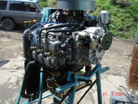

Спасибо сергей! На картинке редуктор правда сильно смахивает на Черновский 😉
Леонид, Пайпер с Вальтером уже обсуждался в этой ветке раньше. Я даже выкладывавал фотошопные картинки что должно получиться. Думаю надо попробовать.

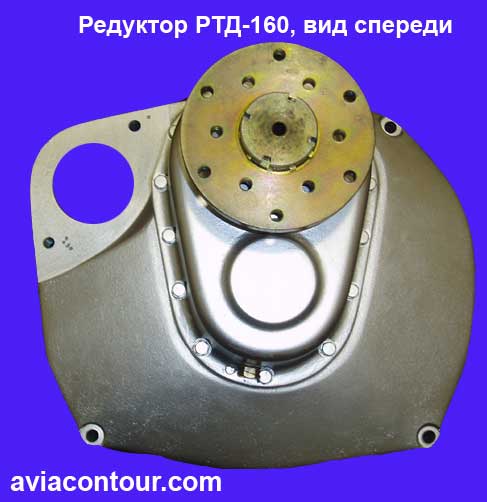

Мужики, в очередной раз почти что кричу. Вот нашел я редуктор для Пайпера, ставится специально на Субару EJ. Заявлена мощность до 160 коней, гарантийный ресурс 500 часов. Цена -как у Черновского. Плюс ВИШ можно поставить. Валы выточены зацело с шестернями (в отличие от Виноградовского, где шестерни ПРИВАРЕНЫ к валам). Почему никто не берет его??? :-? Я обязательно бы поставил его на свой Субару и облетал бы, если бы на Вальтер не соблазнился.
Вот ссылка
http://www.aviacontour.com/reductor.htm
    24,8 КБ · Просмотры: 224
Леш, а кто захочет на себе экспериментировать? Я, напр., понятия не имею, что это за люди, сколько они таких редукторов сделали, кто на них летает и исходя из чего они дают на него гарантию на 500 часов. Может кто имеет опыт эксплуатации этих редукторов и расскажет о нем - тогда можно будет о чем-то говорить. А так у них на сайте, вроде бы, ни одной фотографии такого редуктора, стоящего на пепелаце, нет. Даже телефона контактного нет. Мало ли в Бразилии Педро...
Про Чернова одно время тоже никто не слыхал. А с этими мужиками я связывался. Позвонили на след. день после того, как я написал им на мыло. Они-в Белоруссии. Есть самолет с их редуктором у них же. Фотки и дальнейшую информацию выгребать не стал, т.к. тема (для меня) стала потихоньку затухать в связи с Вальтером. Но почему все субароводы в Черновский редуктор уперлись и не хотят попробовать что-то еще - не понятно. Народ ведь у нас пытливый. Черновский - то на мощность 140 коней не считался.

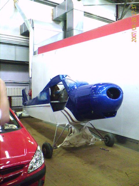

Вот что получается :~~)
    52,8 КБ · Просмотры: 177

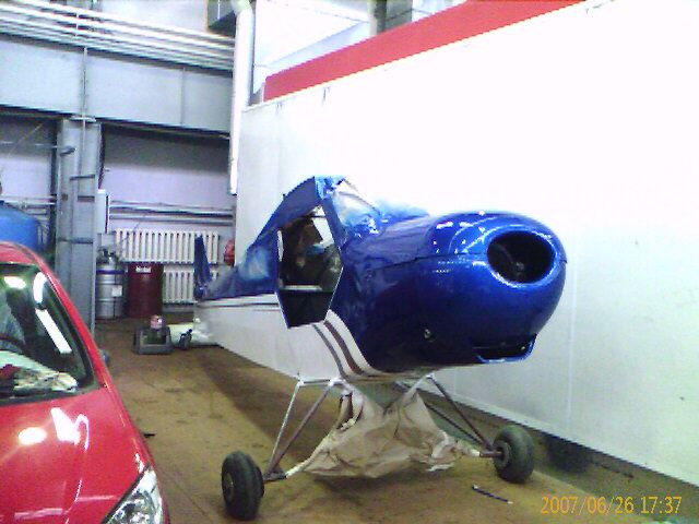

Звиняйте! Фотал мобилой
    52,4 КБ · Просмотры: 170
Стараемси ;D
красивый саолет должен красиво летать :~)
