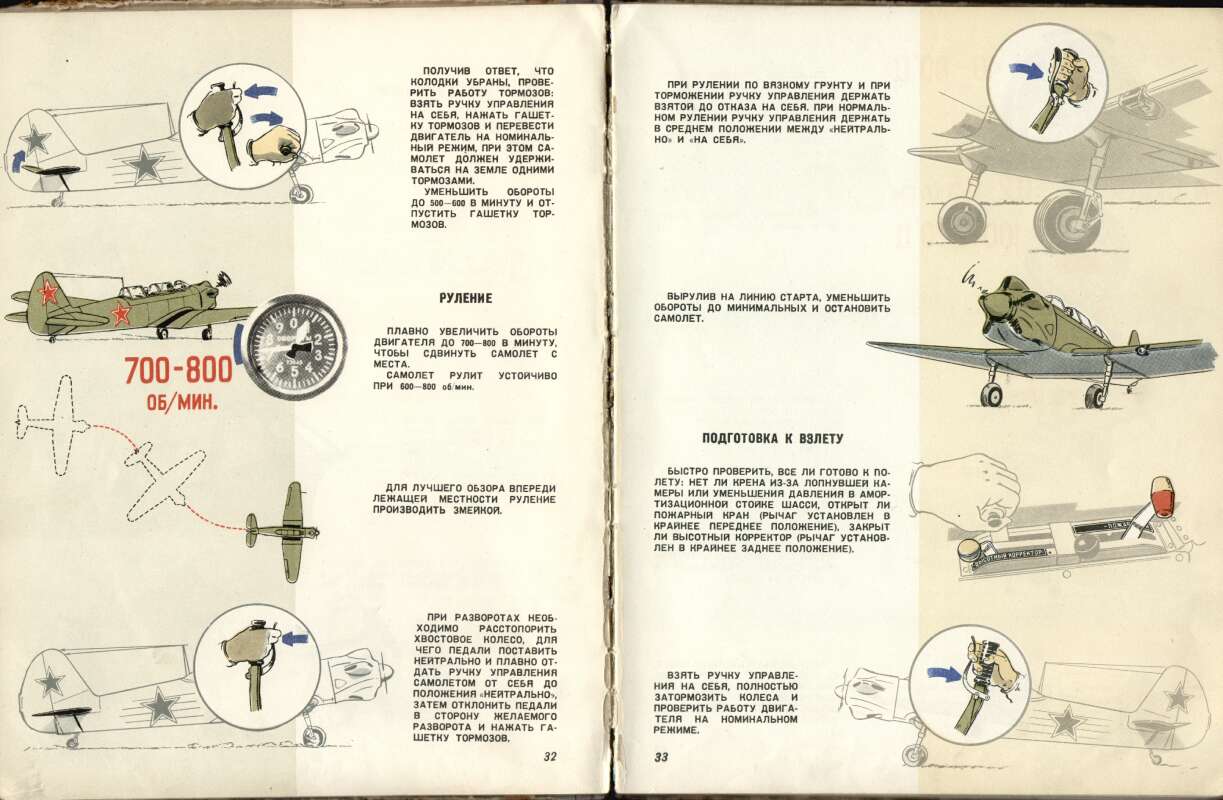

Конечно перед самым касанием надо выравнивать, никто не спорит,  просто разговор о том что нужна фиксация, заднего колеса. Техики посадки очень много, и к сожалению у меня опыта еще маловато, говорю о том как учили, и что видел. Чего стоит один "Афганский" заход на посадку, там вообще работа восновном педалями. Но про эту технику пусть лучше Майор раскажет. 😉
Вот -вот. Ты правильно говоришь. Отсюда вывод, или делать колесо, не связанное с рулем направления, или стопорить его уже на выдерживании, когда выставил по оси ВПП (что неудобно). А вообще все уже придумано до нас. Я просто не в курсе, как на Як-12 сделано. Да и у Андрея Гнашука надо спросить. У него на Горобце ведь стопорное колесо вроде.
LeXa, может я что-то не понял в твоем посте, но стопорить колесо -не значит  блокировать его вообще от вращения, а лишь выставлять его по оси самолета. Правда была идея с подтормаживанием хвостового колеса на посадке для уменьшения пробега, но на Пайпере с его 20-30 кг нагрузки на хвостовую опору ИМХО это -  абсолютно лишнее.
Речь идет имено о стопорении заднего колеса. НАмертво. Я видел это на самоделках и разговаривал с владельцами. Все категорически рекомендуют подобную систему с тросиком из кабины, которым отпускается защелка на пружине.
Ещо у меня есть знакомый который налетал 9 тыс часов на АН2. Тоже говорит что стопорное колесо вещь весьма полезная для классики.
КАзаемо нагрузки на задее колесо, то тут тоже есть мнения разные. Неоднократно читал на форуме кабовладелцев рекомендации заменить заднее цельнорезиновое колесо на самый большой допускаемый правилами дутик. КАжется это 8 дюймов. При посадке на неподготовленную поверхность или неопытным пилотом( к коим я себя отношу) задбяя стойка получает чуствительный удар. И даже рессора не спасает ферму фюзюляжа от деформации. Именно поэтому элэменты задней части( трубки 4130 нужного деаметра и длинны) продаются как з/п для ремонта..
Но, блин, такое сертифицированное колесо стоит около 1000 у.е.
Еще раз говорю что стопорение колеса , не мешает управлению самолетом по курсу , так как привод сделан через пружины и позволяет управлять рулем направления, неподвижным остается только колесо по оси самолета.
А на ЯК-18 колесо было  постоянно застопорено и связано с РУСом и расстапоривалось только на рулении , отдачей ручки от себя.
