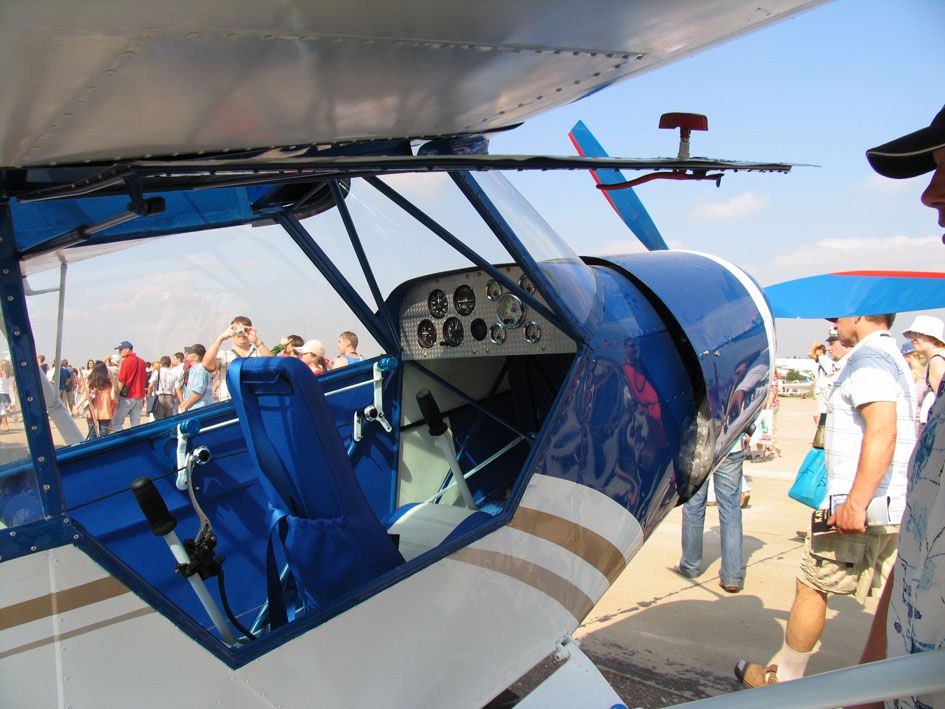

Вот еще вариант - кит "Каба". На слете сфоткал
    36,2 КБ · Просмотры: 255

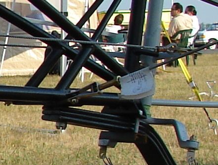

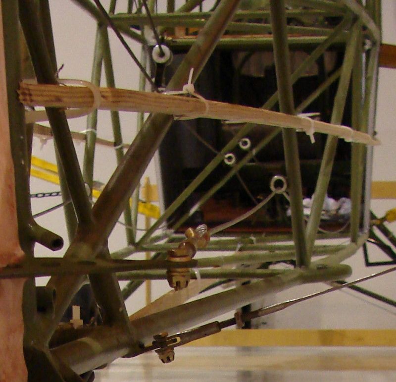

А нет ли кого из пайперостроителей кто бы мог заценить необходимость фиксации заднего колеса при посадке?
Т.е стОит ли заняться усовершенствованием? С одной стороны фиксация делается многими самодельщиками, но на всяких других самолетах. А вот на сертифицированных Пайперах , насколько я знаю, никто подобной доработки не делал.
Я сейчас на очень подходящем этапе реставрации чтоб лишний трос в хвост кинуть.
2 Leonid
Думаю, в этом нет надобности.
ВО-первых, как правило, как я понимаю, фиксация хвостового колеса применяется на самолётах с неуправляемым хвостовым колесом-где колесо само катится как на тележке в супермаркете, а управление на земле осуществляется за счет раздельного торможения колёс (АН-2, ЯК-18)
Во-вторых, на пайпере хвостовое колесо связано с рулём направления, поэтому, если блокировать хвостовое колесо, это существенно ухудшит работу рулём направления.
То есть, самолёт с заблокированным хвостовым колесом станет на посадке практически неуправляемым по курсу.
Поэтому мне лично кажется сомнительным преимущество от предложенного Вами усовершенствования.
Если кто-нибудь аргументированно поправит меня, буду признателен.

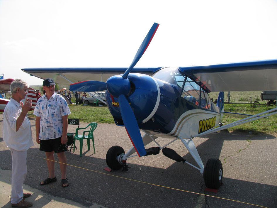

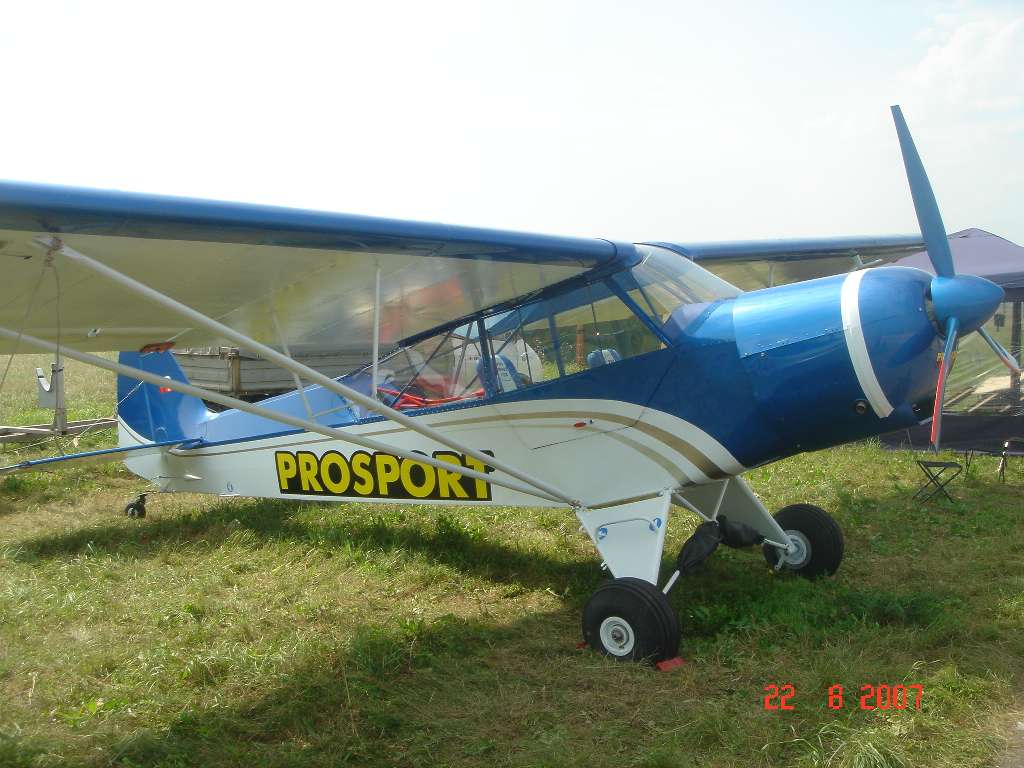

Ещё немного фото нового борта, построенного владимирцами:
Качество окраски безусловно на высоте, да и схема выбрана красивая ИМХО
На мой взгляд её несколько портит надпись, но похоже, для её присутствия имелись весомые причины 😉

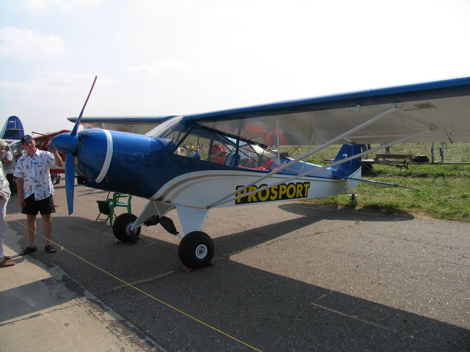

    103,4 КБ · Просмотры: 284
другой ракурс, с одним из главных строителей - Олегом Игоревичем 😉
    100,2 КБ · Просмотры: 267

Для ЛЕХИ
На всех самолетах с задней опорой колеса , такая вещь как фиксация заднего колеса требуется. Можно взять РЛЭ любого самолета там все описано.  И мешать при посадке оно не будет , так как привод на заднее колесо сделан подпружиненым, и углов отклонения вполне достаточно. Кроме того при заходе на посадку после четвертого разворота если начнете шурудить ногами, то в лучшем случае , раскачаете самолет и придется уйти на второй круг для исправления ошибки, ну а в худшем ........... все что угодно. После приземления если колесо зафиксировано, и садились на три точки, то фиксация поможет избежать ухода с полосы , либо в худшем варианте циркуля. Если пилот очень опытный , как наш Майор, то вполне справиться и без фиксации, но для новичка без нее лучше не подниматься.
На глиссаде как раз очень полезно "пошерудить ногами". Например если боковичок дует.
Не за что , просто жизненные наблюдения, подсказали что к таким вещам надо относиться серьезнее. На моих глазах разложили шасси из за того что заднее колесо не было зафиксировано.  Не даром говорят что в Авиации все наставления написаны кровью.
Леш я один раз попробовал чуть леща от майора не получил ;D.  Надо просто угол сноса на ветер сразу выбирать правильно, и в процессе слегка корректировать, но самолет моментально начинает раскачивать , если делаешь излишние движения ногами делать , тем более на гиссаде , когда скорость близка к минимальной, можно ведь и соскользнуть если даванешь излишне, а при скольжении и просадить .а это сам понимаешь на такой высоте уже чревато, неприятностями.
Кстати, а какую систему Вы бы порекомендовали: жесткую фиксацию, по типу шпингалета, или что-то вроде велосипедного дискового тормоза, чтобы колесо всё-таки имело возможность, пусть и с определённым усилием двигаться?
Леха а если ты его зафиксируешь под некоторым углом? Как думаешь хватит времени исправить такой подхват?
Я лично буду делать только жесткую фиксацию , как на классике.
