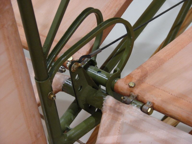

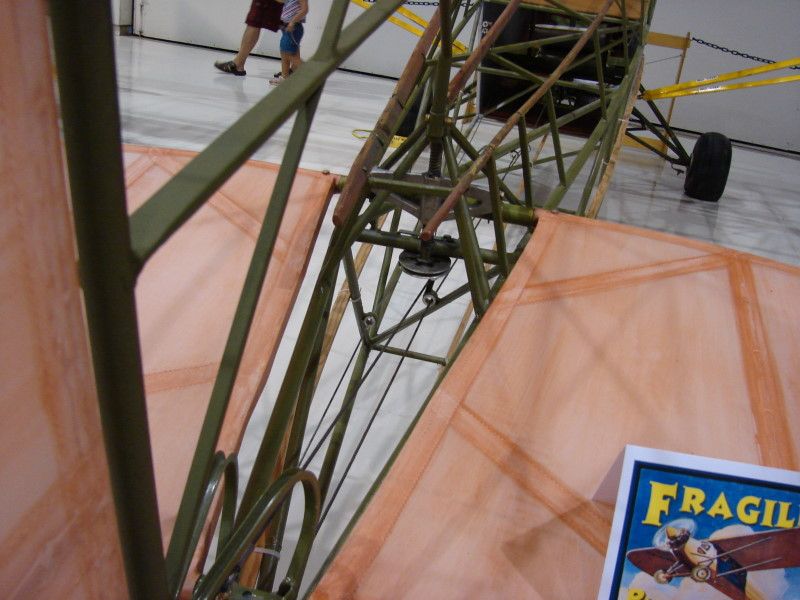

крепление стабилизатора

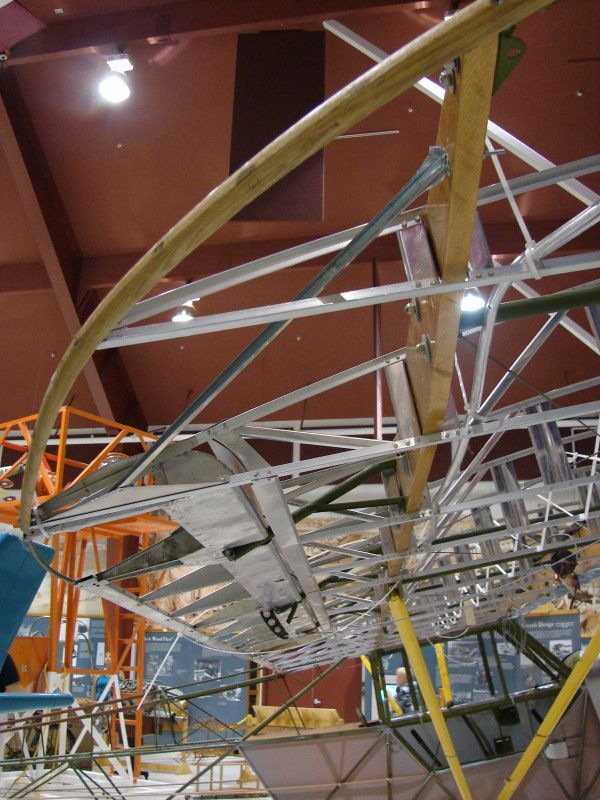

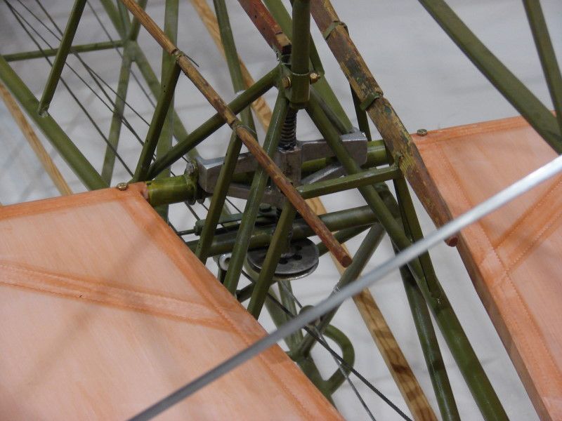

передний узел с механизмом перестановки

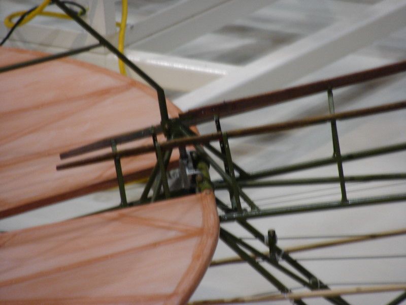

ПВС сказал(а):

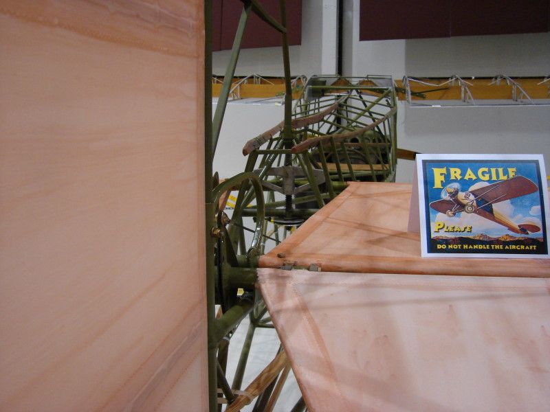

Серо это совсем не резко
это руки дрожали  🙂 - фотографировал издали, с максимальным зумом, без вспышки.

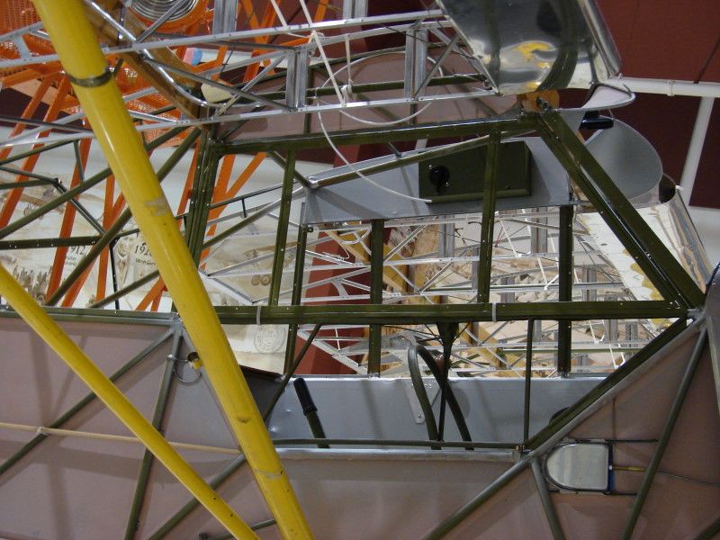

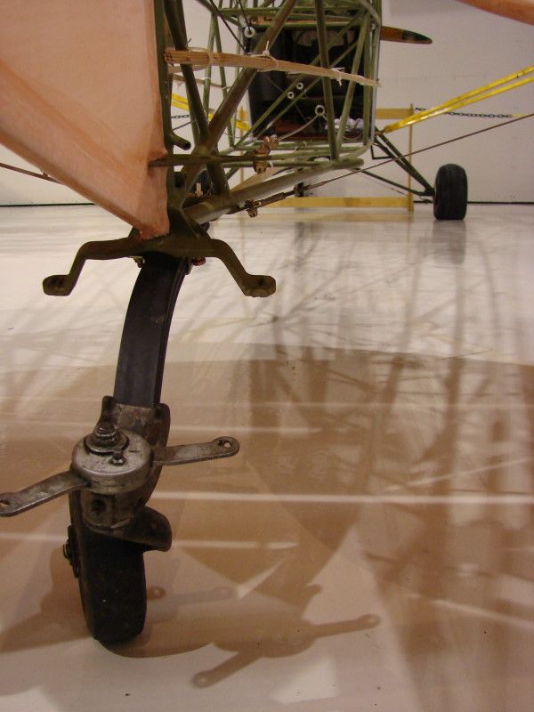

хвостовая опора фюзеляж снизу

Рафис вот на снимке перед рессорой хв. колеса крепление тросовой расчалки стабилки,
там что трос заделан  и обжат в наконечник? А у нас требуют заплетать в коуш :-?
ТАм используется не трос,  a пруток( примерно 5 мм) с нарезаной с обеих сторон резьбой. Длинный наконечник накручивается и зажимается в нужной длинне для выставления стабилизатора  наружной гайкой( резба поверх наконечника- под конус). Этой гайки на снимке нет. Потому и кажется что наконечник просто обжат.
