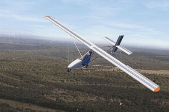

Хвост в самолете лишняя деталь!
В стародавние времена существовал такой планер - БРО-11М. На его крыльях были подняты в воздух и узнали небо тысячи людей. Его конструкция проста и незатейлива. Единственный минус - он почти полностью состоял из дерева и был очень недолговечным. Есть идея, сделать такой-же планерок для первоначального обучения, но уже из композитных материалов. Немного поднимем качество, облегчим вес и сделаем его более долговечным. Поднимать такой планер можно с помощью моторизованной лебедки, как дельты и парапланы.

Это давняя идея 🙂 и не одного десятка человек.
Только не стоит забывать, что Брошка детский планер для полета на высоте 1,5 - 15 метров на лебедке. И если заниматься этой темой, то надо делать глубокую модернизацию под современные реали. А это уже другой аппарат получится.
Но самое смешное, что подобным аппаратом с композитным крылом сейчас с приятелем озадачиваемся ;D Дык может обменяться мыслями, это не яблоками махаться 😀
Можно и нужно обменяться мыслями по этому поводу  😀. Этой штукой не только я заморачиваюсь. Если объединить усилия, можно сделать такой аппаратец...... и не один  😉. Говорил вчера с Лапшиным по этому поводу, он тоже относится к аппарату положительно. Общая идея - сделать долговечнее, легче в сборке, крепче, немного легче и НЕДОРОГО. Можно делать такие киты для самостоятельного свинчивания/окраски и двинуть эту штуку в массы. Многие бы собрали наверное, если бы все детали были в одном мешке и не нужно было бы бегать и доставать всё в разных местах. То, что он детский как раз нормально (взрослые это те же дети, только игрушки у них подороже  ;D). Чесслово сам бы на такой штуке слетал бы с большим удовольствием и не раз  😀, а проводить самую-самую первоначалку это сейчас гиганская экономия времени получается.
Полноценным планером этот аппарат назвать трудно: у него макс. качество - 12ть
Историческим раритетом БРО-11М еще пока не является. Есть они по России, и в МО, в законсервированном виде , но больше всего их на своей родине - в Литве.
Если цена зашкалит за $3К - вряд ли он будет кому-то нужен по основному предназначению. Рыночная цена б/у Бланика = $3-5К А Бланик в сравнении с БРО это как Боинг супротив Цессны.
В нише до 3К такой аппарат IMHO окажется неубыточным, только если поставлять его в виде материалов. Может уложится по цене в фастбилд, в чем сомневаюсь.
Как мне кажется, будь такой комплект доступен в продаже как конструктор, он представлял бы интерес как
- планер нач. обучения детей
- платформа для построения СЛА
- очень вероятно, что значительная часть спроса приходилась бы только на крыло от БРО. В том смысле что самодельщик все остальное спроектирует и реализует сам, по-своему.
Насколько я понял, в 80-х существовала и пластиковая версия БРО, но в массы почему-то не пошла. Имело бы смысл сначала поинтересоваться о причинах у братьев литовцев.

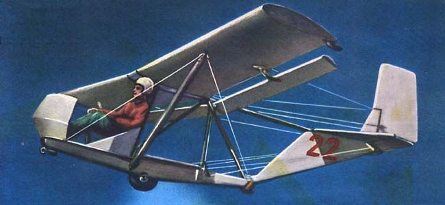

Линар, никто не говорит о том, что это полноценный и крутой планер  ;D, но он интересен для первоначального обучения. Стоимость его должна быть как раз в предполагаемых тобой пределах (это даже дешевле, чем приличный параплан  😉). Ну а качество..... народ десятки и сотни км. летает на парапланах с качеством вдвое ниже этого. Да и не для рекордов он, а для первого и желательно безопасного знакомства с небом. Посадочная скорость 30 км/час обеспечивает это.
Целиком и полностью согласен с Линаром.
Но если память не изменяет пластиковый Бро "Страздас" имел деревянное крыло. А речь идет в первую очередь о крыле из пластика!
И что то тот же Лапшин говорил о поляре Страздаса. Лучше выяснить у него, но у меня в памяти осталось о не соответствии летных скоростей и оптимальным данным профиля.
А просто копировать Брошку - не логично. Размах увеличивать надо полюбому, геометрия оперения "поползет", устойчивость балок измениться. С ученом новой технологии на мой взгляд нет особой чели цепляться строго за чертежи Бро-11. А популярность планера была обусловлена их массовостью и "Халявностью" ЮПШ. Если делать любой, даже очень не сносный аппарат и реализовывать ниже себестоимости, рынок можно завалить и завоевать гегемонию в стране. Особенно учитывая, что сам рынок пока не велик  🙂
И все же лучше пусть будет простой, но ХОРОШИЙ планер. За это я согласен пристаканиться всей душой 😀

Доброго времени суток всем!
Позволю и себе вставить свое слово по данному аппарату. 🙂
Удивляюсь живучести данной концепции... ;D
Был у меня опыт полетов на этой штуковине при буксировке за машиной. 😀
БРО-11М-это летательный аппарат без двигателя. Планёром его назвать язык не поднимается. 😉
Данная концепция устарела морально и в процессе своей эволюции претерпела изменения...
Был такой планёр ИТ-4 на заре планеризма, 1923 года, по-моему. Если ошибусь, то поправите. И неплохо для своего времени летал--он был лучшим  в классе учебных планеров по принятой на то время классификации.
А в 1953 г. появилось БРО-11. Но уже с другими характеристиками.. 😉
Аппарат для первоначального обучения, на мой взгляд должен вырабатывать культуру обращения с авиационной техникой, а простота не должна переходить в примитивизм. 😉

Спасибо Александру (СКР), который указал на ваш форум и очень приятно, что ещё кого-то интересуют старые БРО-шки. Надо сказать, что БРО-11М был создан для первоначального обучения подростков (т.е. пилотов ограниченного веса) и он малопригоден для других целей - парящих или моторных полётов. Правда, есть много мото-самоделок, где использованы крылья и хвост. оперение от БРОшки.
После БРО-11М Ошкинис ударился в многощелевые крыля (БРО-17...21) и лишь последний БРО-23 был нормальной схемы, хотя ближе к тренировочным, чем к школьным планерам.
ЛАК-14 Страздас была неудачная конструкция, когда Пакарскас (директор Пренайского планерного завода), поссорившысь с Ошкинисом, решил доказать, что и без него может создать хороший планер для ЮПШ. Сколотил наспех команду из случайного народа и стал нажымать. Крыло временно оставили старое, деревянное. Получилось детя без глаза у девяти няней.
Следующий Лак-16, который родился по внутренней инициативе, и проектировался вне рабочее время, имел более оптимальную для школьного планера схему. Жаль, только, небыл как следует доведён, когда попал в оффициальную программу завода.
Так, вкратце о БРОшке и её наследниках. Если есть вопросы, рад буду ответить.
