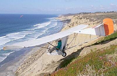

У американцев есть Goat,вроде "Козёл" в переводе и парят ведь в невадской пустыне,а по конструкции проще не придумать...и вполне современно по материалам!
Но самое умилительное,что они там применяют парашют со втянутой вершиной,заимствованный у П.планеристов!
    22 КБ · Просмотры: 503
[quote author=bb-soaring link=1127107500/25#38 date=1149715184]и парят ведь в невадской пустыне,а по конструкции проще не придумать...и вполне современно по материалам![/quote]
Да, при наличии хороших склонов и ветров для начального обучения может быть востребован и осовремененный Бро.
Да где ж их взять в центральной России?
