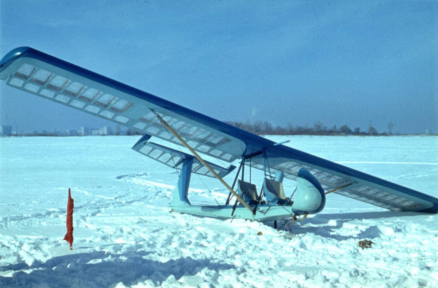

Вот летом заход на посадку у склона

Второй планер, который на фотографиях имеет отличия - балка фюзеляжа "прямоугольная" в сечении с гондолой, увеличенное по площади вертикальное оперение и используемые в качестве интерцепторов обтекатели подкосов - результат возросшего аэродинамического качества.

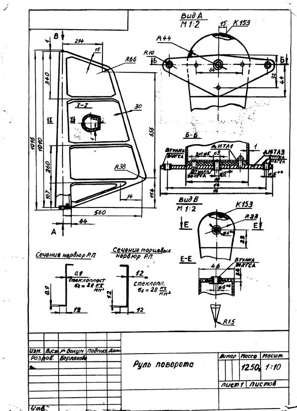

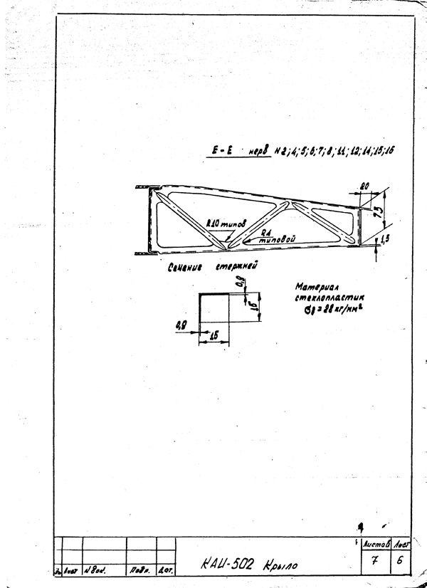

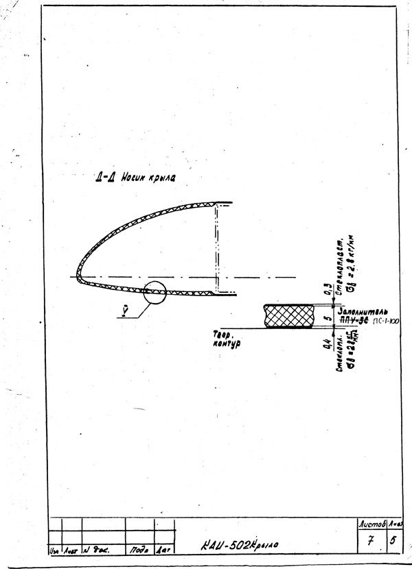

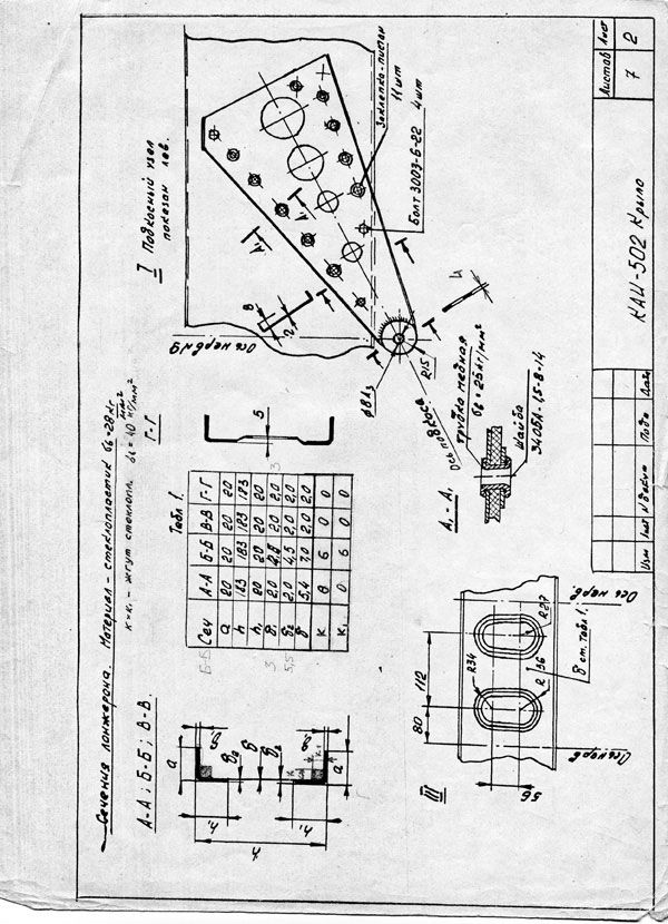

Вот удалось найти несколько чертежей
    108 КБ · Просмотры: 642

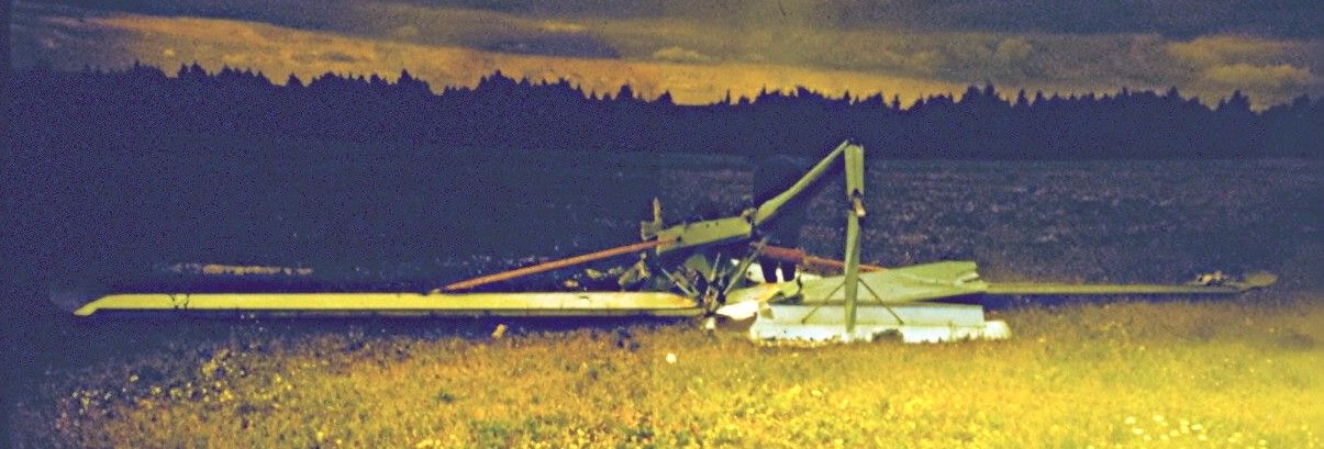

15.08.91г. из-за неотцепки троса лебёдки произошла произошла катастрофа планера КАИ-502.Погиб спортмен-планерист Казанского АСК ,студент КАИ Александр Воробьёв.Летевший инструктором студент А.Журавлёв получил тяжёлые травмы,но остался жив.После этого происшествия на несколько лет наши полёты практически прекратились.На аэродроме,где мы до этого базировались,естественно мы стали персонами "non grata".Но был ещё один неудачный вариант КАИ-50,и его решили переделать в КАИ-502.Этот процесс затянулся(обстановка в то время абсолютно не благоприятствовала техническому творчеству),и следующий экземпляр планера был готов лишь в 96г.(См. начало темы)
На фото место катастрофы планера.

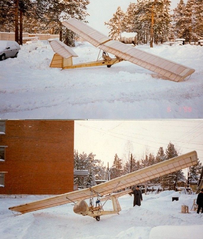

Но был и ещё 1 вариант планера.В начале 90-х некие энтузазиасты,работавшие в Верхнесалдинском филиале ОКБ им. Камова, решили производить что-нибудь полезное и летающее.Видимо с подачи работавших там наших выпускников,это оказался КАИ-502.
В Верхнюю Салду был передан комплект чертежей планера,с переконструированной балкой фюзеляжа.Через сколько-то времени салдинцы построили первый экземпляр.О том что у них получилось,я  могу судить лишь по фотографии.Видно,что они перенесли узлы крепления подкосов на крыле ближе к фюзеляжу.Имело ли смысл это делать на аппарате такого класса?Но в это же время так сделали и в Ульяновске на УК-00. :-?Также вернулись к допотопным обычным законцовкам с дугами.Это шаг назад.Не знаю,уменьшали ли наши(по примеру БРО-23) отогнутые законцовки индуктивное сопротивление,но функции предохранительной опоры и ручки для сопровождающего выполняли отлично.А дуги,не только гарантированно создают дополнительное сопротивление,но и легко выламывают узлы своего крепления.Перенесён ПВД на обтекатель-зря,от этого мы отказались,из-за неудобств в эксплуатации.
Также видны какие-то невразумительные кресла пилотов.Даже не знаю,летал ли этот планер.Вроде у них и летать-то негде.Тайга кругом и сугробы. 😉
Ещё 2 года назад он хранился в Верхней Салде,и кое-кто хотел выкупить его.Но расхотели вдруг...
На данный момент это единственный (ещё существующий возможно) экземпляр планера,т.к. второй построенный в КАИ,был потерян в 98г. при "неконтролируемом столкновении с землёй" ;D
Чертежи в основном утрачены(растащены студентами или потеряны при переездах).Возможно осталась документация там-же,в Салде.Практически вся оснастка также утрачена при переездах,и планов построить ещё планер также нет.
