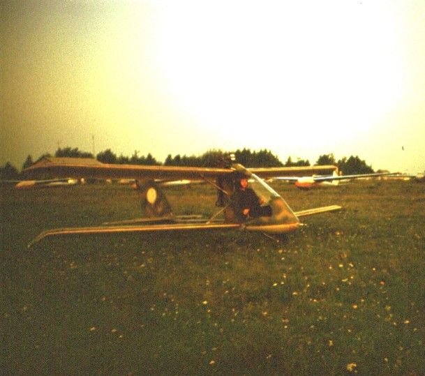

    42,2 КБ · Просмотры: 586
А вот этого фото у меня и не было...  :-[Это уже 2001г.Моторизация КАИ-50 произошла т.к. не было нужды в одноместном планере,который летал не лучше 502-го 1 пилотом,и были 2 отработанных двигателя "полпривета" без дела.По сути это был 2-х моторный учебный самолёт,который как планер уже никогда не использовался...
Моторизованный 502-й предполагался с другой компоновкой,с одним "Приветом 22",водяного охлаждения перед крылом,нависающим над головой 1-го пилота(курсанта). 😱Длинный вал-торсион в трубе,с редуктором на конце,толкающий винт за крылом.Эта СУ была испытана на стенде,и готовилась к установке на планер,помешала катастрофа....
Лично мне, эта затея не нравилась с самого начала-имея хороший учебный планер,превратить его в НИКАКОЙ мотопланер (или самолёт)???При том,что система обучения "с планера на самолёт" у нас уже была,и успешно применялась.Иметь сколько-нибудь приемлемые лётные данные с мотором в 18-20 л.с.,потяжелевший на 30 кг ,двухместный планер не мог. По моему тут конструкторская интуиция изменила "отцу"КАИ-502 В.Чебаеву. 🙁
Я в этой работе и не участвовал,хотя мотопланеры вообще,мне по душе.

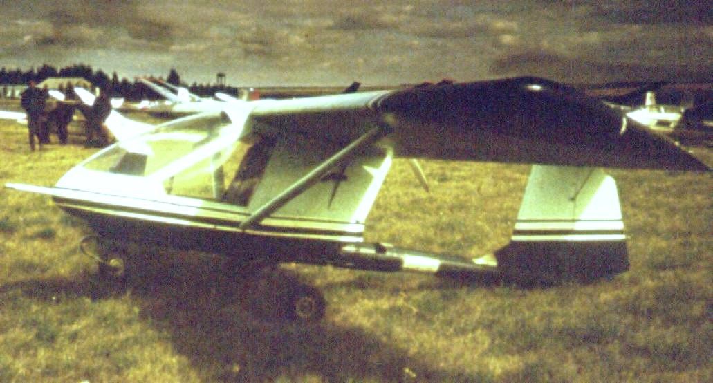

Вообщето был и одноместный самолет, сделаный на основе 50ки - КАИ-60: уменьшеный размах и закрытая кабина + "Вихрь". Сейчас стоит в классе конструкций, в КАИ - в качестве наглядного образца
Рафис, а сможешь фотку сделать в качестве наглядного образца   🙂? И ЛТХ бы
КАА. А в чем на Ваш взгляд "ущербность" моторизации легких планеров слабосильными движками.
Лично мне импонирует возможность самостоятельного  взлета и (или) возможность независимого полета. Если без экзотических силовых схем, а к примеру СУ типа парамотора.

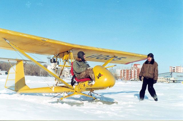

Вот фото КАИ-60 (для начала,есть и более вразумительные,на слайдах у друзей).Самолёт был сделан на базе планера КАИ-50.Несколько отличалась балка фюзеляжа,уменьшен размах на 2м (7м):-?,3-х стоечное шасси с носовым колесом,основные колёса с раздельными механическими тормозами,рессоры шасси стеклопластиковые.Кабина-из 3-х слойных панелей.Двигатель-"Вихрь25",с водяным охлаждением,привод на винт через вихревский же!!! редуктор.Конструкция в многом нерациональная,особенно СУ (на мой нынешний взгляд),но в те времена, на слётах СЛА и не такое видали... ;D ЛТХ(по памяти):Взлётный вес-265кг,скорость отрыва-70км/ч,максимальная скорость-110 км/ч, скороподъёмность-1,5 м/с.Первый полёт 28.08.89г. Лётные данные были невысокими,летали на этом самолёте немного и немногие.Я не летал.В основном польза была в освоении новых технологий при его постройке.Чего только не научились делать.Лично я постигал "искусство" вакуумной формовки при изготовлении его кабины и шасси.
Вот если б его кабину использовать для мотопланера,или планера с "необрезанным" крылом.... :🙂
Но эта мысль пришла мне в голову уже после того,как матрицы кабины выкинули при очередной перестройке. 🙁
 Я не считаю "ущербной" идею моторизации лёгких планеров,особенно если если конструкция аппарата не требует радикальной переделки.Я на это и намекнул, в теме про планер "Goat",как раз имея в виду тоже,что и вы. 🙂
В конкретном случае 502-го,тогда не было у нас лёгкой и компактной СУ,чтоб получилось что-то хорошее 🙁
Сейчас я занимаюсь установкой на  КАИ-50М Хирта F-33,который вдруг даровали "свыше".Может он и станет мотопланером.Посмотрим,что получится...

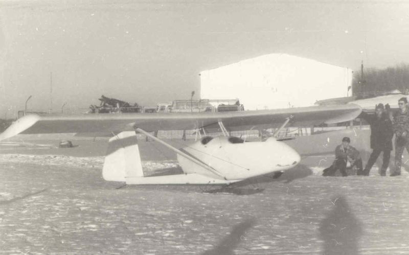

"Круглая" балка была однослойка, сборная из левой и правой частей с наружным фланцем, примерно как на "Бланике", по которому производилась склейка и иногда еще и проклепывали. Киль формовался за одно с балкой и имел трехслойную обшивку. А "квадратная" балка - из трехслоек.
Теперь,от былинных сказаний,ближе к телу(КАИ-502) ;D
Фюзеляж-балка прямоугольного и квадратного сечения,из 3-х слойных панелей толщиной ~8мм.Шпангоуты-фанерные,10-20 мм.Вообще-то конструкция фюзеляжа аналогична УК00(см. тему планер УК00),сканированные чертежи которого есть у Рафиса.Только у УК хвостовая  балка вверх отогнута,а у КАИ-прямая.У первого экземпляра хвостовая балка от круглого фюзеляжа КАИ-50,с килем,была склеена  с новой квадратной балкой.
Узлы крепления подкосов,крыльевой фермы,управления из алюминиевых профилей и листа 4-5 мм.Крыльевая стойка склёпана из алюминиевых профилей П-образного сечения 32х25х1,5мм и труб 30х1,5 из 30ХГСА(передние стержни).Управление РВ тросовое и тягой(в киле),РН тросовое,элеронами -тягами.Ручки управления и торсион-из стальных труб 30ХГСА.Торсион-30 х1,5;ручки-22х1. Всяческие кронштейны,узлы навески рулей,качалка- из листа 30ХГСА 1,5-2 мм,гнутые и сваренные газовой сваркой(в то время многие знания не породили ещё многие печали ;D) ,в местах шарниров наварены дополнительные шайбы.В общем,классика!Стабилизатор из несущих 3-х слойных панелей,с 4-мя нервюрами,крепится к килю в 4 точках.Подкосы стабилизатора из тр.18х1 Д16Т.РВ подвшен на 3-опорах.
Как я уже писал, заметных недостатков конструкции не выявилось.Проявлялась недостаточная жёсткость полок нервюр крыла-на них от натяжения обшивки под солнцем возникали волны.Также возникли волны на задних кромках элеронов.Имеет смысл делать нервюры с 3-х слойными стенками и толстыми полками,как на УК00.Они потяжелее.Может нужно использовать однонаправленную уголеткань типа ЭЛУР для полок и кромок.
"Реинкарнация" планера можно сказать уже состоялась в виде УК00.При его создании был учтён опыт полётов КАИ 502.Загибание хвостовой балки преследовало цель увеличить посадочный угол.Трудно сказать,дало ли это результат(уменьшение Vпос),т.к. одновременно была увеличена и площадь крыла.Оперение УК00 получилось значительно сложнее по конструкции.Вряд ли есть смысл отказываться от Т-образного оперения и прямой балки.Наверное имеет смысл сделать все узлы и фитинги однотопными,из листовой стали 20,учитывая дефицит дюралевых профилей и дешевизну и производительность лазерной и гидроабразивной резки на станках с ЧПУ.Как почти "бесплатное приложение",имело бы смысл применить геометрическую крутку крыла градуса на 2-3.Может стоит сделать обтекаемую гондолу по типу применённому впоследствии на УК00.Там при полёте в одиночку,вырез задней кабины закрывался крышкой,и она заметно меньше,чем на втором экз.КАИ 502
Однозначно стоит применить поворотные обтекатели подкосов.

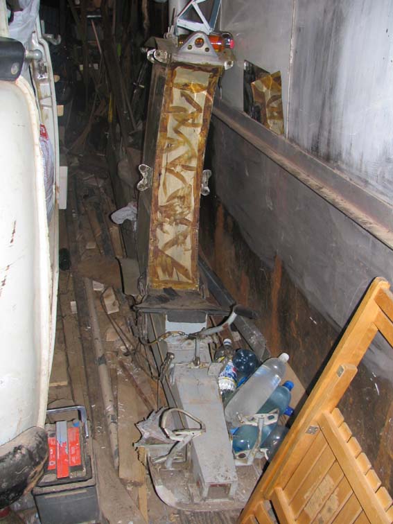

Бипланчик серенький такой, деревянненький, вот с этим фюзеляжем?
Нет его больше. Фюз я сам расчленил недавно, немного подгнивший, когда таки стал в гараже разбираться, а крылья давно сгнили на поле. Кажется по осени их выкинули.  🙁

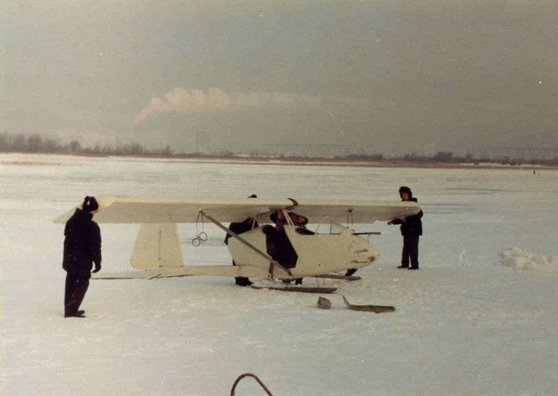

502-й на лыже от КАИ-50.

Сборка планера. С этого начинался каждый летный день.
Здесь уже новая лыжа большей длины и площади.
