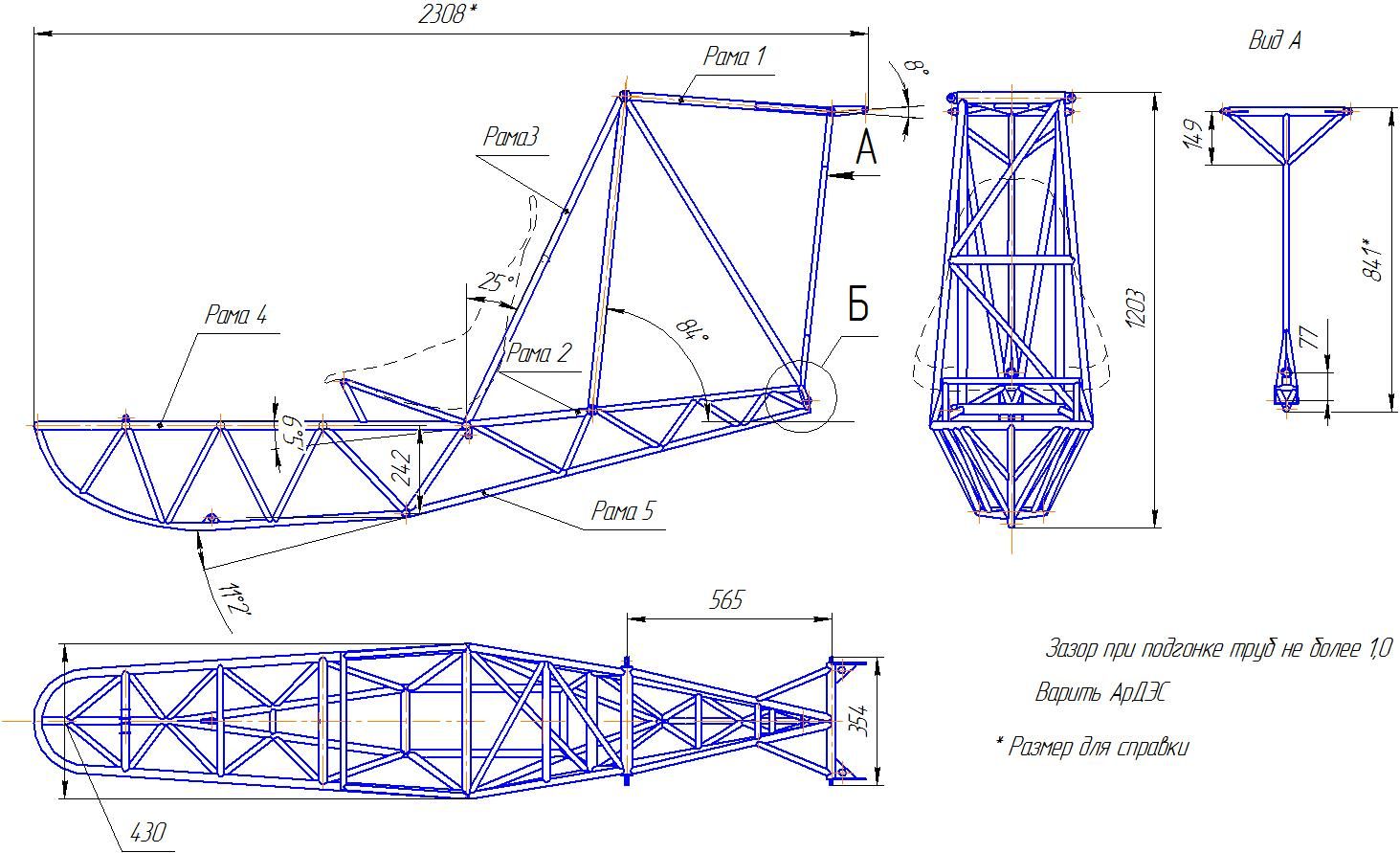

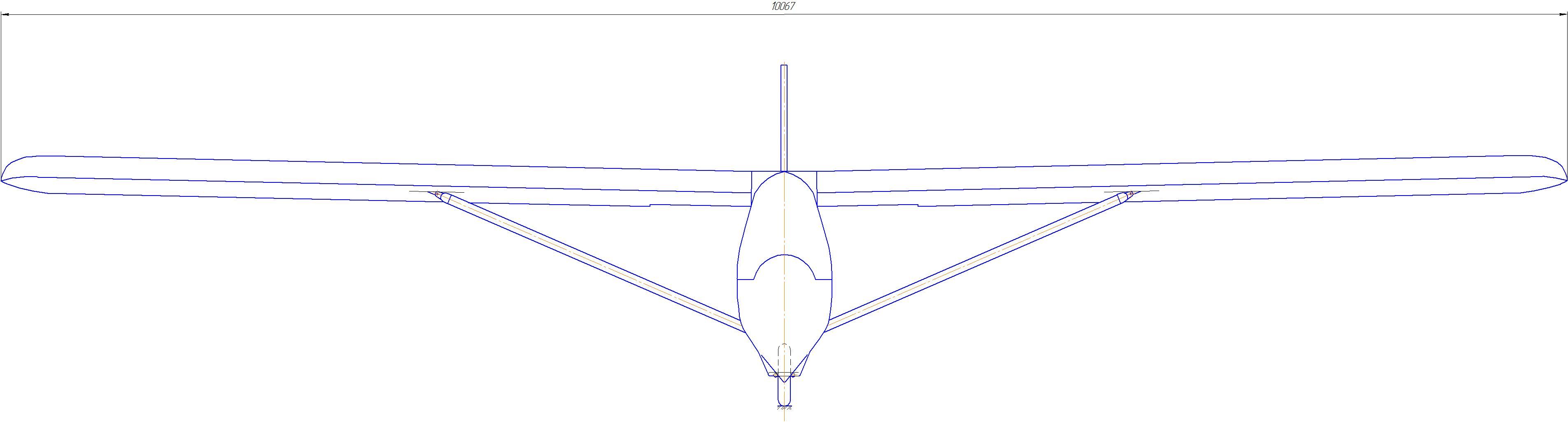

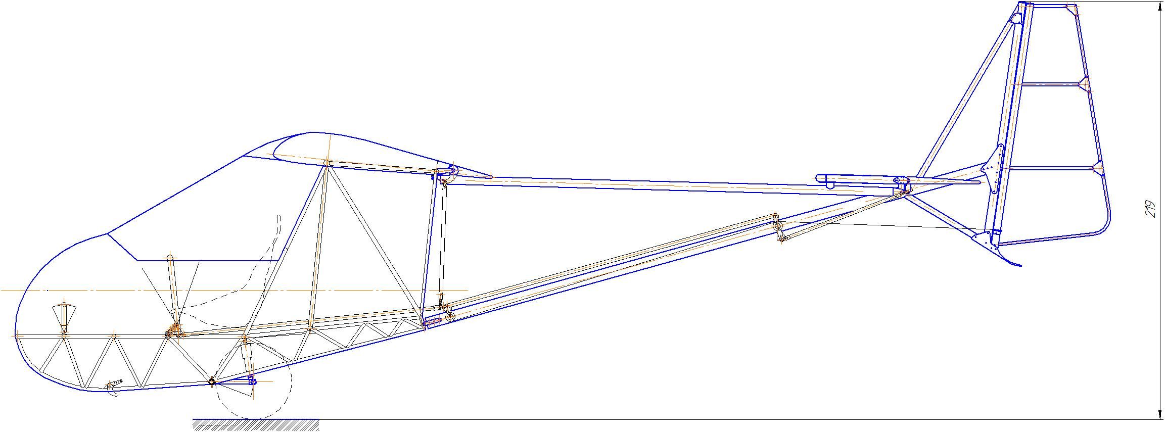

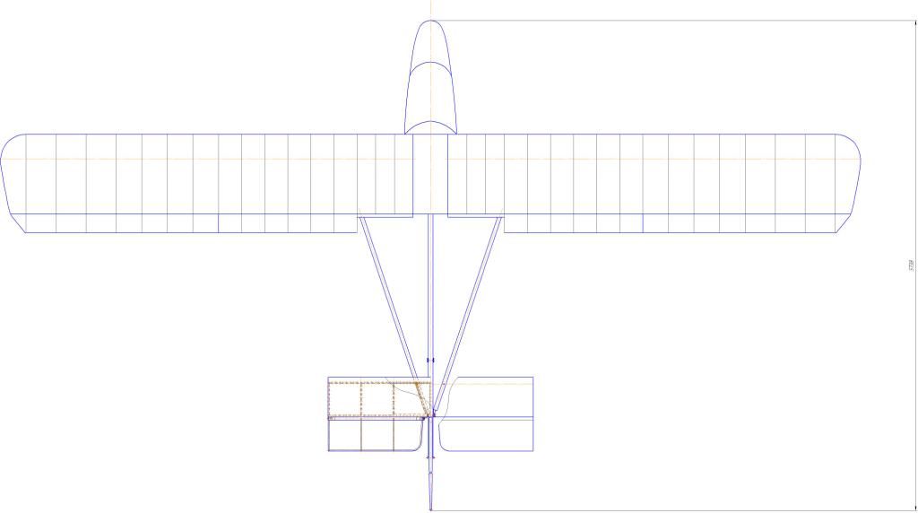

Планер РП15 "Каяк" 115кг
Металлический.
Вес пустого 85кг.
Старт.вес 170кг
    162,3 КБ · Просмотры: 1.516
    119,7 КБ · Просмотры: 1.296
    24,3 КБ · Просмотры: 1.219
Красивый  проект, хотелось  бы  увидеть  полет  этого  планера  хотя бы  на  видео.  Также  не  помешало  бы  узнать  стоимость  КИТ -набора.

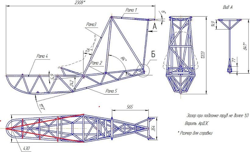

А  так  не  проще?

Можно упростить. по низу одну трубу. и будет треугольник в сечении. А вообще Пикассо отдыхает
Блин, пошли передельщики-упрощальщики. Шасси куда потом пихать? Другая кацрукция будет. Афтар, чего там с чертежами, народ интересуется!?..

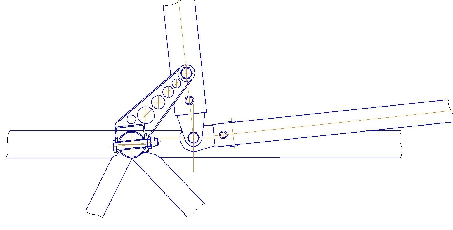

В районе колёса к килевой трубе привариваются 2 параллельные пластины
ЦТ вверх, колесико туда-сюда швилли-вилли, правка-ремонт шасси после каждого полётного дня. Либо варим чугуниевые пластины, чтобы сразу и вес(цт) и прочность, все вниз. Про ойкуменный вид чуда анжанерной работы уже не говорим. Как-то так.
Да собсно, нет преград для поцреотов. Берём кульман, креплим ватман, варим коффэ, удивляем мир или хотя бы его часть. Вот, он сам красненьким нарисовал, чего хотел. А на пальцах можно долго мозги парить.

аэродинамическое качество?
К=15 в самой обтекаемой конфигурации.
В случае монтажа СУ,винт складной.
