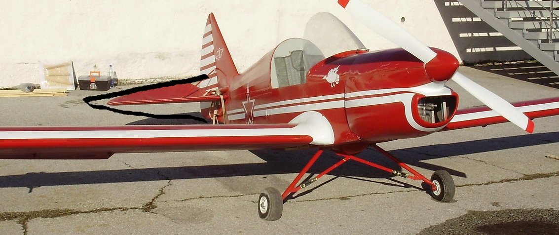

если миллиметровку заменить на фанеру 0,8 в лобике крыла (рассчетная прочность 3 (Арго 4,5) в лонджероне тоже другая толщина фанеры при расчете на 3 (вместо 4,5 ) и в косынках нервюры ,в боках и в дне фюзеляжаи (изменить его конструкцию) в место 2,5 мм фанеры применить 1мм-1,5 и тд и тп ,то вес и получиться 110 кг
(Расчетная прочность Арго 02 при пустом весе 135 кг -4,5 ,а вес самолета Горобца 110кг,если отнять от рассчетной прочности Арго 02(4,5) одну треть ,то получим рассчетную 3 и если с веса Арго 02 отнят одну треть ,то получим вес 90 кг ,-Значит самолет Горобца имеет мах эксплотационную перегрузгу 2,при рассчетной 3-на одну треть меньше расчетной Арго 02 (4,5) при весе пустого 110 кг -почти на одну треть(приплюсовать еще к нему половину одной трети +20кг) легче пустого Арго 02....(с коэфициентом 1,5 как и у Арго 02))
Самолет Горобца Александра Васильевича имеет мах эксплотационную перегрузку 2 (Арго 3) ,расчетную 3(Арго 4,5) ,коэфициент 1,5-такой же как и Арго

Как легко и запросто Вы отнимаете треть от всего самолёта!
А Вам в голову не приходит, что вес двигателя, винта, авионики, управления и прочего-прочего, не уменьшается? И вес всего этого составляет около половины от веса всего аэроплана в сборе!

я хоть пытаюсь понять где экономия веса,что самолет получился весом 110 кг. :Сужение стабилизатора по длине ,шасси ,мах эксплотационная перегрузка 2 (расчетная 3 ) ,замена толщины фанеры и тд . Даже экономия пол кило на бензобаке из 25 кг (легче Арго )составляет 2% ...Вы думаете ,что невозможно сьекономить вес втом ,там-где написал хоть на 10 кг ?Это уже составляет 40% от 25 кг. А если взвесить только рессору Арго 02 и шасси этого самолета ,то какая разница в весе будет ?Хотя бы 5 кг и то составляет 20% от тех 25 кг....Сколько разница будет в весе в пересчете лонджерона крыла на перегрузку расчетную 3 вместо 4,5 : Хотя бы 2 кг на одном крыле и то получим 4 кг=16% . Не знаю веса лонджерона Арго 02 -все числа беру из головы,но если сьэкономить на одном 1,5 кг в пересчете нагрузки -пoлучим 3кг-12% от нужного веса ,который нужно сьекономить -25 кг...Cколько весит одно крыло Арго? Пересчет перегрузки на 3,вместо 4,5 не даст экономии веса 5 кг на одном крыле ? Это будет уже 10 кг =40% нужного сьэкономить веса от 25 кг. Еще раз повторяюсь -все числа из головы
А если экономия веса на одном крыле соствит 7 кг -впересчете перегрузки на 3 вместо 4,5 ,то 14 кг будет уже 56% ,возьмем еще экономию шасси 5 кг (там несравнимо больше -разница веса труб и рессоры ?),нo пусть будет 5 кг=20% Итого 20%+56% =76% нужного ськономить веса от 25 кг (Арго -135 кг ,этот самолет 110кг )
Cорри ошибка -вес Арго 145,а не 135кг и тогда получаем 54% экономии веса на крыльях и шасси ,если взять те числа ,которые придумал

На десять килограмм можно, но не на четверть центнера.

Экономия веса в грамотном проектировании, расчёте и подборе материалов. Но никак в снижении коэффициентов и откусывании кусков в угоду желанию вписаться в пресловутые 115 кг. Самолётом можно называть конструкцию оторвавшую колёса от планеты. Если полюбившийся вам никогда не летал (?) значит это модель самолёта. А модель можно вписать и в 50 кг. Внешний вид не пострадает. МЛМ.

Шасси -оптимальное для такого веса : Подобранное самое легкое из возможных вариантов.....
вот скажите мне,как такие шасси не разваливаются? что их держит от продольного перемещения? или там заделка в каком-то шпангоуте насмерть?

Немного добавлю. Из Арго, можно сделать самолёт до 115, и даже поднять рабочую перегрузку, но это уже будет, совсем не "Арго-02". Когда-то давно, тоже мечтал о нём, уж больно нравился его вид, "маленького истребителя". А когда ещё вживую увидел пилотаж "Эдельвейса", так и вообще "пропал". Но когда стал вникать в нюансы, понял, что можно сделать лучше и легче, правда по другому. Перебрал кучу вариантов и наконец пришёл, к "ZOlA". Но и там не всё так гладко и просто. В процессе, строить начал не совсем то, что хотел вначале. Всё таки, с хвостовой опорой аппарат сильно сложнее на посадке, тем более, если скорости высокие. Так появилась передняя стойка, но и изменилась хвостовая часть, в угоду быстрого монтажа и демонтажа. А с хвостовой, пока подождёт своей очереди.

Он не лжец, а судя по тому как всё сделано, весьма рукастый человек с доступом к гальванике и мех. обработке. Всё очень аккуратно и продуманно. Видно, что школа СССР_овская. Просто обстоятельства загнали его в такие рамки, где он вынужден соответствовать системе.
Но, шасси там, не рабочее ни разу. Да простит меня автор.
Может, конечно, это прикол такой. Но есть сомнения. Не того возраста человек, чтобы так шутить.
Хотя, может, там прутки предполагались вместо труб. Тогда, вариант был бы рабочим. Не без своих нюансов, но всё же.
