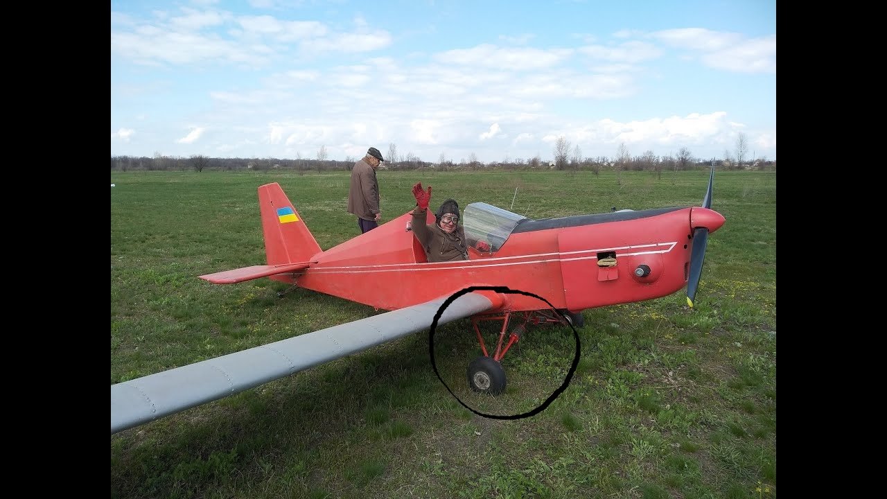

Основа Арго 02 -вес пустого 110кг
А вы пробовали ради интереса почитать и сравнить этот самолёт с Арго 02?. За счёт чего он стал легче аж на 35кг от оригинала и на 50... 65 легче клонов которые летали и летают? Нужно отдать должное создателю А.В. Горобцу, что он построил свой Арго, но при прочтения и подробного описания с фотостройки становится ясно что этот аппарат столько не весил -110кг. При всём своём желании.используя все те же размеры, сечения и кое где и больше, материалы, не считая пенопласт со стеклом который не намного легче 1мм фанеры, а где то и тяжелее его, колёса, вмг, стойки шасс(??!?)))), про шасси молчу)). Так ещё и увеличеная площадь, размах крыла в форме бабочка(?) при тех же основных размерах Арго. Это по памяти, как то плотно сидел над этим вопросом. И если покопатся, то совсем станет ясно что АГ никак не имел этих 110кг. Это просто приятносладкая "утка" выдана как желаемое за действительность.

Вы сказали что он Лжец ,только другими словами и теперь еще раз это повторяете:Что самолет не может весить 110кг и тд и тп ,а теперь выкручиваетесь и валите вину на меня,будто я не верю,что он мог построить самолет с таким весом : Так какой был мне смысл загрузить ссылку про него?Написано на русском ясно данные :Вес пустого 110кг !Придумал он эту цыфру подняв облизаный палец в верх ,чтобы узнать с какой стороны дует ветер -такое и число будет ?Вы дали понять ясно : Написал А. Горобец неверные-лживые данные о самолетe ,не мог он построить такой самолет с таким весом!
Смотрю на этого человека,которые другие подозревают во лжи и думаю: Мог ли он быть не чесным и чтобы удовлетворить свою гордыню соврать ? Иль из зависти ,что он смог построить такой самолет с таким весом ,во лжи его обвиняют другие ....Он хотя бы свое лицо не прячет , ни свою фамилию,ни имя , ,ни город в котором живет и это уже +
Сомневаюсь, что он весил меньше 115 кг.
"За основу были взяты чертежи самолета "Арго" в которые были внесены большие изменения."
Изменения Большими не считаются измененная форма крыла ,оперения ....Автор имел в виду большие изменения в нутри:
Не видно что в нутри крыла,но стабилизатор сужается в концу ,немножко но все таки
Шасси -оптимальное для такого веса : Подобранное самое легкое из возможных вариантов.....
Рессора слишком тяжелая ,тяжелое для веса 110 кг и это шасси тоже тяжелое

"вес топлива 10 кг"-на пол кило легче ,значит и бак легче,чем у Арго 02-немножко,но все таки (750 (плотность бензина) х 14=10,5 кг)
у Арго 02 емкость бака-14 литров
А какие изменения внутри фюзеляжа и внутри крыла -Никто не знает ,видно только что стабилизатор сужается к концу ....,-Перегрузка расчетная не написана
(не помню точно,но кажется читал (в Моделист Конструктор) ,что к полетам в СЛА в CCCP допускались и апараты с эксплотационной перегрузкой +2 ( У Арго +3,5) ....Если быть точным на все 100% надо искать где ,а мне лень
если коэффициент 1,5 ,то расчетная прочность 3 (Арго 4,5)при эксплотационной 2(Арго 3)
Моделист Конструктор 1986-4 ( https://usamodelkina.ru/10813-arhiv...r-za-1986-god.html?ysclid=m8uhwduso0729823643 ) Есть таблица ,где пару самолетов были допущены к полетам с эксплотационной перегрзкой 2 (Зелик-2 и Бумеранг)
если миллиметровку заменить на фанеру 0,8 в лобике крыла (рассчетная прочность 3 (Арго 4,5) в лонджероне тоже другая толщина фанеры при расчете на 3 (вместо 4,5 ) и в косынках нервюры ,в боках и в дне фюзеляжаи (изменить его конструкцию) в место 2,5 мм фанеры применить 1мм-1,5 и тд и тп ,то вес и получиться 110 кг
(Расчетная прочность Арго 02 при пустом весе 135 кг -4,5 ,а вес самолета Горобца 110кг,если отнять от рассчетной прочности Арго 02(4,5) одну треть ,то получим рассчетную 3 и если с веса Арго 02 отнят одну треть ,то получим вес 90 кг ,-Значит самолет Горобца имеет мах эксплотационную перегрузгу 2,при рассчетной 3-на одну треть меньше расчетной Арго 02 (4,5) при весе пустого 110 кг -почти на одну треть(приплюсовать еще к нему половину одной трети +20кг) легче пустого Арго 02....(с коэфициентом 1,5 как и у Арго 02))
Самолет Горобца Александра Васильевича имеет мах эксплотационную перегрузку 2 (Арго 3) ,расчетную 3(Арго 4,5) ,коэфициент 1,5-такой же как и Арго
Мне нравится этот самолет -надо все пересчитать только :Все стараются увеличить эксплотационную перегрузку,а Горобец пошел другим путем -ее уменьшил!Он знал на 100% что делает-могу 100% сказать что он тоже читал Моделист -Конструктор и читал эту статью про самодельные самолеты допущенные к полетам с мах эксплотационной перегрузкой 2!
