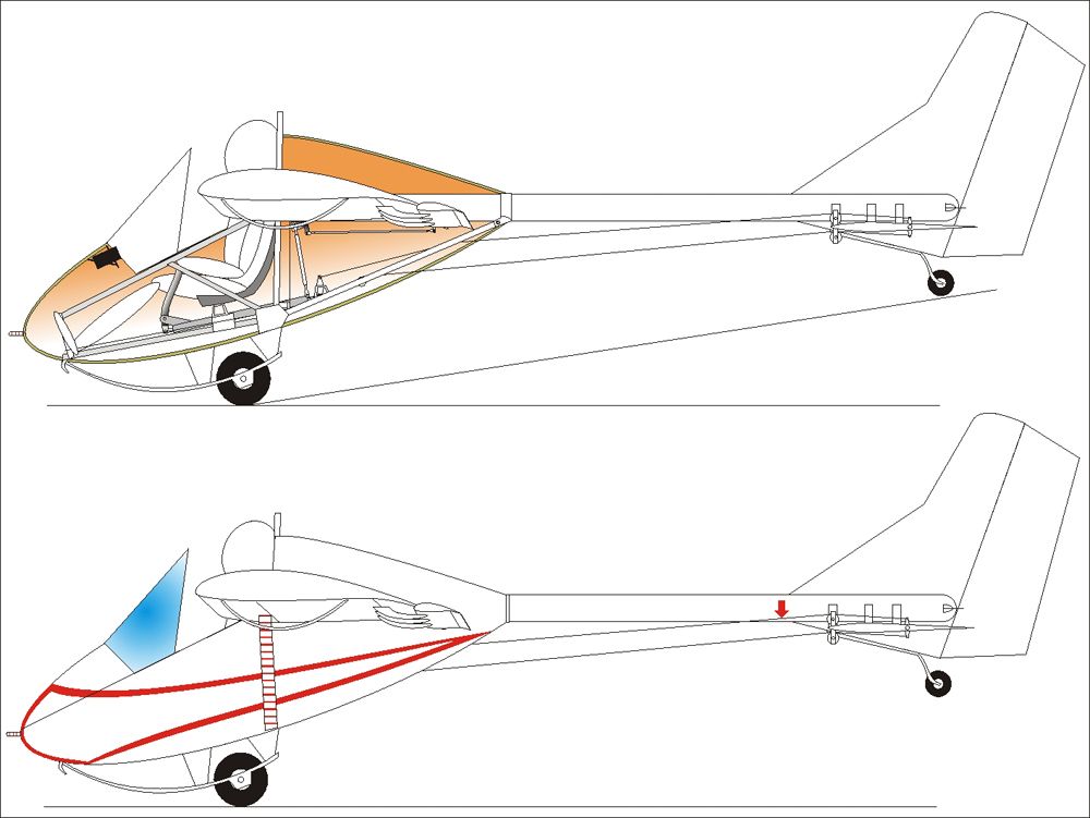

Концепт. Влезет в 115? 🙂

Композит,это громко сказано!
На РП15 планируется несколько вариантов лёгких скорлупок,в зависимости от вкуса заказчика.Возможна эксплуатация планера и вовсе с голой рамой,слегка закрытой любой мануфактурой 🙂.
На картинке изображён контур полного обтекателя с остеклением.Главный критерий,малый вес и минимальное сопротивление.
Я мог бы назвать около пяти доступных самодельщикам технологий,которые позволят в кустарных условиях образовать этот кокон вокруг носовой части планера,но лень прописывать здесь очевидные способы производства. 🙂
Можно обвинять меня в "обычном для профессионала авиапрома"подходе к конструкции,но мой личный опыт самодельщика убедил меня только в одном...делай хорошо,плохо само получится... 😀

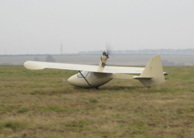

Кстати, какая проектная удельная нагрузка на крыло? И на квадрат размаха?
Этот планер продвинут немного дальше "Козлика"и по жёсткости(прочности) конструкции и по эксплуатационной технологичности и по лётным свойствам.В варианте планера удельная нагрузка 16кг\м2,в варианте мотопланера 18-22кг\м2.

Увы, оказывается ваш аппарат не конкурент Козлу,вследствие бОльшей в 1,5 раза удельной нагрузке. И я сильно сомневаюсь в его способности выпаривать в слабых потоках. 🙁

Если бы я не выпаривал с 200 до 700м на тяжёлом Птенце с мотором на оборотах,на которых он летит не снижаясь,то и не имел бы этой смелой мыслИ!! А так,наша игрушка с моторчиком вполне годится для 1-2м\сек лифта...И бесспорно,что Козлик в более "мягкой" категории.Но,вы не знаете наших людей?!! 😉
Вам тогда повезло, на "Птенце", и движок,компенсирующий снижение-существенен. Это -1,5 м/с (на планере)! Показанный на фото,в ответе №48 планер (изначально без мотора) с К=16, как раз предназначался для парения малоопытных планеристов с высоты 200..300 м. Это получалось, но не запросто. Парение на УК-00 (К=11...12), с одним пилотом р=13,5 кг/кв.м и m/l[sup]2[/sup]=1,52 кг/кв.м, давалось совсем непросто. И набрать 250 м было большим успехом.
Посчитал и нагрузку на квадрат размаха для вашего планера-1,68. Это значительно больше,чем у "Козла"-1,23.
А законцовки крыла,показанной формы, из чего? Тоже композитные?
