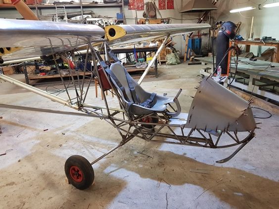

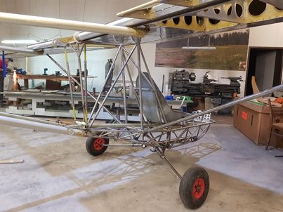

Каяк
    38,8 КБ · Просмотры: 314
впечатление, что рама переусложнена и перетяжелена. Нужна рама, передающая нагрузку от кресла на шасси, на крыло и на оперение. Все остальные кружева лишние. Пилот сидит слишком высоко, это плохо для устойчивости на земле и для качества планера. Не ясна цель этого решения

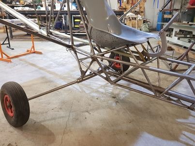

Шасси смотрится хлипко и сложно для учлетов. Очень легкая схема шасси с полуосями, расчалеными тросами в три стороны, нижний трос притянут к трубе резиновым шнуром

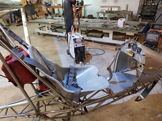

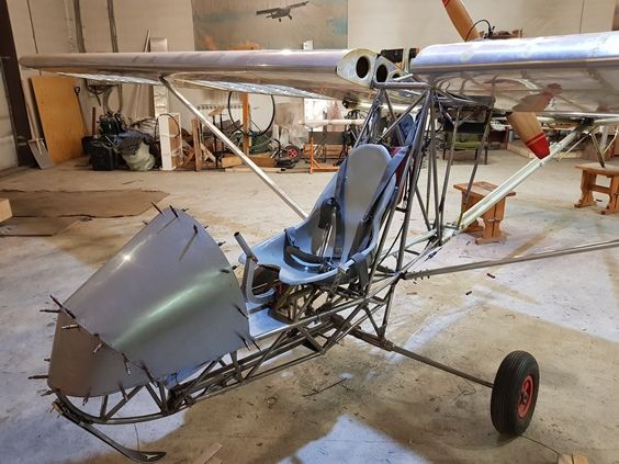

Вот ещё
    60,5 КБ · Просмотры: 374
    55,7 КБ · Просмотры: 365
    64,9 КБ · Просмотры: 426

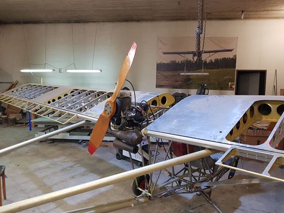

Винт переделывай!
Выродится на 60 км\час.
Набор будет меньше 1м\сек 😡
Диаметр делай 1350.
Втулка в 2,5 раза толще.
Не пойму,что за палка тянется внутри рамы от "новых"стоек шасси к носу?
Ближее фото сделай :🙂
              А так,конечно,ШЕДЕВР...слёзы капают 😀!
[quoteВинт переделывай!Выродится на 60 км\час.][/quote]
Это точно, очень походит на винт от парамотора моего производства. Интересно, какой у него номер на ступице? В любом случае, винту не менее 15 лет

Очень большая консольность  шасси! Такие лапки не выдержат и 1 пилота не то что двух : :'(
