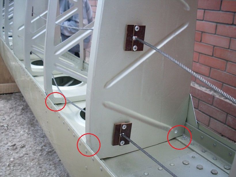

  Хреновенькая нервюра.
Подштамповка какая-то безалаберная, работали по принципу: а не влепить ли нам здесь эту хрень...
Да и подзиговку для полок лонжерона при данной технологии можно было сделать без проблем... а там вырезы. :-?

Может кто без эмоций сравнить два вида нервюр что выше показаны ?  Прочность, вес, технологичность, может ещё какие аргументы.  :question
Пока я услышал один, 400 грамм экономии веса на крыльях.
  А я где-то сказал насчёт веса?
Просто представленная картинка не является правильной конструкцией.
При равных весовых характеристиках можно сделать и более грамотную конструкцию.
Посмотрите например самарские нервюры с Корвета или киевские с А-22.
Конечно грамотно выполненная ферменно-балочная нервюра будет выгоднее по весу, но при этом  она проигрывает в технологичности при гаражно-сарайном производстве самоделов.
В случае с заводской серией, технологических проблем нет и выигрыш по весу конечно весьма предпочтителен.
Хотя для серьёзных самоделов и ферменно-балочная конструкция особой проблемы в случае необходимости не составит. 😉
Навскидку самарские с подзиговкой.
Но можно сделать и получше, с отбортовкой по периметру вырезов, как на А-20 или 22.
В случае необходимости и сами легко найдёте.
Когда я брал за основу конструкцию крыла Бекаса для своего самолёта, именно сравнивал. Нервюра практически один в один с пиказанной выше. Прочность её вряд-ли вызывает сомнение. Подтверждена сотнями бороздящих воздушный океан Бекасов. Но мне пришлось делать нервюры с дырами поскольку изготовить такую фермочку в кустарных условиях оказалось весьма хлопотно. Одним формблоком не обойтись. По весу нервюра с дырами однозначно тяжелей. У меня, если не изменяет склероз, разница получилась грамм в 40. Мнение моё такое: если делаешь единичный экземпляр то не стоит загоняться. А для серии конечно можно подсуетиться со штампами, прессами и прочим оборудованием. Феменная нервюрка предпочтительней.
Целесообразность применения именно таких нервюр для данного ЛА, показывают расчёты и испытания. Но не вкусы потребителей.Это силовой элемент конструкции. Расчётные нагрузки держит? Технологию производства не усложняет? Карман производителя держит? Значит всё правильно.  🙂
Навскидку- это подштамповка 😉 Это же типовая нервюра, ей держать, то погонную нагрузку - соответственно вся "дырявая".
А у Б.Б. в 336 посте типовое решение передачи усилий с нервюры, через косынку на обшивке.
Нун гуд майн фройнд, однако думаю вы не станете оспаривать тот факт, что лишняя заклёпка работающая на фиксацию нервюры к лонжерону в тряпочном крыле на самом деле будет сосем не лишней. 😉
И насчёт терминологии: всё зависит от технологии изготовления, при штамповке это будет подштамповка, а при выколотке смею вас заверить очень даже подзиговка.
пример нервюрки в записи 338,это точная копия детали А22,изготовленная при ремонте аэроплана
