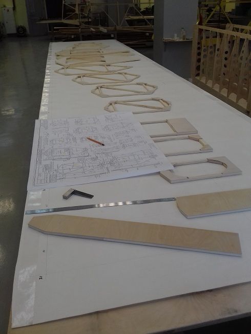

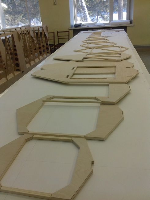

Если есть описание мануал. Или кто то знает как достать. Буду рад.
Бу
    37 КБ · Просмотры: 305
    35,2 КБ · Просмотры: 284
    30,1 КБ · Просмотры: 301

Фото

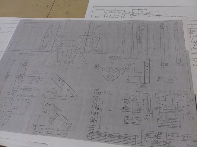

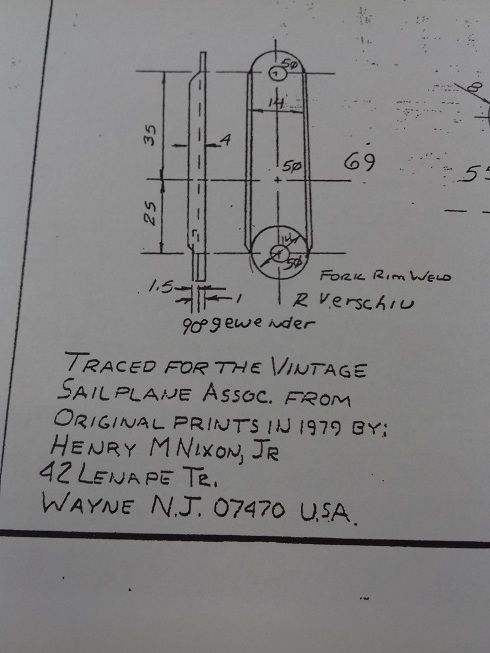

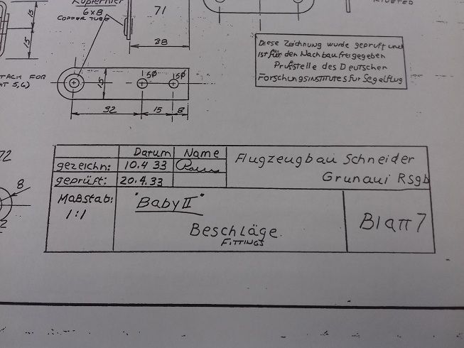

Чертежи не оригинал. Америкашка перечерчивал.. ну вообщем
Оригинал есть оригинал  если сравнивать с  sg 38, то тут работы по чертежам много будет.

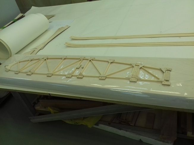

    36,9 КБ · Просмотры: 312
    43,3 КБ · Просмотры: 317
    43 КБ · Просмотры: 290

Сейчас соображаю как шпангоуты выставить и начать сборку фюзеляжа.
Варианты разные.. Хотелось бы увидеть как немцы это делали.
Или книги может какие есть?

Я вот ни чего не нашел))
Даже те чертежи которые есть. Могут на первый взгляд показаться вполне рабочими. Но там сборная солянка.
Немецкие оригиналы, а американский дубликат - это ядерная смесь.
Американец даже на оригиналах зачеркивал немецкое название и писал на своем английском. Вот нахера не понятно..
(Сшпант - Шпангоут - надо бля. зачеркнуть и написать Фрэйм)
И так. везде))) Про норму часов молчу. Главное все что бы срослось из того что имею. Но от обьема который предстоит перелопатить я подохренел.
Это вам не SG38  строить по немецким чертежам.
