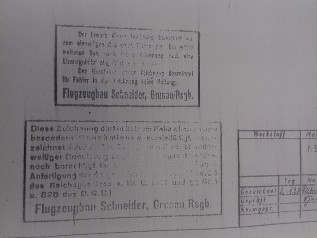

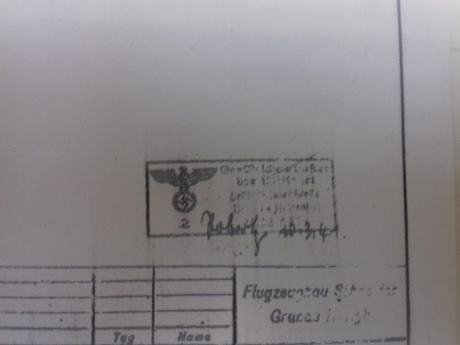

к чертежам с печатями у меня сомнений нет вообще!
фото
    33 КБ · Просмотры: 335
    21,5 КБ · Просмотры: 350

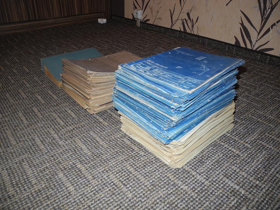

300 евро, это толко примерная цена са сканирование. Цены в Литве за один лист формата А0 от 2 до 15 евро (преднадлижыт от качества  оргинала, сколко сним нужно играть)
Вот список, кто имеит чертежы на 100 процентов:
1.https://www.vintagegliderclub.org/archive/
2.http://www.segelflugmuseum.de/deutsches_segelflugmuseum_4777.html?psid=9bm90e12ae8ck38t622mkkf8n7
3.http://www.dask-vgc.dk/english.htm
4.http://www.vintagesailplane.org/
Ещё у многих  есть оргинали,ну надо с людми вступить в контакт общятса, дружыть. Так просто, давай чертежы, мне  надо- непройдёт. Инокда бывает и в аукцёнах купить. пару лет назад за 900 евро ушли цертежи на Kranich, Grunau и Olympia
    151,1 КБ · Просмотры: 300
