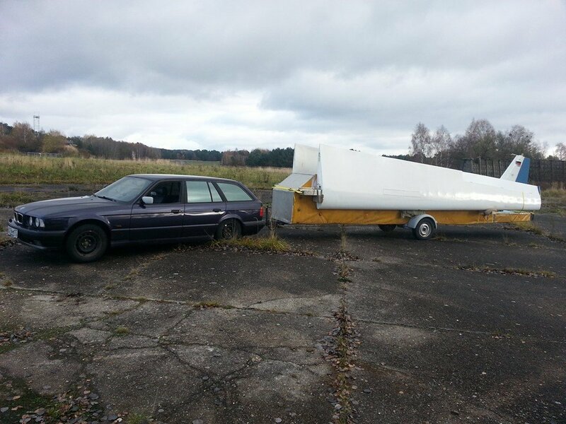

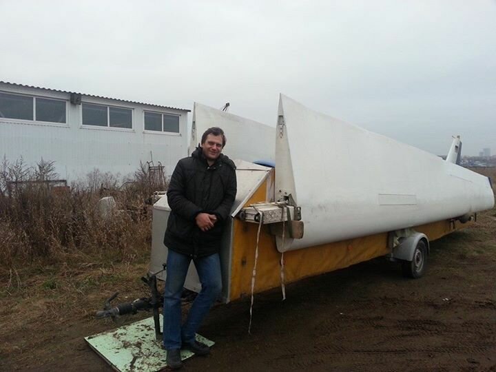

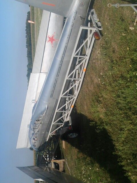

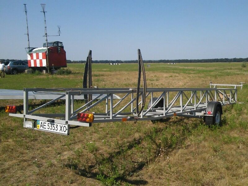

Вот классная телега. То-ли Ровенская, то-ли винницкая, да какая разница классная! И для бланика, и лака, и янтаря. Можно найти в поисковике: как мы планер новой телегой забирали
http://sla.kiev.ua/blog/gliding-ua/242.html#photoset

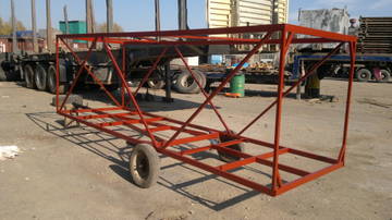

Я поступил проще - купил аппарат уже с прицепом.
Основная проблема была найти телегу  чтобы вписывалась с 750кг - дабы иметь меньше споров с ГИБДД.

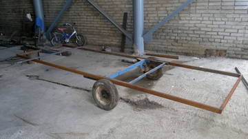

Потихоньку доделываю свой планеровоз для БРОшки  🙂

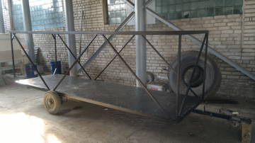

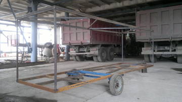

На всякий случай выложу фотки как делался сначала. Может кому-то будет полезно.

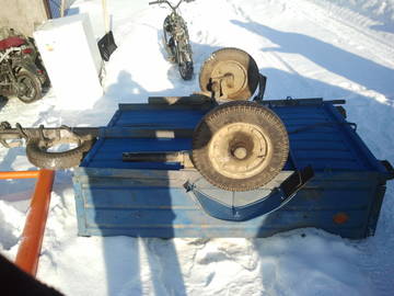

В качестве основы был добыт старенький автомобильный прицеп "Восток". От него осталать только подвеска с колёсами и передняя труба с устройством для зацепки на шаровый фаркоп.

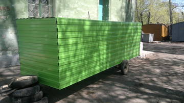

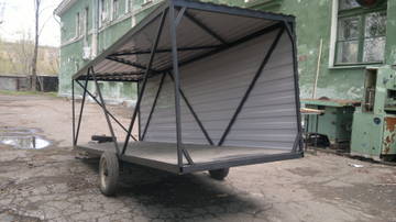

Обшил профлистом весёлого цвета  🙂

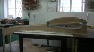

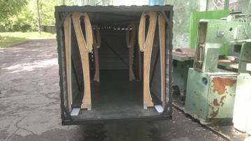

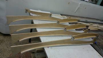

По совету более опытных товарищей пришлось делать полноценные ложементы.
Завтра будем мастырить внутрь фюзеляж/киль/стабилизатор/рули...

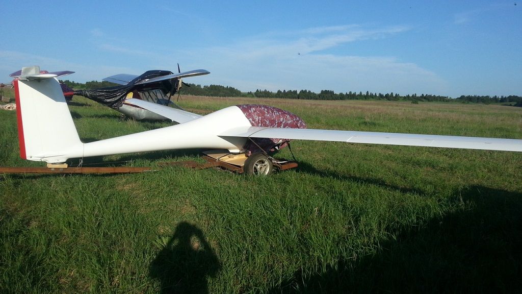

Стоит ли городить такой огород. Сцепка должна быть универсальной. Как для эвакуации с поля так и для транспортировки на дальние расстояния и хранение под открытым небом. Для этого достаточно аморт подвески и дышло. Четыре ложемента. И съёмная тэнтовая оболочка. Вот примерно так мы эвакуируем планер с поля. В собранном виде. В разобранном достаточно снять крылья и разместить вдоль фюзеляжа на ложементах. Дальнейшее преобразование.... укладывается рамка с местами крепления дуг на которые накидывается тент и закрепляется ну как на машинах тросом или ремешками кому как по вкусу. Мы ещё пока не довели до конца так как планер приобретён не давно и нужды в этом не было. Потому перевозим пока на моей самолётной приспособе но принципиально конструкция одинаковая.

Однако, эт что-то новенькое ))) а как же поликарбонат?
@ urii, раз уж показали фото - рассказывайте, планерный народ жаждет чтива)) Срочно открывайте ветку "Белая лебедь в глубинах глубинки", и все такое, это будет просто бестселлер! Неужели нас ожидает видео буксировки планера за тем самым самолетом, что на фото сзади?
Да, удивляете  Вы  нас, то  винты  сами  строгаете, а  то  нате  целый  планер,  наверно  не  Ваш?

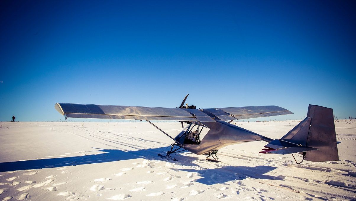

Да непременно. Только буксировать будет его младший брат. На нём стоял EJ 20 После слёта установлю на него EJ 25  и в полёт.
Вот он будущий буксировщик обретя законцовки и более мощный двигатель думаю с лёгкостью справится с поставленной задачей. а если на него ещё 912 воткнуть он станет кил на 60 легче то и бланик с лёгкостью поднимет. 🙂

Спасибо проблема буксировщика у многих стоит очень остро. Думаю ключём к этому будет моя машина. Как показала практика очень удобная компановка. замок расположен в районе хвостового колеса что снимает нагрузку с хвостовой балки при этом не теряется чувствительность самолёта.

Прицеп изготовили на предприятии по изготовлению прицепов. После получения документов с предприятия(справка, сертификаты и пр..) обычная регистрация в гаи
