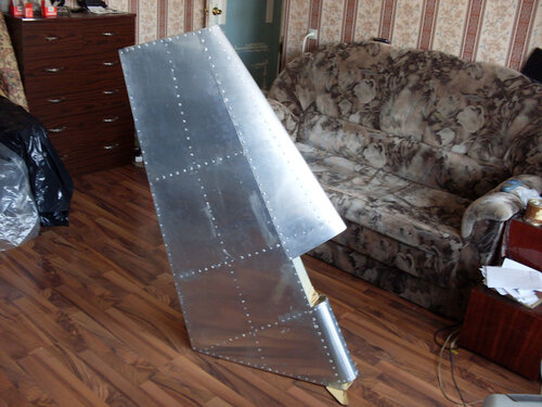

Алюминий  и  его  сплавы  в  продаже  есть.  Как  показала  практика  -  ряд  элементов  от  Зодиака  -  клёпанных  -  на  поверку  оказался  легче  чем  пластиковые  поделки  ...
Пример  -  алюминиевый киль  от  Зодиака -  :
Оказался  легче  чем  пластиковый от  Валентины -2
От  Валентины -  чуть  больше  -  но  даже  если  от  него  отпилить  кусок  -  для  уравнивания  размера  -  он  будет  тяжелее.  При  этом  -  пластиковый  труднее  сделать.
