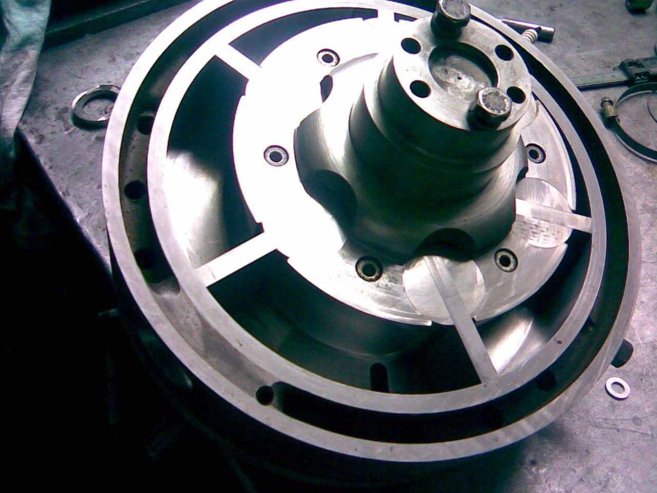

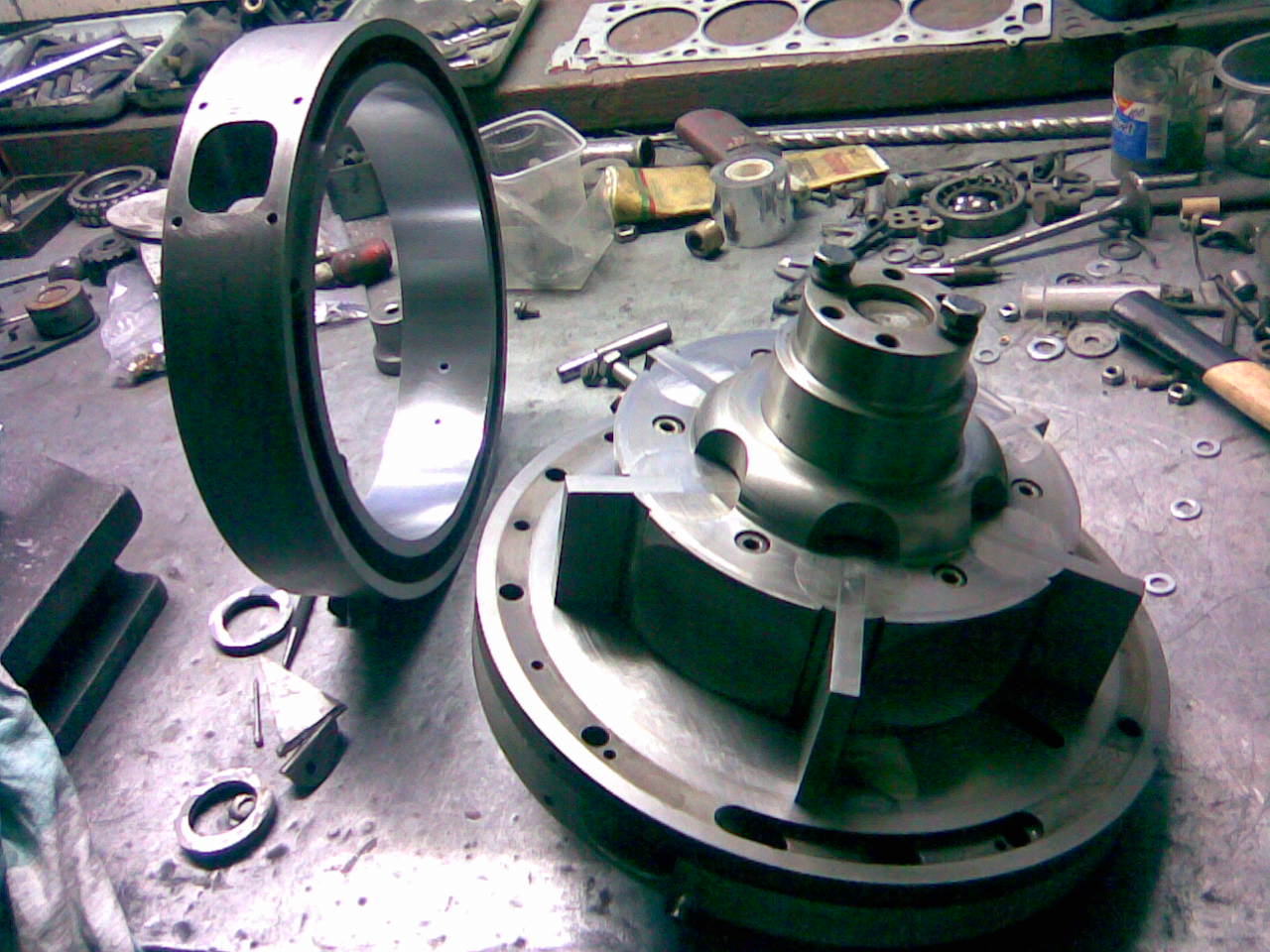

Занимаюсь проектированием двигателей использующих энергию сжатого воздуха.Хотелось бы получить оценку предложенного мною конструктивного решения.

Здравствуйте.
Мое мнение - переусложнено. Не понятно, какие преимущества дает ваша схема по сравнениею с традиционной лопастной машиной.
Кроме того - очень большой вопрос - наличие относительно большой движущейся эксцентрично массы - следовательно - вибрация при работе.
Опять же - деталь "сердце" с направляющими пазами для роликов - не технологична. Насколько высока будет контактная прочность и износостойкость?
И самый главный вопрос - куда планируется применять?
Какие рабочие давления, расход газа и получаемый момент и обороты?

Про машину с переменным объемом камер представленную на фото...
А вы ее в режиме ДВС тестировали?
Как быть с проблемой радиальных уплотнений? С тепловыми зазорами?
Опять же... Износостойкость цилиндрических вкладышей уплотняющих лопасти....
-пластины ротора не касаются цилиндра\очень малые щели\.
-нет вибраций
-тестировался на стенде=мощ давал=не выдерживал тепловой нагрузки\ок.500кВт при 2л рабочего обьёма\.
-отлично может работать как компрессор или мотор на сжатый воздух или пары жидкого азота.
-больше дискуссии было на моторной ветке...я только посредственно знаю от конструктора=Богдана Возовича.

Видео создавалось в программе Autodesk inventor studio
Насчет массы которая двигается эксцентрично--решается путем установки противовесов на коленвал.
Деталь "сердце" создавалось для того чтобы показать возможность задать механически алгоритм открывания и закрывания впускного клапана,в дальнейшем планирую в конструкции применять пьезо элемент,который позволит изменять фазы впуска.
Применение предлагается в картинге прокатном ,на закрытых картодромах,там где актуально иметь карт с нулевым по вредности выхлопом,и время заезда ограничено 10 минутами .
Я очень серьезно занимался проектированием лопастной машины,поэтому ответственно могу заявить что,последний мой механизм гораздо эффективней.
1 кривая крутящего момента имеет гораздо меньшую амплитуды пульсаций.
2 удельный крутящий момент получаемый с единицы объема сжатого воздуха,у последнего механизма гораздо выше.
3 механизм при равном рабочем объеме намного компактней.
4 на ротор действуют практически равные по значению и направлению силы(одна толкает другая тянет).
это с вращающимся ротором.
Интересно как там устроен процесс газораспределения.
-у Богдана =
=ось вращения лопастей\прямоугольники\ в середине цилиндра.
=ось вращения ротора со щёками смещена в сторону камеры сгорания\свеча\.туда и смазка.
=при выхлопе заодно и впуск смеси\управление рабочими лопатками\=однотактный.
=за один оборот 6 циклов\большой момент\.
=внутренняя сторона крышек цилинра нагревается больше чем наружная-несмотря на водяное охлаждение-и прогибается вовнутр=зажимает ротор.
=детали\малое количество\ видны на снимках.
