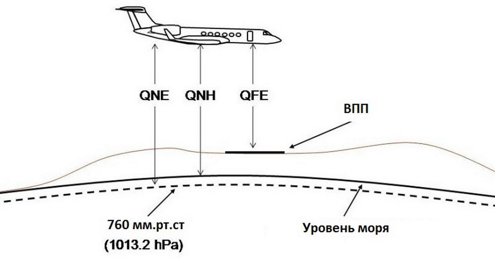

1. Я правильно понимаю, если на высотомере выставляешь превышение аэродрома, то давление покажет 760(1013) всегда? Хотя наверное не всегда, только при температуре +15. На кой тогда запрашивать давление QNH??, где то выше фраза звучала, счас уж не найду.
По давлению Вам уже ответили. Посмотрите картинки. Даже на заморских рисунках все понятно без описания. Найдите для себя самую понятную
https://www.google.ru/search?q=qfe+qnh+qne&newwindow=1&espv=2&tbm=isch&tbo=u&source=univ&sa=X&ei=CJL-U97IN7TE4gS7xYCYDQ&sqi=2&ved=0CBsQsAQ&biw=1600&bih=794&dpr=0.9#newwindow=1&q=qfe+qnh+qne&tbm=isch&imgdii=_
Ну и для наглядности прикрепляю еще одну, после которой Вы вряд ли перепутаете QFE и QNH   😉
Извиняюсь за оффтоп. Уже несколько отклонились от темы в процессе разговора..
    33,7 КБ · Просмотры: 252
    70,3 КБ · Просмотры: 248
    58,3 КБ · Просмотры: 278

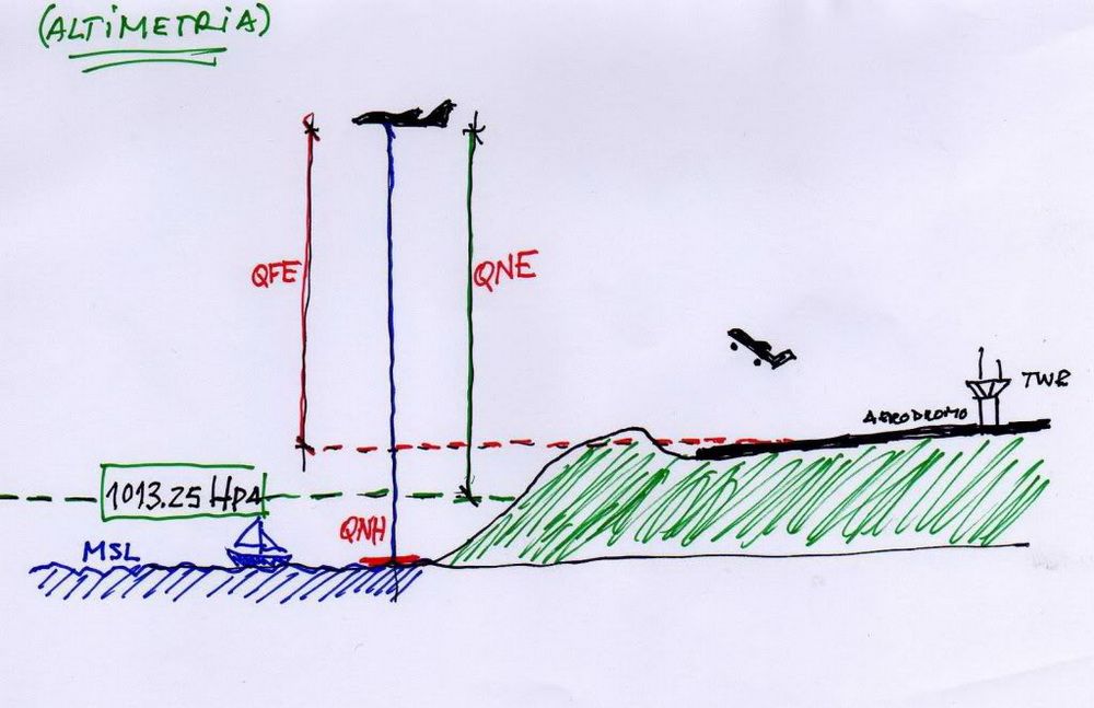

Полет по кругу устойчиво, пару маршрутов, оформление свидетельства. В среднем примерно такой цикл выдачи свидетельства пилота любителя был почти повсеместно до недавнего времени. Поэтому еще долго придется объяснять, почему лучше всем установить при взлете превышение аэродрома, а не "0". Пару раз лично у меня в кабине обладатели свидетельств спрашивали - зачем я установил высотомеры на 200 метров в Ватулино? А после выхода на связь с МДП удивлялись - откуда я заранее знал давление которое мне даст диспетчер МДП. Так что пока как в бою. Встречный борт сообщивший свою высоту отличающиуюся от твоей на среднее привышение аэродромов в округе, прежде всего надо начинать искать на своей высоте. Еще веселее будет когда на футы перейдем...
    35,1 КБ · Просмотры: 225

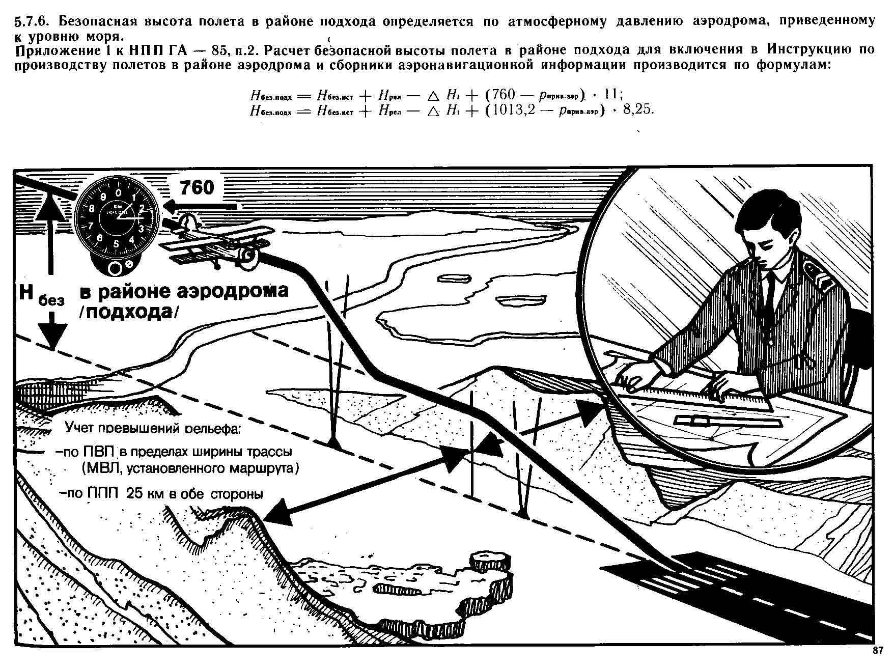

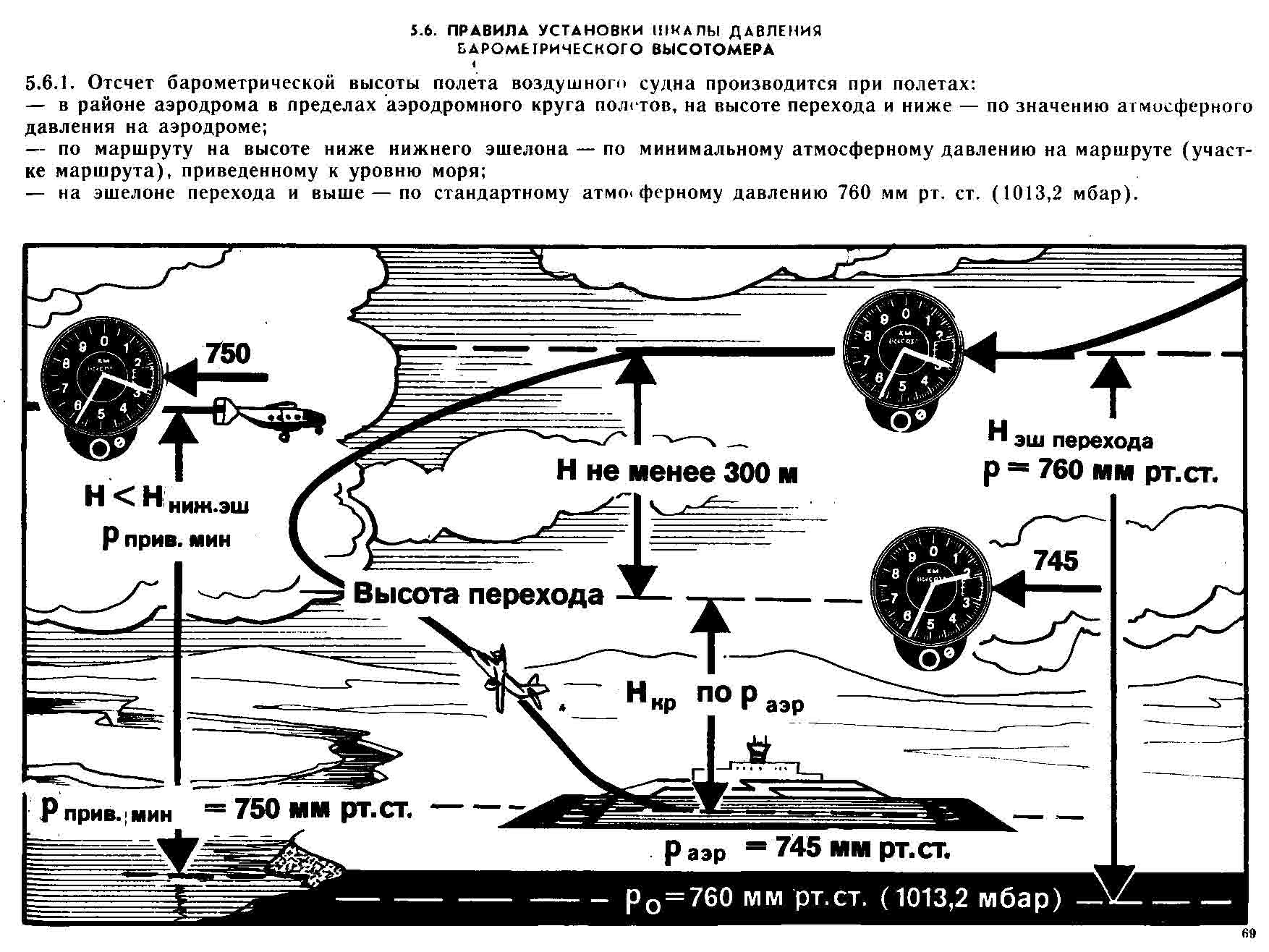

К НППГА-85 была выпущена замечательная "Мурзилка" в картинках.
К ФАП-128 надо сделать подобное с голыми телками! Времена меняются..
    181,2 КБ · Просмотры: 287
    216,9 КБ · Просмотры: 278
