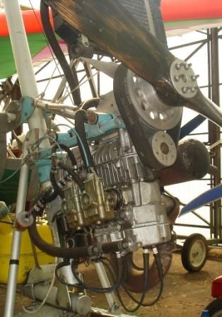

  Вобщем искал на форуме всё что можно о двигатели РМЗ-640 с водяным охлаждением, а теперь вопрос : такие цилиндры можно установить на обычный картер и где их купить ? может кто даст ссылку или что дельного скажет!
даже фото видел на нашем форуме и там сказано что завод делал! Кто то продавал дельту с таким мотором!
На завод писал, но они почему то молчат! У меня есть почти мотор от бурана, вот может приделать его к дельте, а то мой ураловский кажется тяжеловатым!
Водяное охлаждение на Буран просто чепуха. Мой Буран, который я переделал по совету (помоему Новосельцева), таскает меня 85кг+100кг пассажира ссади. Некоторые умельцы из Бурана выжимают 65л\с.
Если интерессно звони:8-983-103-0008. Александр.
РМЗ с водяным охлаждение производили (переделывали) в Ижевске. Также дублировалось зажигание. Мы на таком моторе летали. По сравнению с простым РМЗ это уже был почти настоящий мотор - проблем с ним не было ни летом ни зимой.
Сейчас их не производят, но найти производителя не составит труда. Спросите Ижевских авиаторов.

Ижевские авиаторы , ОТКЛИКНИТЕСЬ! С кем  сться то бы узнать и прикупить цилиндры с водяной рубашкой на РМЗ-640 и что там сделанно по сдвоенному зажиганию?

Ох, оставьте эту воду! Водяное охлаждение эффективно для высокооборотистых моторов с жестким, литым блоком цилиндров. Пациенту прописываю наддувчик+раздельный настроенный выпуск. 65 Сил конечно не будет никогда, но 60 будет.
