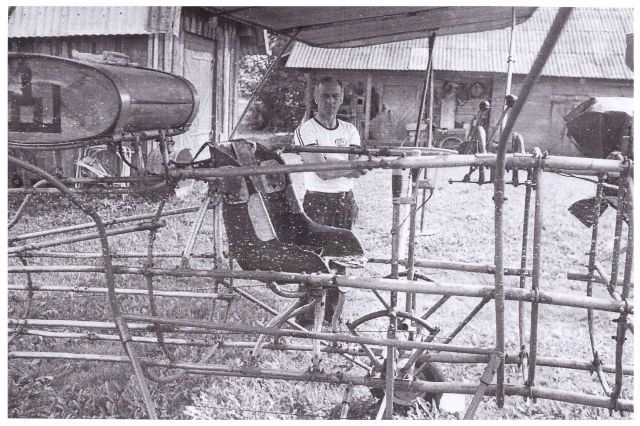

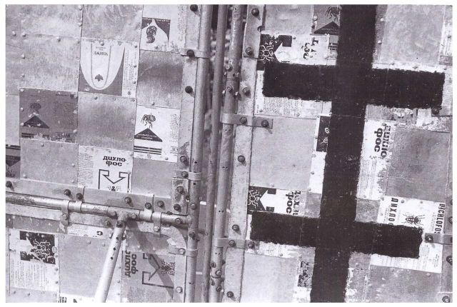

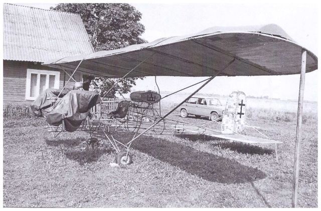

Добрый вечер всем.Хочу и я Вам кое о чем рассказать.Узнали что километров 10 от нашего клуба парень в деревне построил самолет.Он жил недалеко от городской
свалки.Алюминий в те времена не считали за ценность и выбрасывали.Он пособирал не мало раскладушек,балончиков от Дихлофосса.Сам он работал в мастерских
где ремонтировали трактора Т-40,кое что там достал...ну и построил.Крыло в начале было плоским.Контур - из трубок раскладушек,соединенных обрезками железных
трубок и болтиками М-6.Середина склепана из кусков алюминевых табличек смазки трактора,выравненых баллончиков от дихлофосса и т.п.Хвостовое оперение - такое
же.Елеронов - небыло.Руль высоты - перед стабилизатором,управлиался одной ручкой с фиксатором,чтоб не вырвало бы ручку из рук...наверно.Дрогая ручка управлиала
хвостовое колесо и РП.Двигатели два от пожарных мотопомп с винтами прямо на валу.Правда,верхнюю  сторону крыла позднее обтянул материалом,из чего шют сиденья
тракторов.Самое страшное то,что он с такой площадью крыла и с такой мощностью моторов мог взлететь и развалится  в воздухе...хотя  он должен был развалится еще
при первой рулежке.Прилетели к нему на Вильге и я покатал его над его полиами ,где он собирался летать на высоте 20-30 метров.Он потом говорил что так и представлиал полет.
    72,5 КБ · Просмотры: 207
...sistema oxlazdenija dvigatelei - aliuminevaja kastriulia.Par mog bit pilotu v lico...

мне что-то аж плохо стало!! стенокардия, млин!!!
Да - самолёт Дихлофос - 1 - вне  конкуренции  !
В  номинации -  это  жесть.
Очертания - даже  не  лишены  некоторого  изящества...
Правда  исполнение - как  у  театральной  декорации...

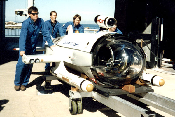

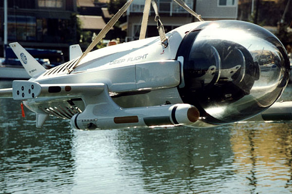

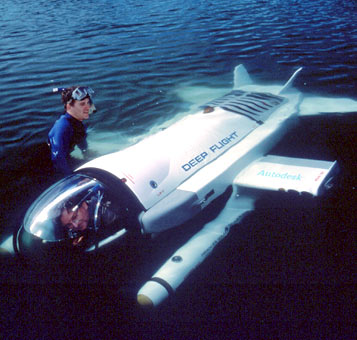

Да все правильно придуманно, только денег не хватает у Советских Авиа-инженеров сделать свои задумки в приличном качестве, все передать в хорошую мастерскую, обеспечить финансирование, материалы и узлы поменять на применяемые в авиации, и сразу наступит успех.
А вообще лежачая позиция пилота, двойной хвост и другие похожие решения очень даже уже используются и не понятно кто у кого украл идею.
Уважаемый Пименов, может уже пора в суд подавать на воров вашей концепции аппарата!!!
видео https://www.youtube.com/watch?v=AU4_Y2o45I4
Фото Deep Flight I Аналог ПИ-2
Обратите внимание на хвостовое оперение на последнем фото выше и на первое фото ниже, т.е. оно было отпиленно простой ножевкой из-за проблем с повышенной курсовой устойчивости мешающей маневренности..... 2.5 миллиона долларов было потраченно только на проэктирование этого аппарата, а исправляли по месту испытаний с помощью "кувалды и какой-то матери"
Никто не застрахован от ошибок
