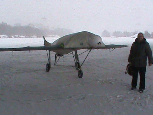

Первые пробежки

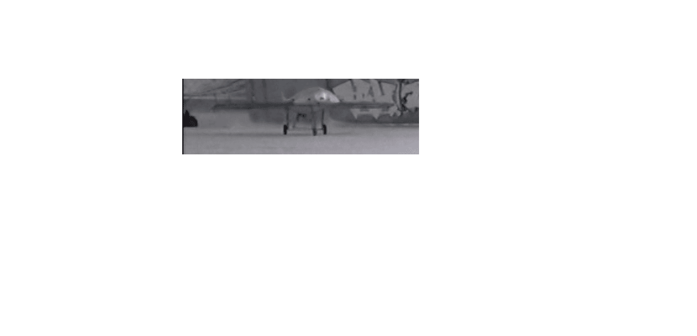

-такое впечатление,что крутка в "другую" сторону!
\ткже и на новом кадре\...

=и профиль "низкопроцентный" ?
Ну хоть убейте не вижу остекленения.
Или это чехол на носу?

А Маверик глазастый! Действительно, привод элевонов был, во избежание повреждений, перекинут вверх. Профиль крыла действительно вогнутый снизу и низкопроцентный. В носовом обтекателе я сделал еще дополнительные окна.
