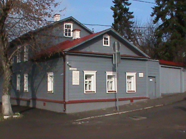

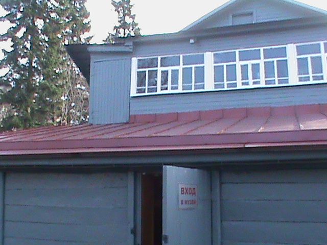

Следующие кадры пропагандистского фильма:
1) домик Циолковского в Калуге;
2) Дверь его дома, открывающаяся "в Космос".

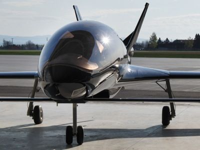

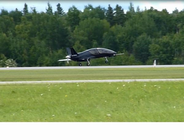

Вот мы подшучиваем над Пименовым,а за такой схемой будущее,оказывается.
http://privat.aero/articles/ACmodels/Cobalt-viybrala-avioniku-dlya-novogo-Co50/

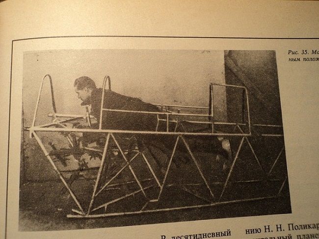

Ниже приводится снимок лежачего положения, которое испытывалось в МАИ. Высота миделя самолета при этом не менее 800 мм (вместе с элементами управления). Летчики жаловались, что неудобно. Фото из книги Макарова "Летательные аппараты МАИ".
А при сидячем положение добились миделя 1200 мм, не меньше.
Я добился миделя 600 мм и мне удобно, потому-что рука не лежит внизу и не затекает!
