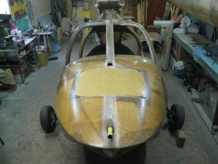

У вас консоли металл и я не знаю как туда установить.
Можно доп. бак за спиной,а там хоть перекачивай или запитывайся. (лучше перекачивать) Только не делайте как у Корвета с 582 за двигателями.У нас два таких и проблема с охлаждением. :-/
    28,3 КБ · Просмотры: 208
Я так понял,под сланями не грунтуете?А ведь желательно,вода все-таки.
Понял. Жаль сидуху убирать.Может на перелет(Б.Грызлово.)на сидуху закрепить доп.бак с насосом.
Невский -
   Если нам дадут  посадку   в Б. Грызлово, я буду прямо во время полета,сидя на центроплане дозаправляться!

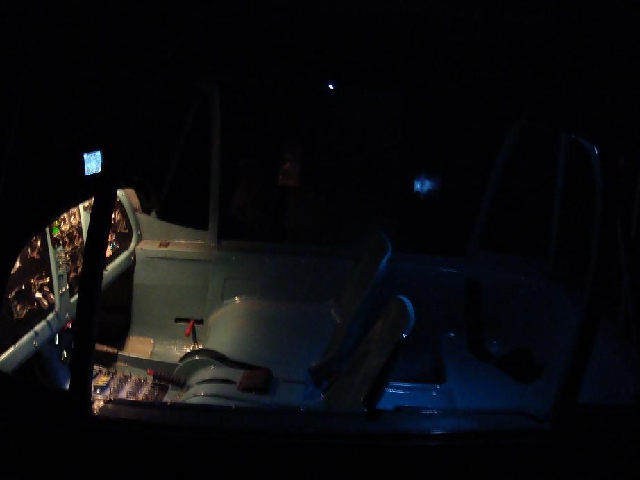

   Хотя кэп-Л и рекомндовал дизельную, установили бензиновую на 2кВт, со своим бачком на 2,5 литра.
   Эффективность оправдала надежды. Окна не запотевают в полете и на земле(при дожде). А,  в кабине жара.
   Выведен переключатель на приборку стекла-ноги.
   Экономичная по тапливу,безопасная по эксплуатации.
Нужно только за акк-ром следить и за бензином в бачке.
Рекомендую.
