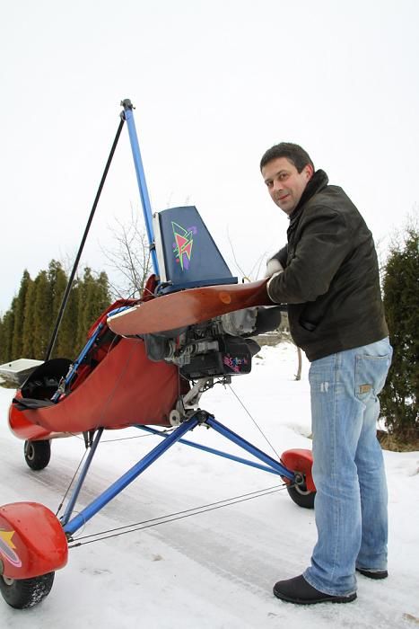

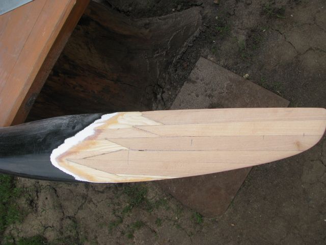

Подскажите как отремонтировать деревянный винт?

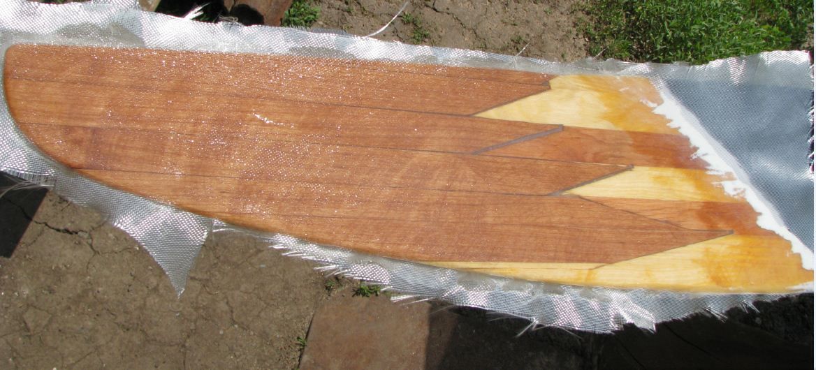

Po xodu dela proverjal balansirovku. Krasja lakom netrudno ee izmenit' v nuzhnuju storonu
    62,7 КБ · Просмотры: 188

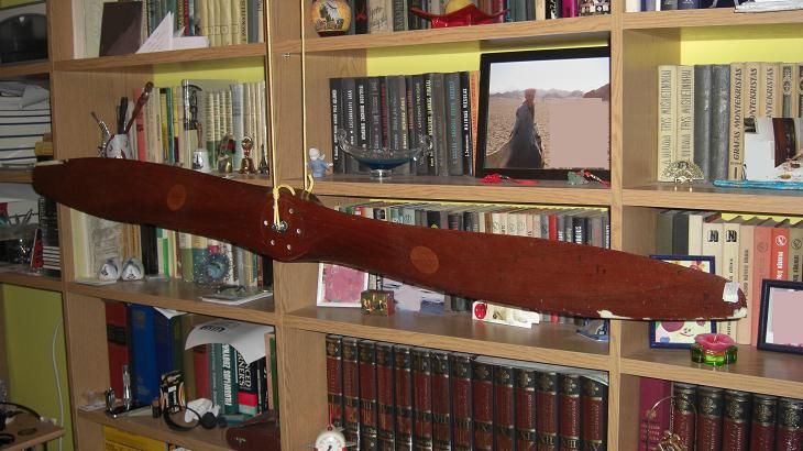

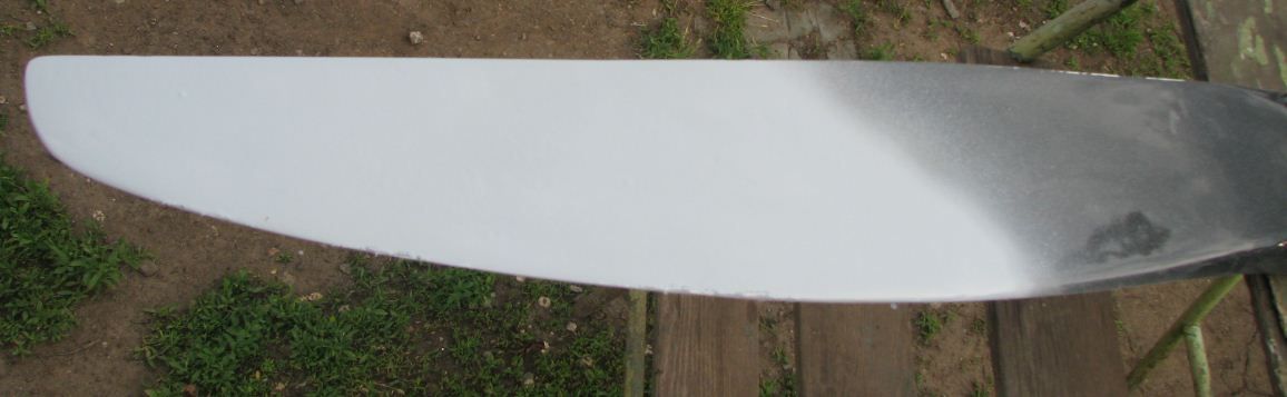

Prikrutil, proveril. vrode vsio OK. Budu smotret' czto posle sezona iz nego ostanetsja.

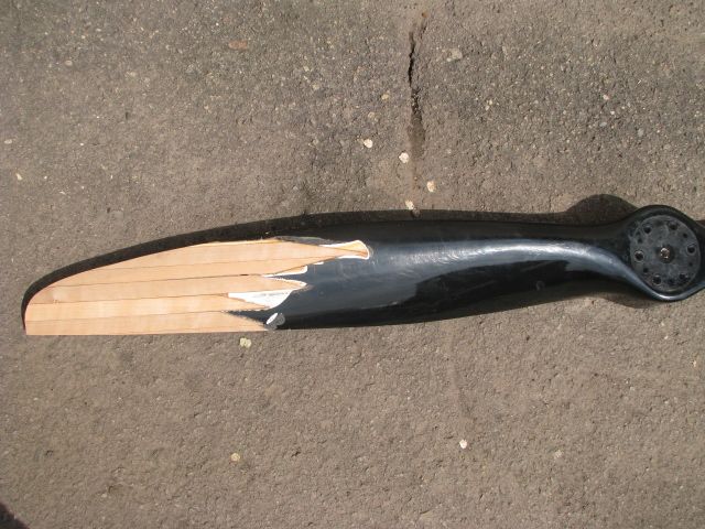

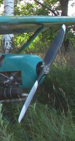

А мы вот так

Не поленитесь (не постесняйтесь) выложить фото этого винта после испытаний.
Хотя я даже испытывать не рискнул бы, двигатель (и мотораму и конструкцию) жалко. И даже несколько слоёв стеклоткани может не помочь, а только усугубит ситуацию - сразу не разлетится. А по трудоёмкости наверное проще было бы новый винт выстругать.
