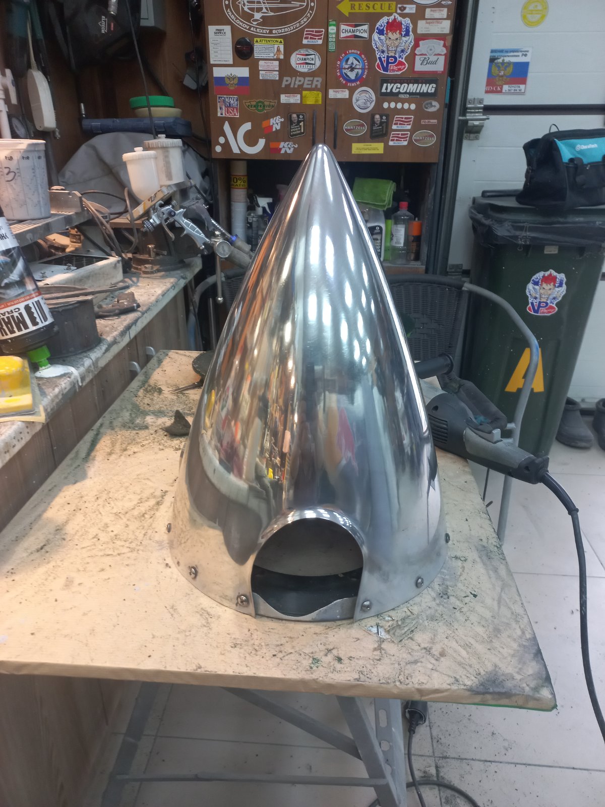

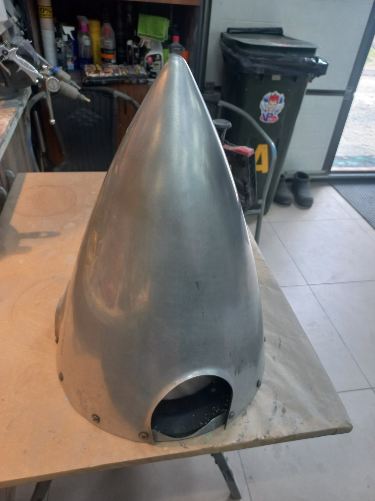

Скорее всего это 2024-Т3 алюминий, он плакированым идет - покрыт тонким слоем чистого алюминия для защиты от коррозии.
Плакировка, это защита от коррозии материала в состоянии заготовки. Т.е на время с момента его производства, хранения до поставки производителю изделия. Другими словами, готовая деталь требует своих методов защитя от коррозии - анодирование и покрытие грунтами и эмалями.

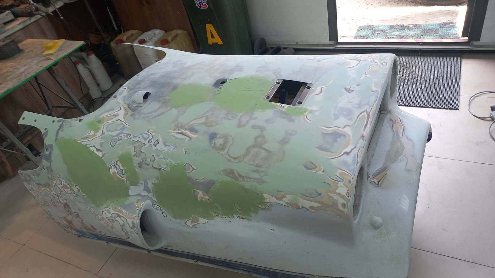

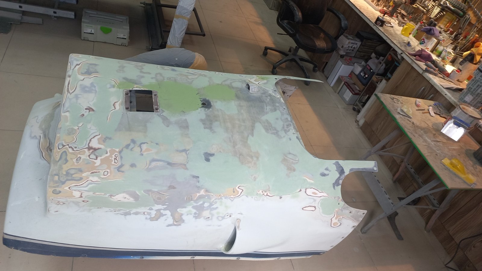

НЕделя пиления,заклейки и ремонта....
Алексей, если , как вы пишите произошло расслоение наполнителя то это значит началась деградация матрицы. Какой смысл пытаться это ремонировать ? Просще и надежнее сделать детали капотов заново.
Дима ты не одинок. Мне тоже так кажется. Проще капоты сделать новые.
Может и проще😂
Представляете в какую сумму влетит изготовление нового капота и сколько это займет по времени?

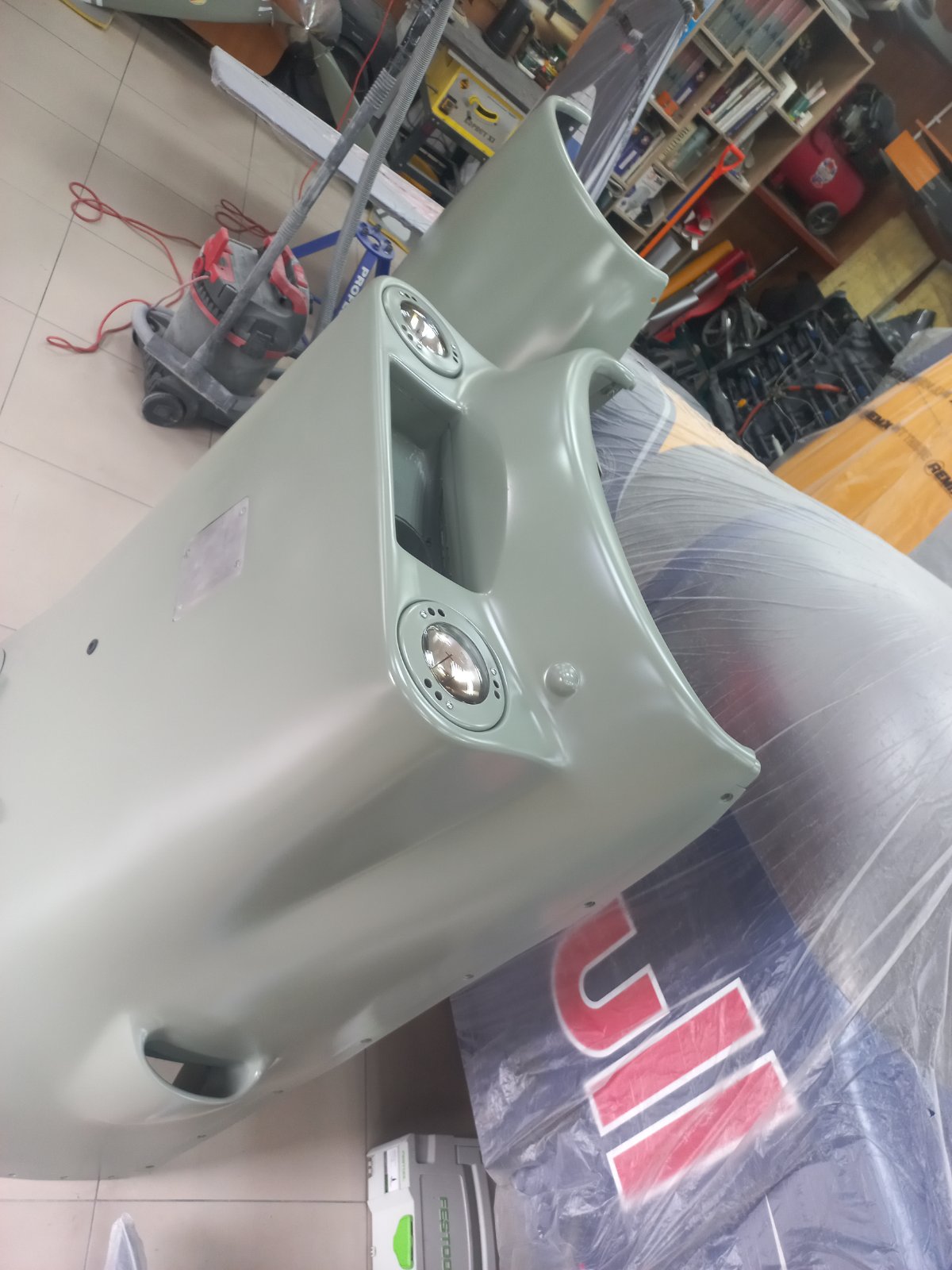

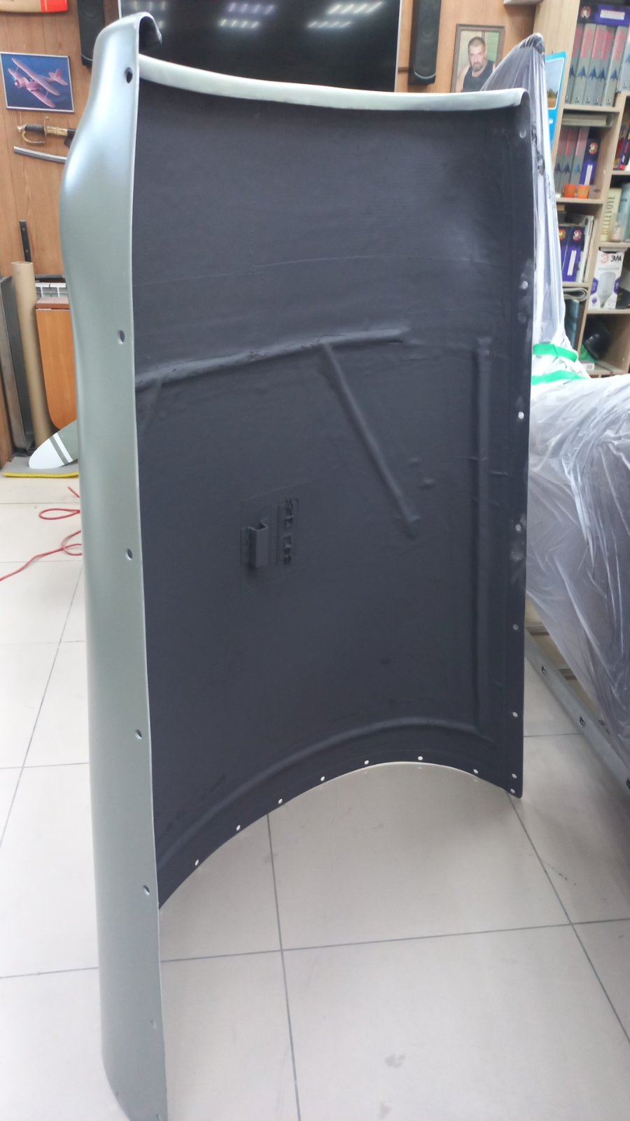

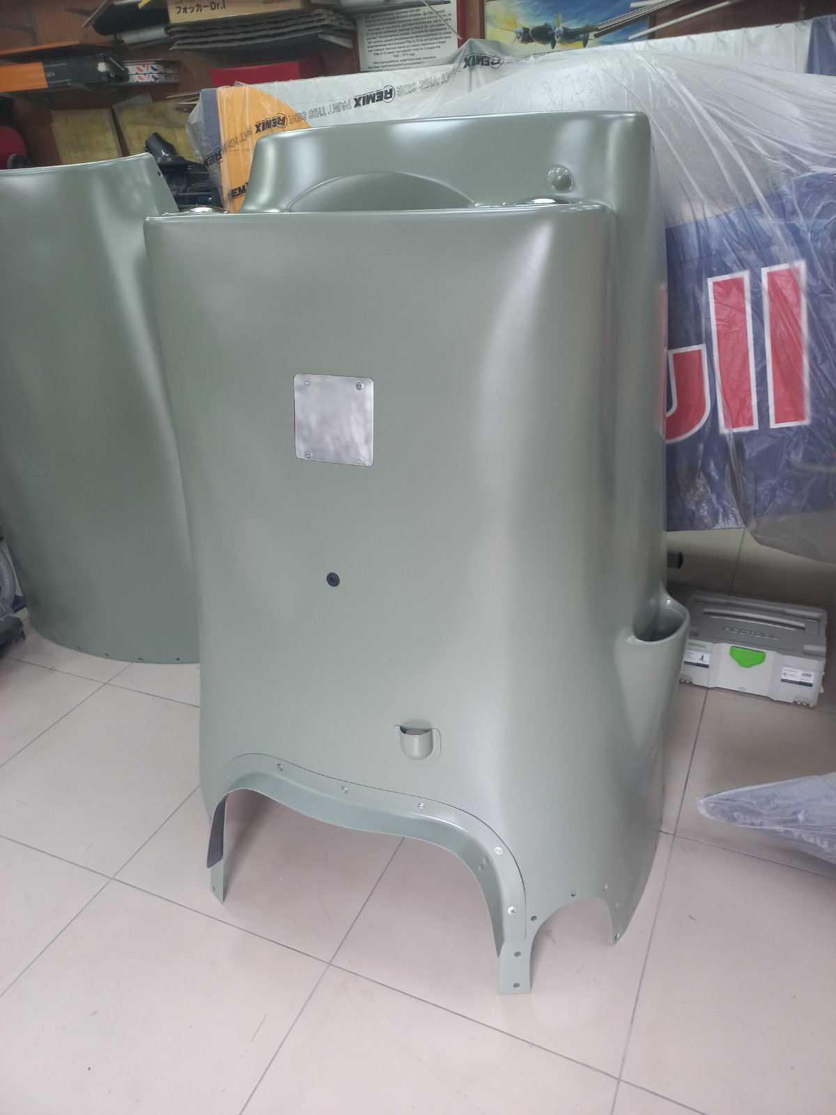

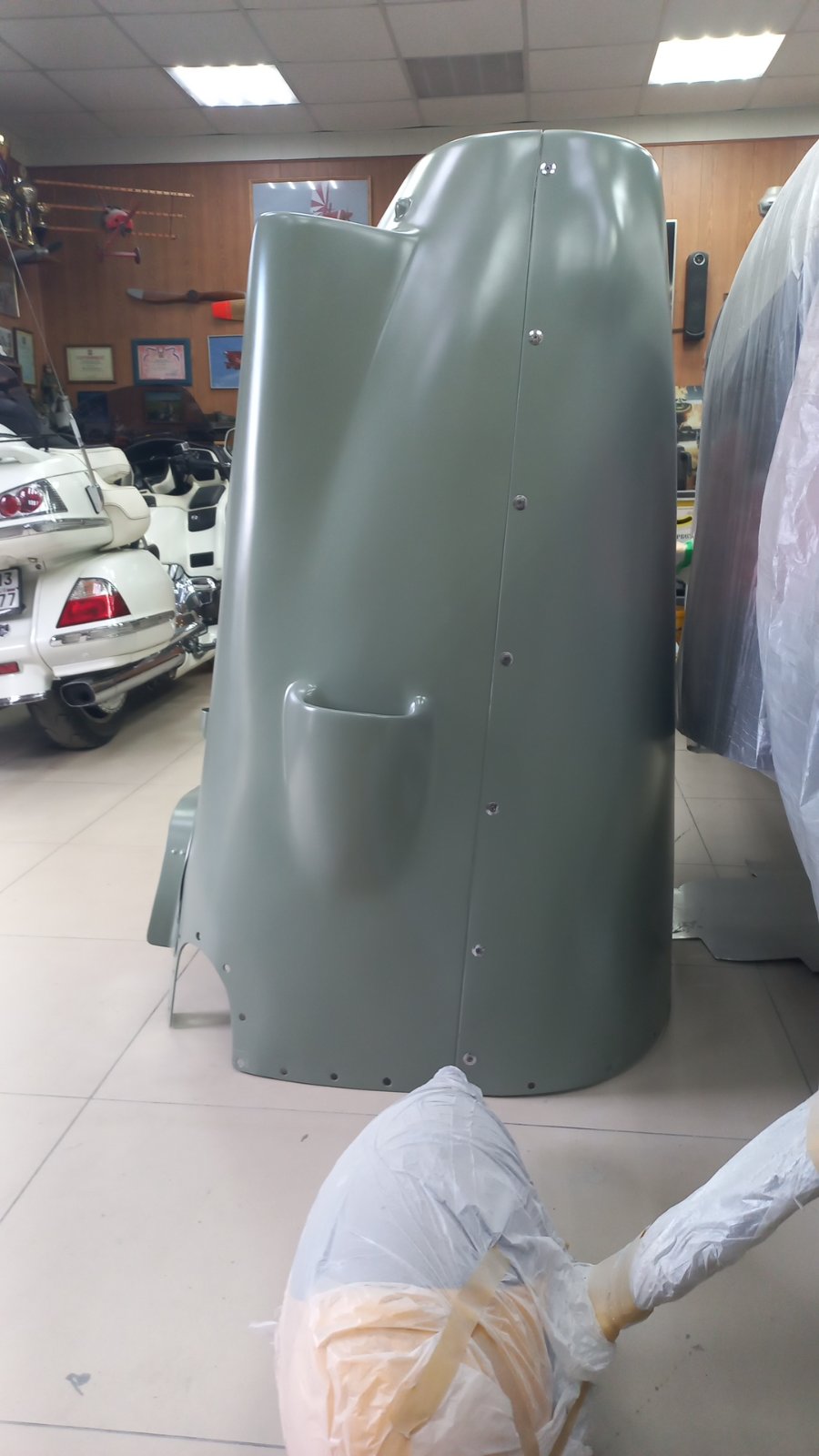

Тем временем крышка капота готова под покраску)
    152,8 КБ · Просмотры: 207
    149 КБ · Просмотры: 208
    230,3 КБ · Просмотры: 202
Пообщавшись с коллегами из США и поизучав вопрос о защите алюминия пришел к выводу,что с нашими погодными условиями желательно всё таки грунтовать,поэтому свою RVиху загрунтовал изнутри полностью.
Не лучше ли снять матрицу и выклеить весь капот заново современным композитом?!
Если совсем по правильному то конечно же лучше!Первое Но:Матрицу нужно снять с чего то)Так!?Так....Это чего то нужно вывести в соплю!Так!?Так.....Это огромная работища(учитывая размер капота и сложность формы)Далее изготовление матрицы....Тот еще процесс...(материалы сейчас не дёшевы...)Ну самое интересное!Выклейка изделия,которое между слоями имеет алюминиевые вставки,усиления и прочее....

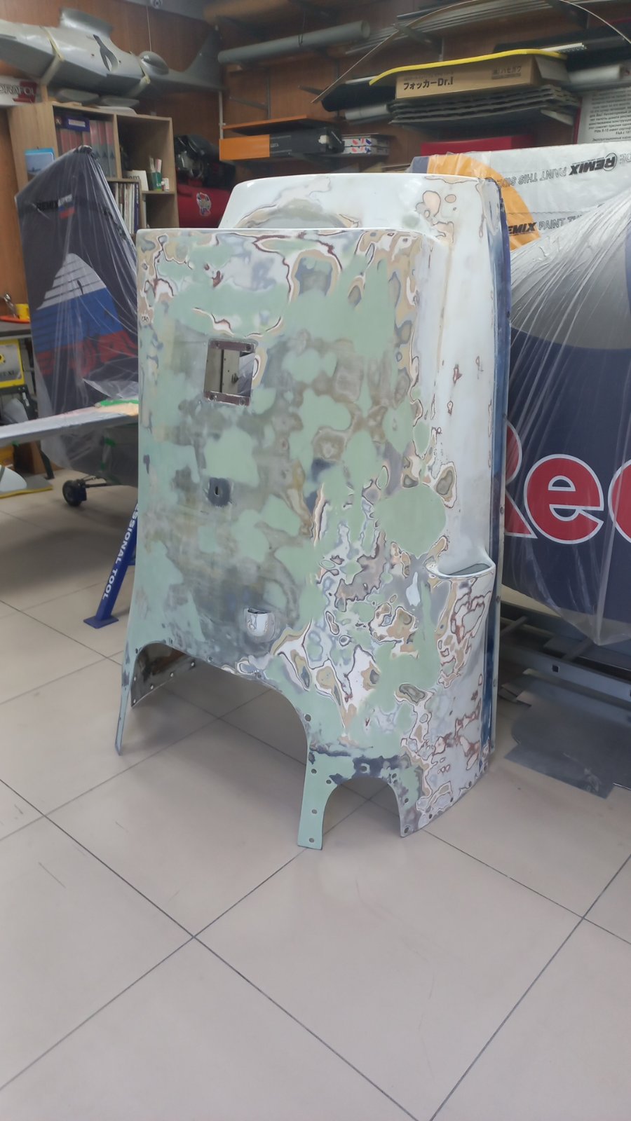

И вот у меня возник вопрос!Просто так на вскидку😉В какую сумму должен влететь новый капот на этот самолет!?С капотом от Мауля его сравнивать не стоит совсем ни разу.....Капот Мауля прост ,делал и знаю....

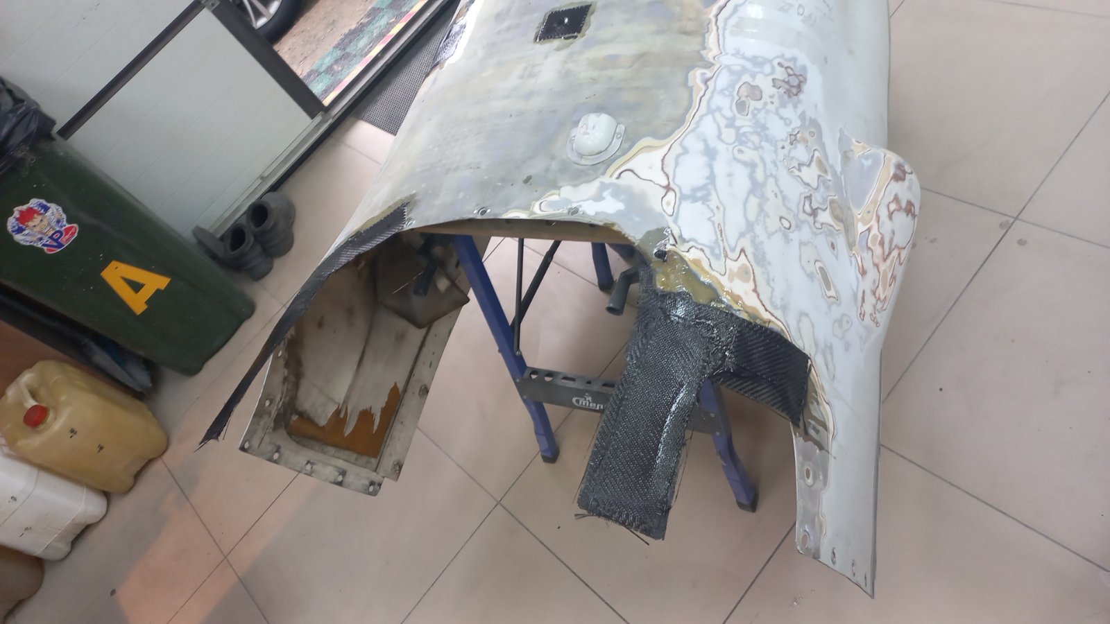

Нижня и самая проблемная часть капота....
    164,1 КБ · Просмотры: 177
    156 КБ · Просмотры: 182
    180,4 КБ · Просмотры: 169
    188 КБ · Просмотры: 175

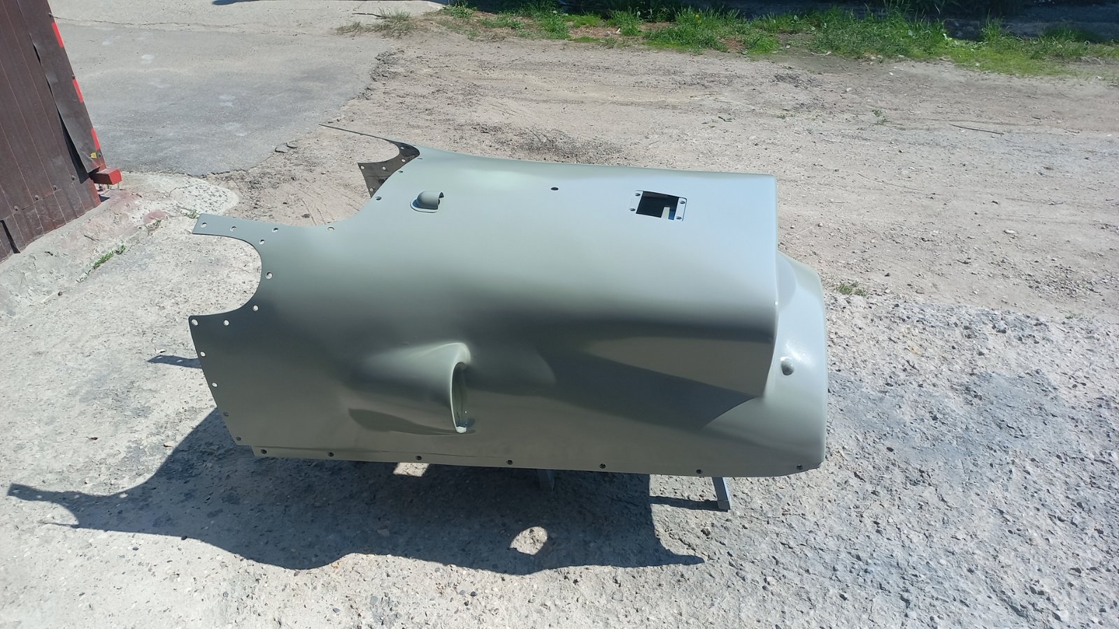

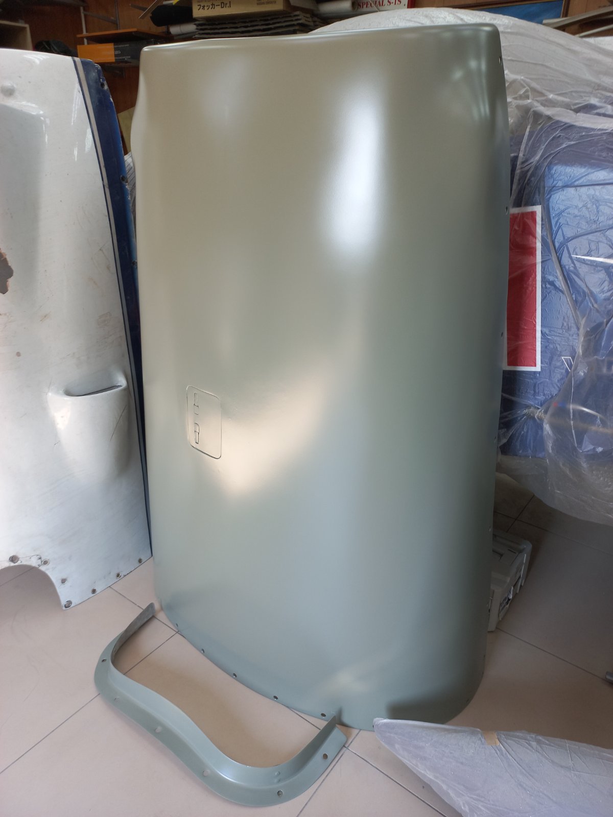

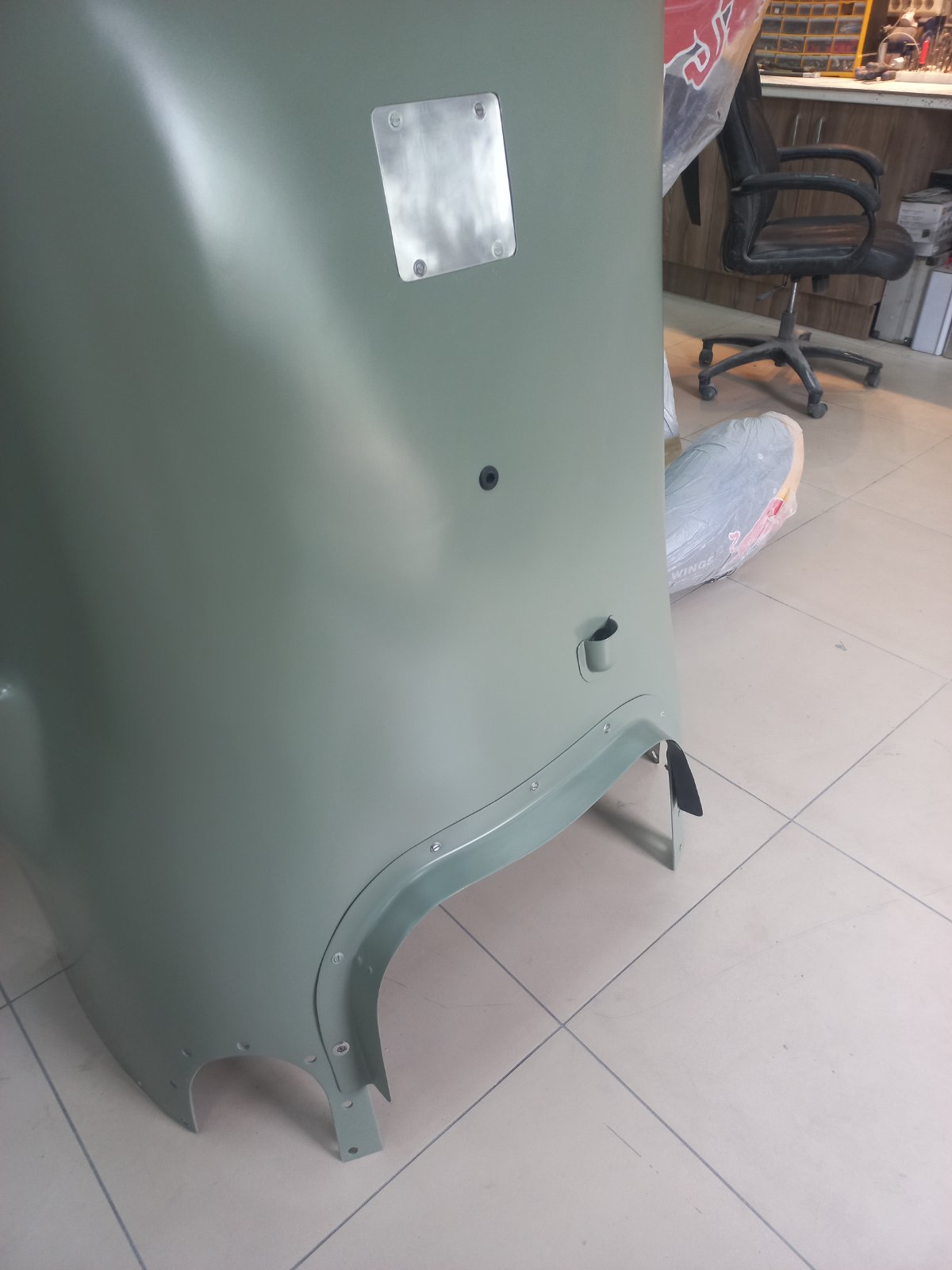

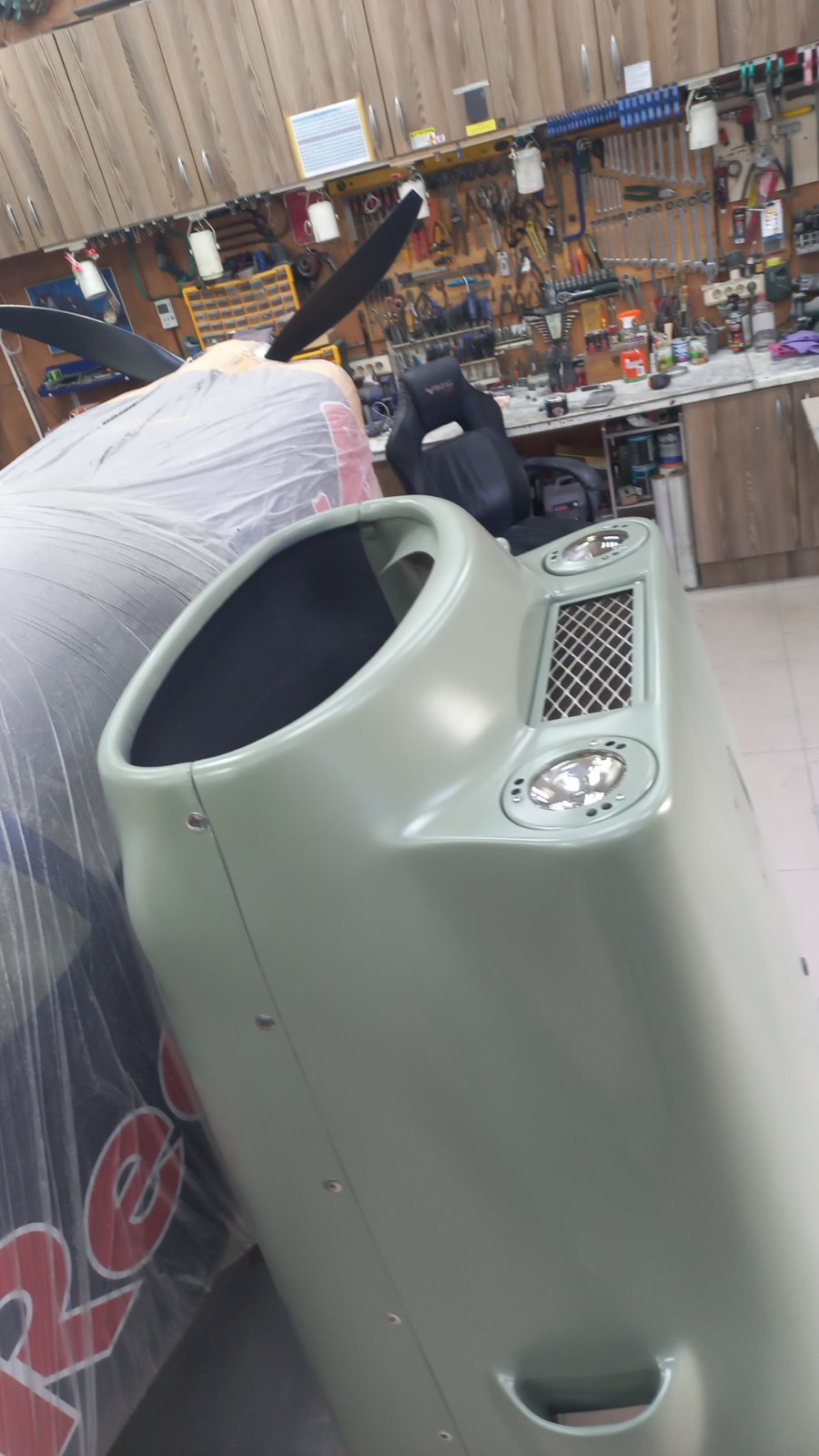

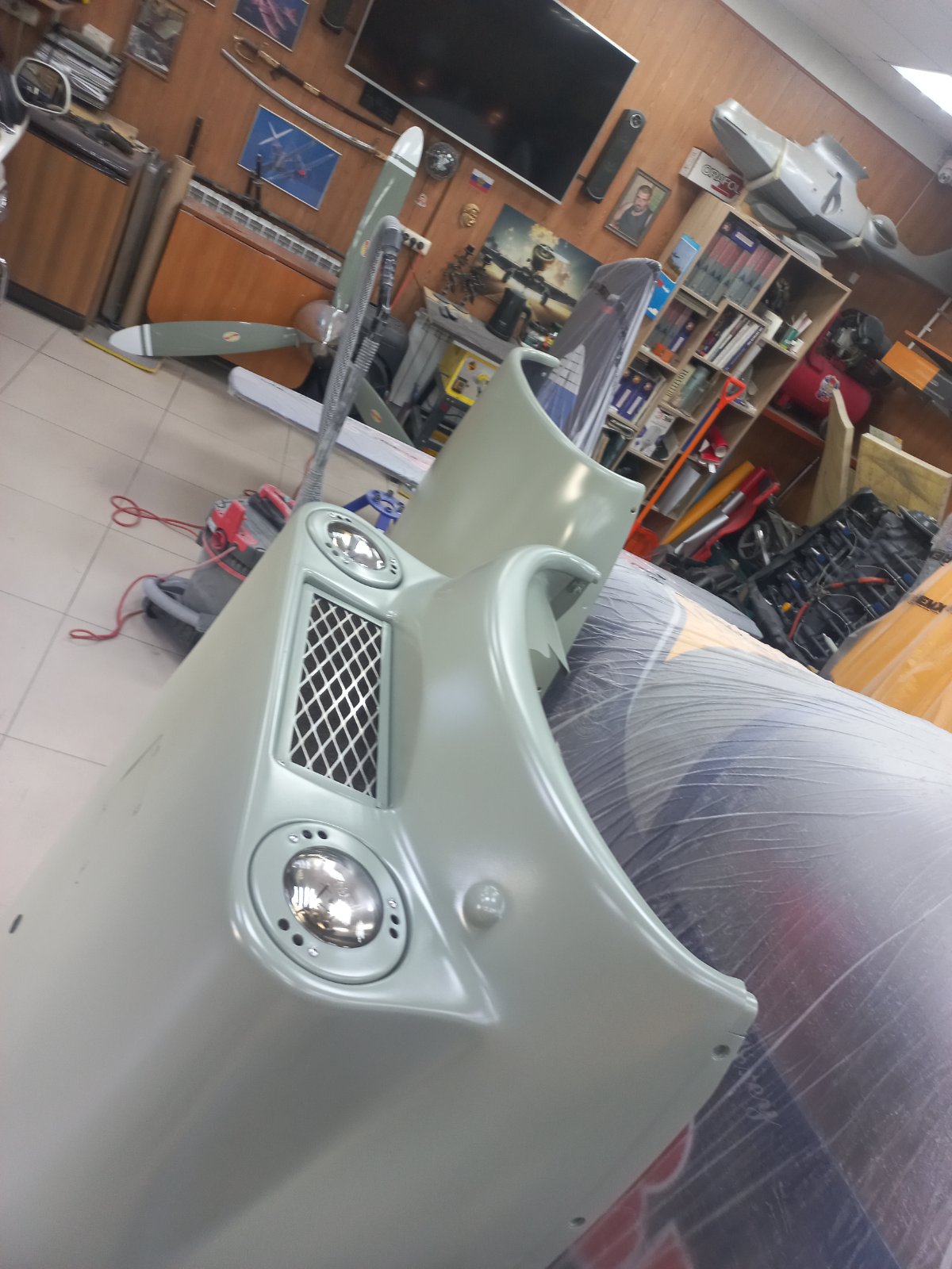

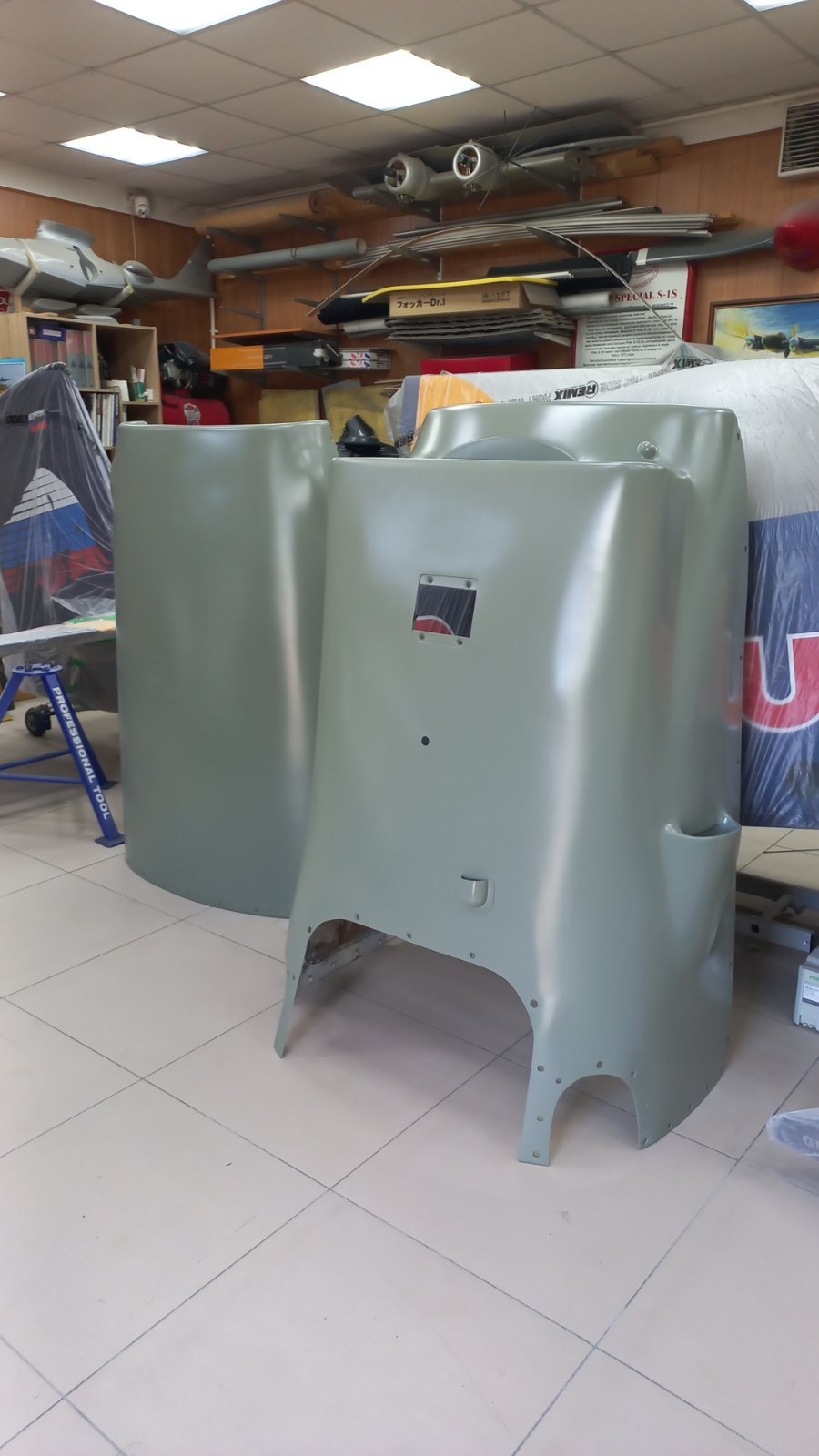

С помощью какой то "матери"виден свет в конце туннэля....
Капот огромный,тяжелый,но стал более менее лицеприглядный в сравнении что было....
    117,3 КБ · Просмотры: 150
    130,2 КБ · Просмотры: 154
    337,1 КБ · Просмотры: 150
    342,7 КБ · Просмотры: 156

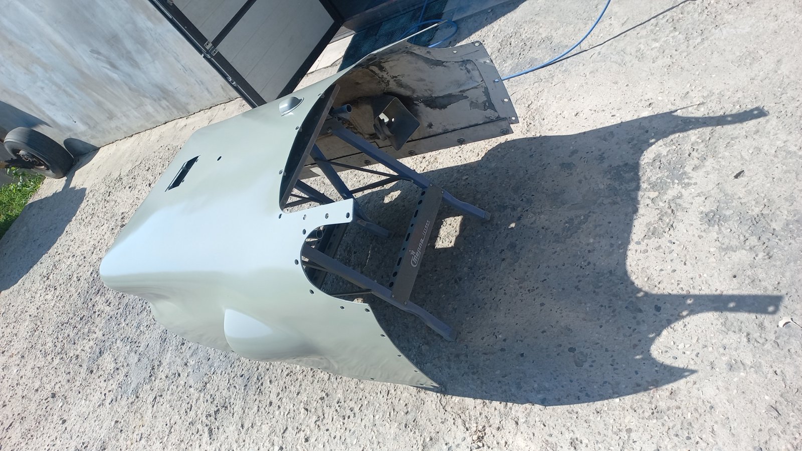

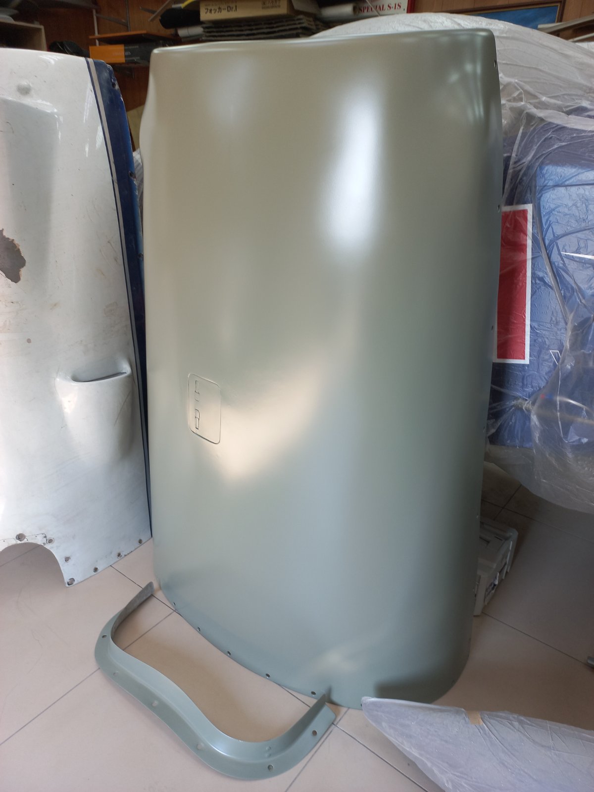

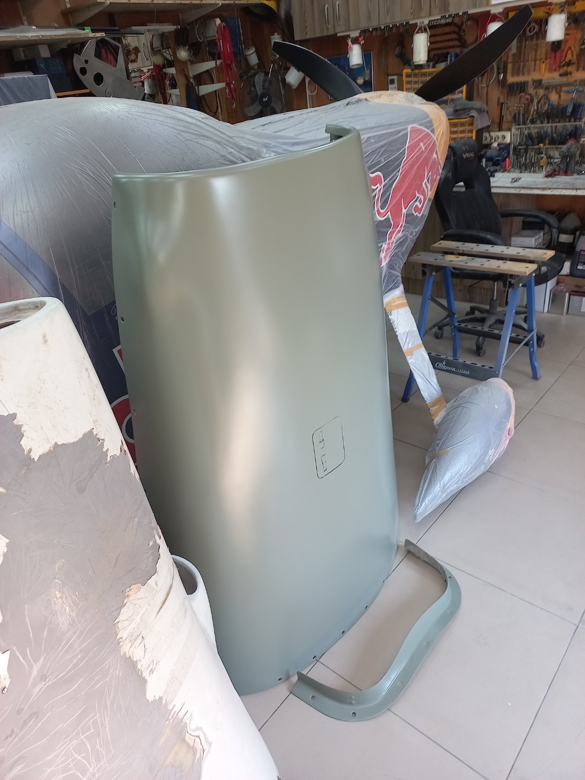

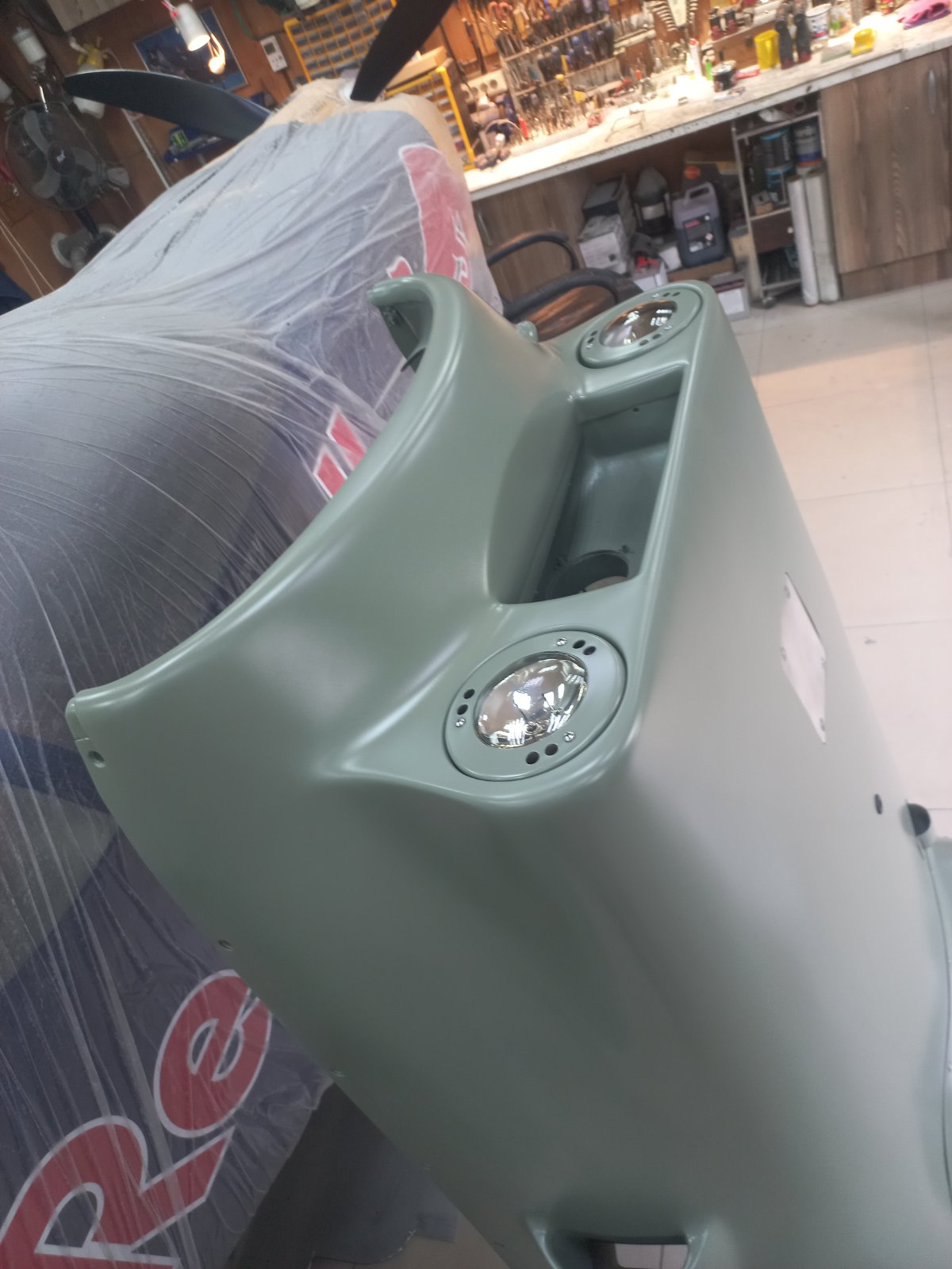

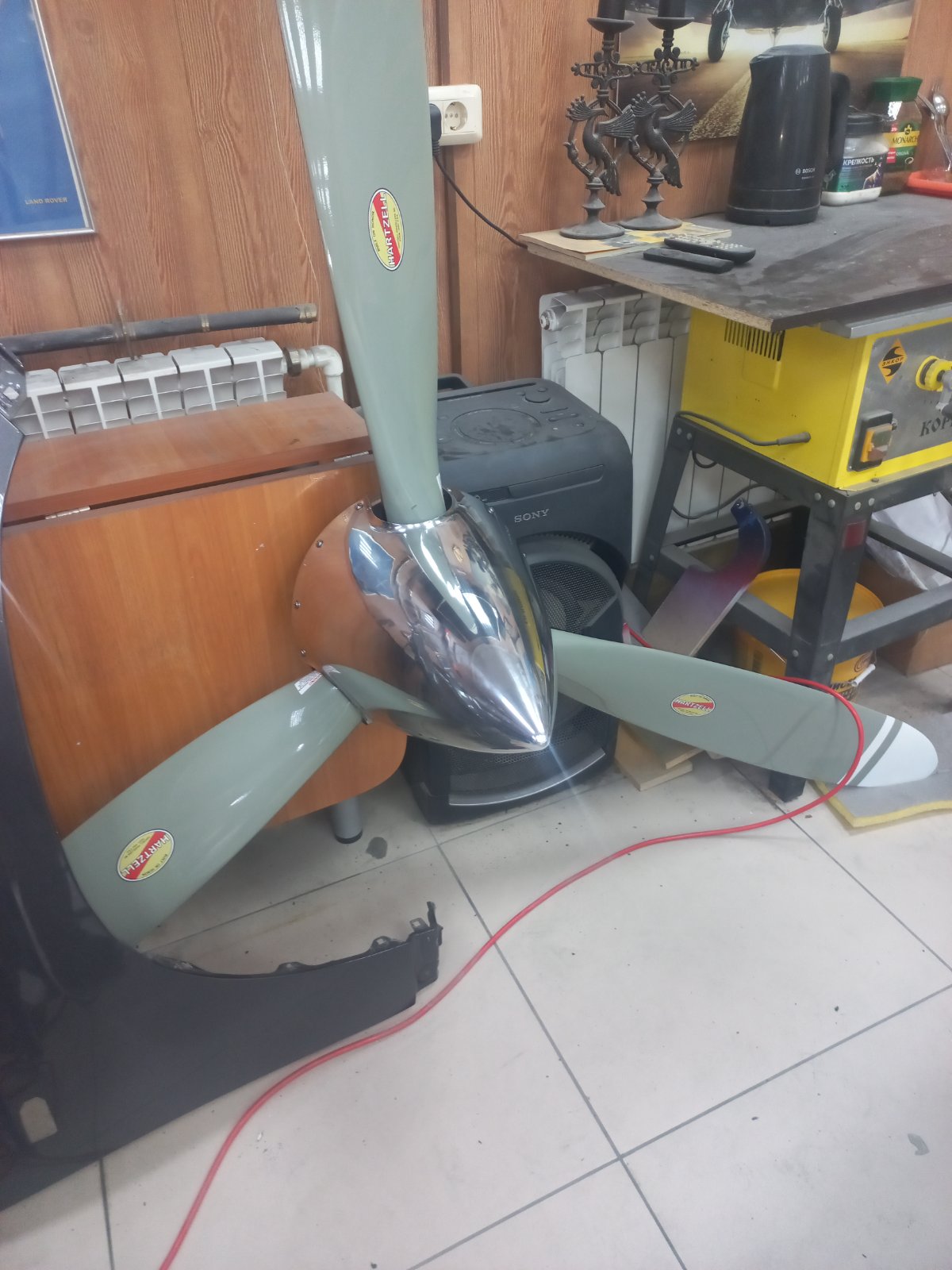

Оживает бедняга😂
    179,9 КБ · Просмотры: 174
    129,6 КБ · Просмотры: 179
    203,2 КБ · Просмотры: 132
    153,1 КБ · Просмотры: 182
