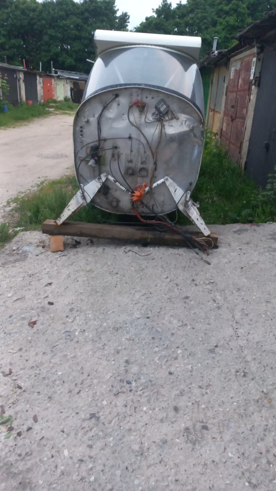

Восстановление самолета Хелио Курьер....Из пепла...🤭
Если совсем по правильному то конечно же лучше!Первое Но:Матрицу нужно снять с чего то)Так!?Так....Это чего то нужно вывести в соплю!Так!?Так.....Это огромная работища(учитывая размер капота и сложность формы)Далее изготовление матрицы....Тот еще процесс...(материалы сейчас не дёшевы...)Ну самое интересное!Выклейка изделия,которое между слоями имеет алюминиевые вставки,усиления и прочее....
И вот у меня возник вопрос!Просто так на вскидку😉В какую сумму должен влететь новый капот на этот самолет!?С капотом от Мауля его сравнивать не стоит совсем ни разу.....Капот Мауля прост ,делал и знаю....
А по пенопластовому болвану, без матриц?

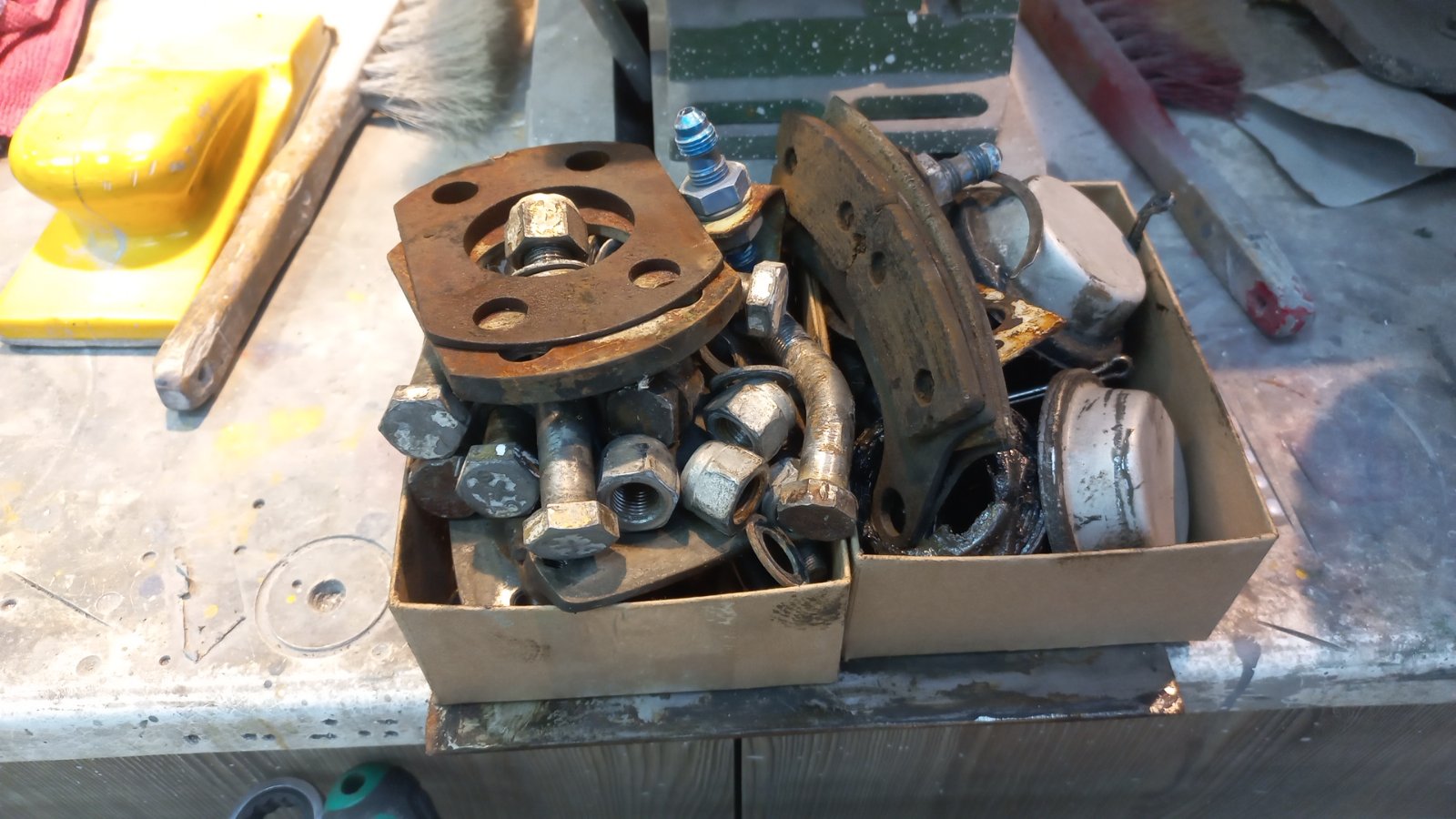

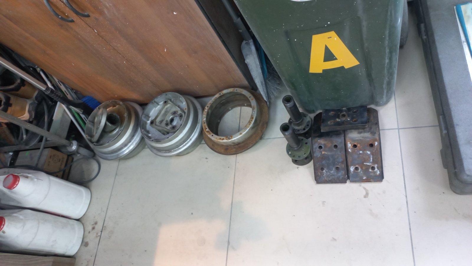

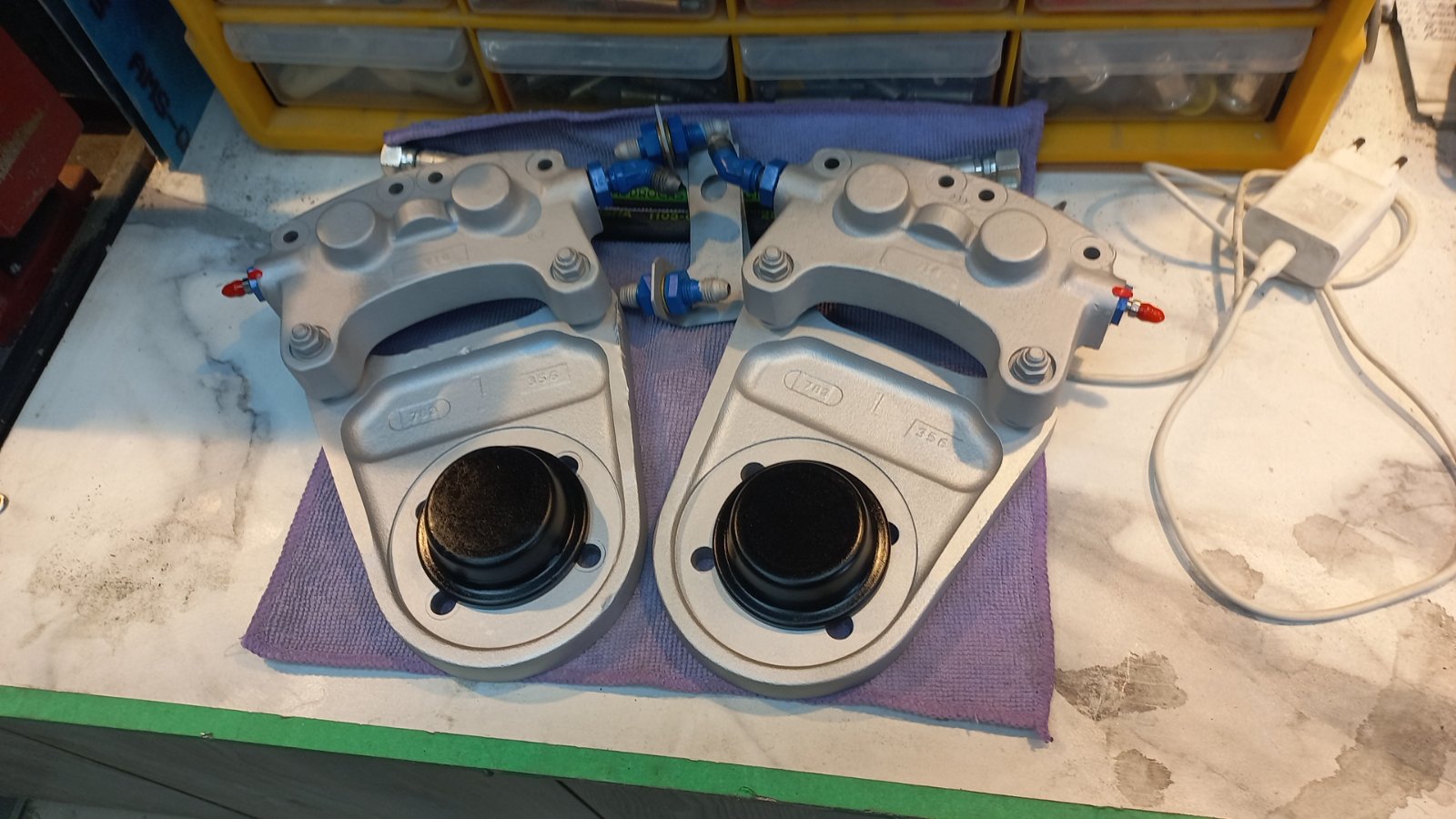

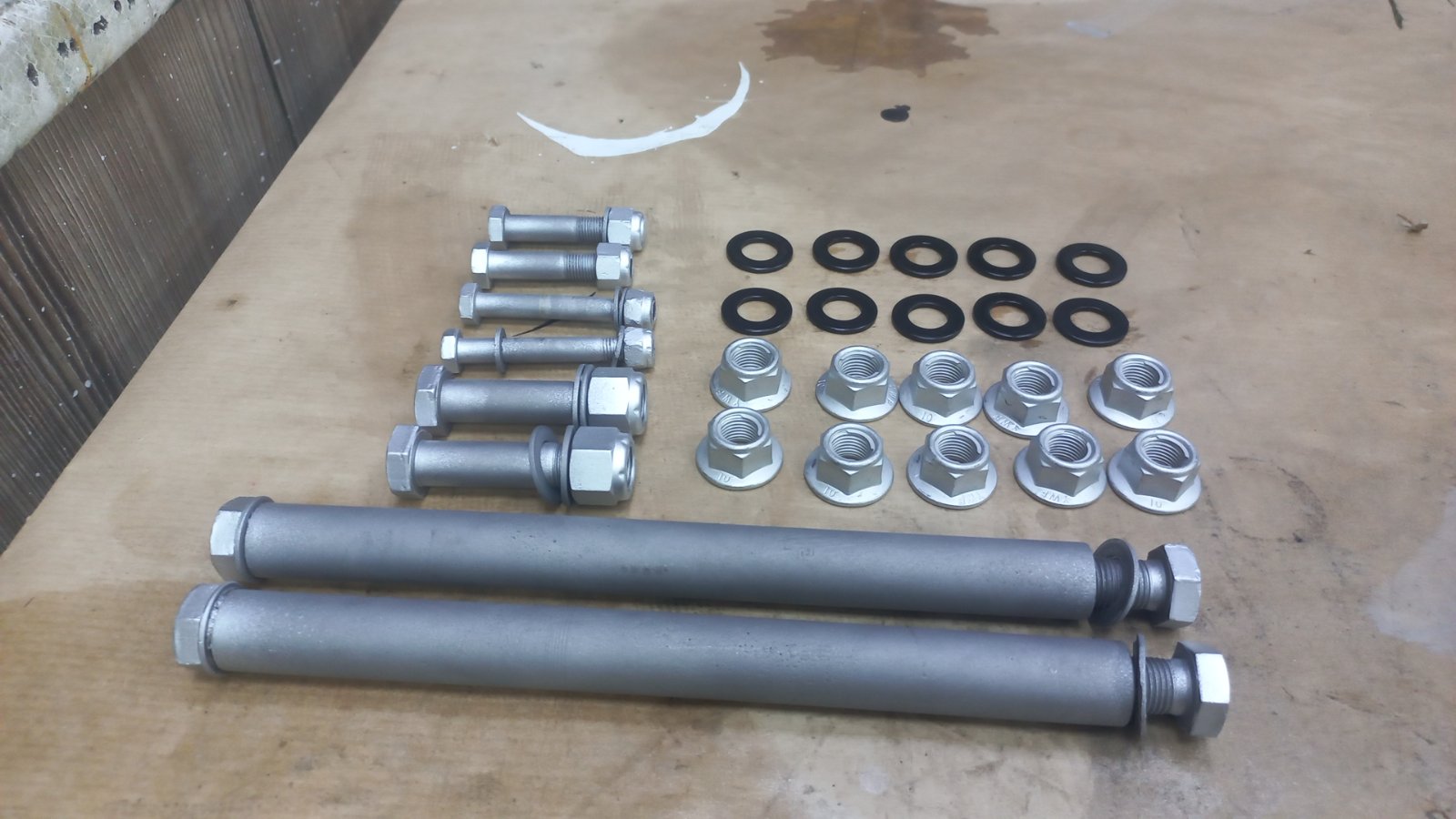

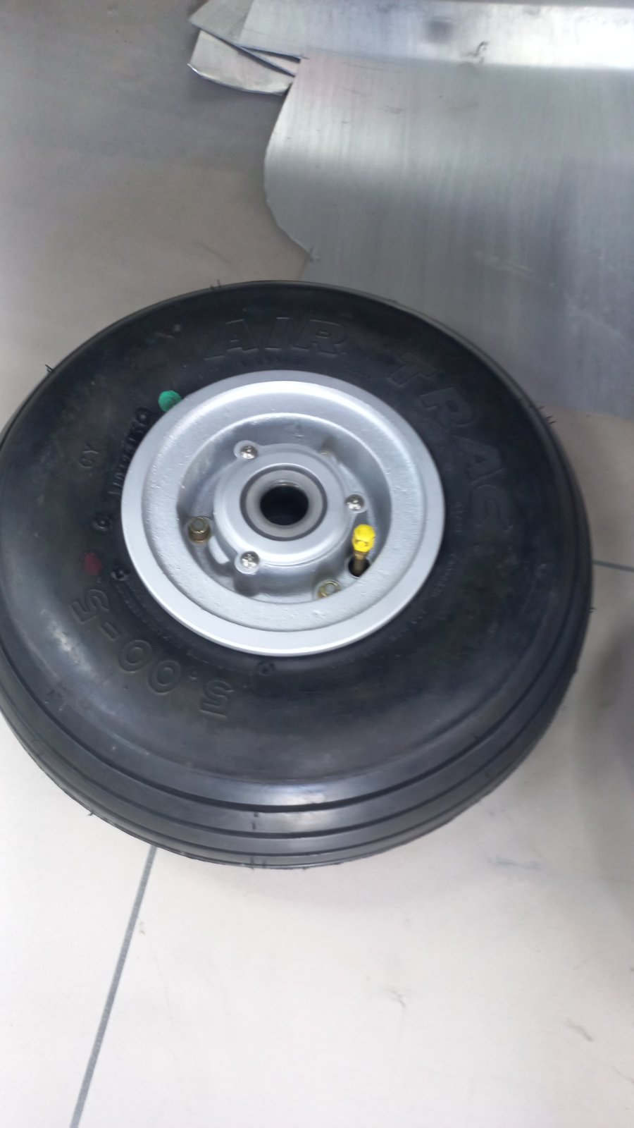

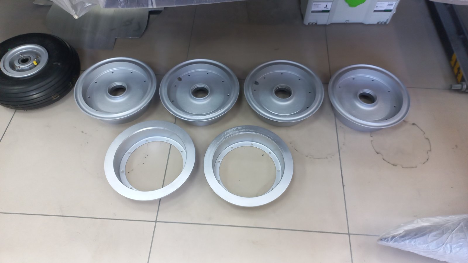

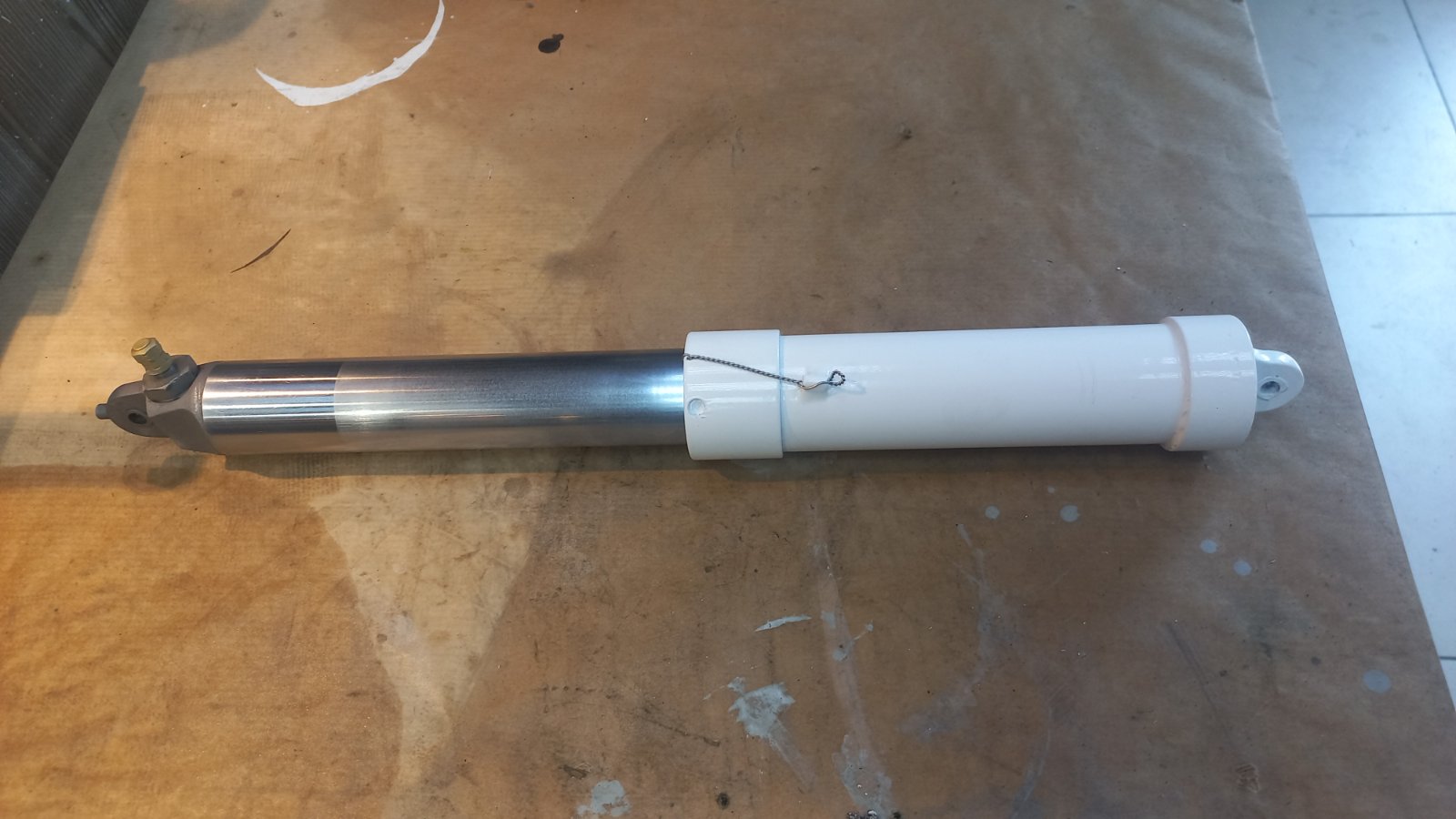

Разобраны до болта основные стойки шасси....
Покрышки ,колодки,болты,сами ноги-под замену!Новые стойки будут изготовлены из В-95.Это точно будет надёжнее пластика,который пришёл в негодность из за времени и грубых посадок...

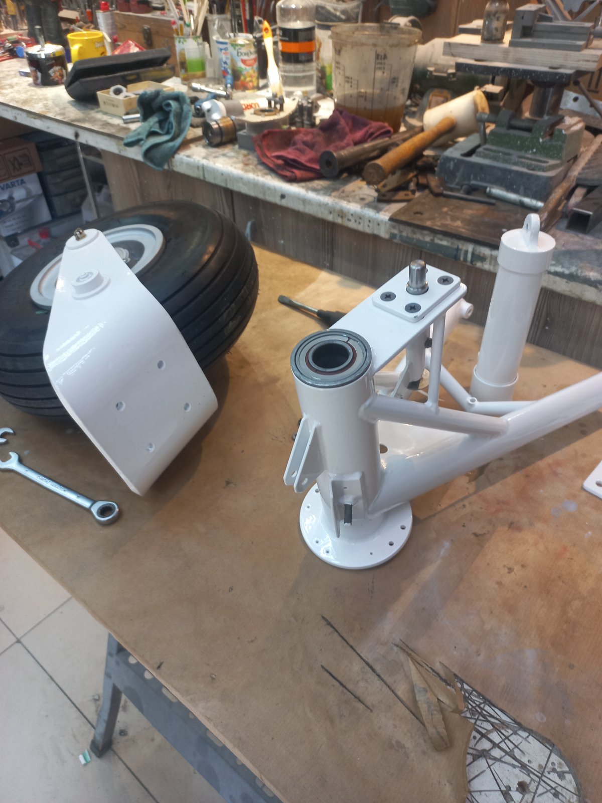

Не могли бы вы показать более подробные фото конструкции шасси? Интересно как на этом самолёте реализовано
Привожу в Божий вид))))

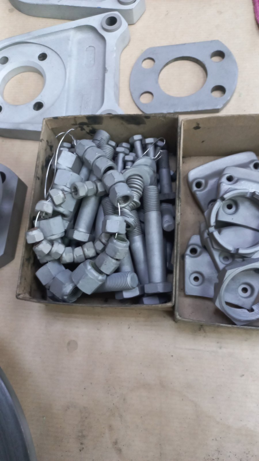

А как у вас насчет оборудования для цинкования, кадмирoвания, хромирования?
Сами на месте или куда то отдаёте?

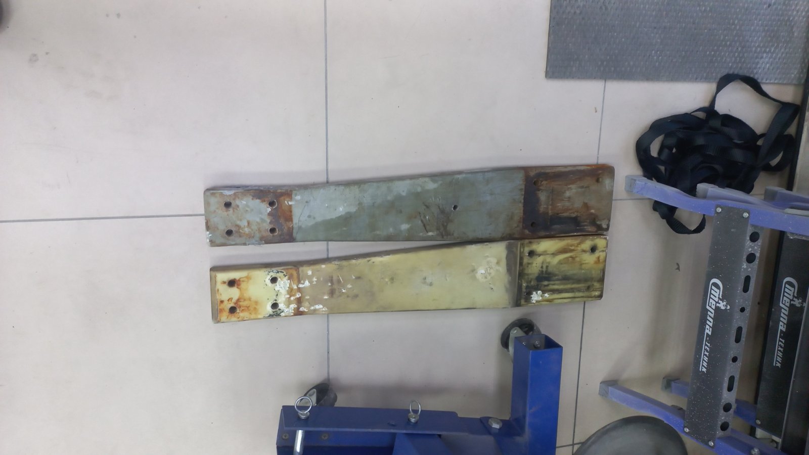

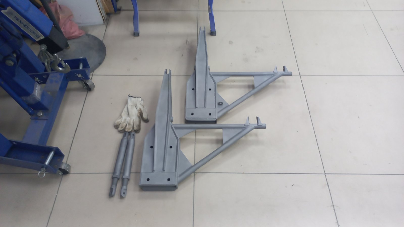

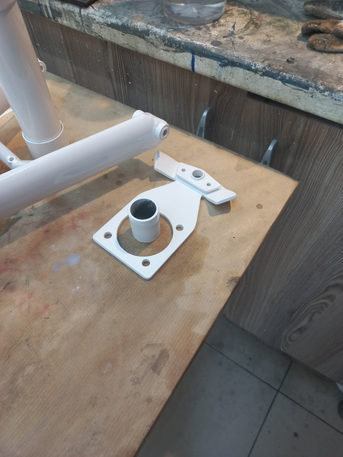

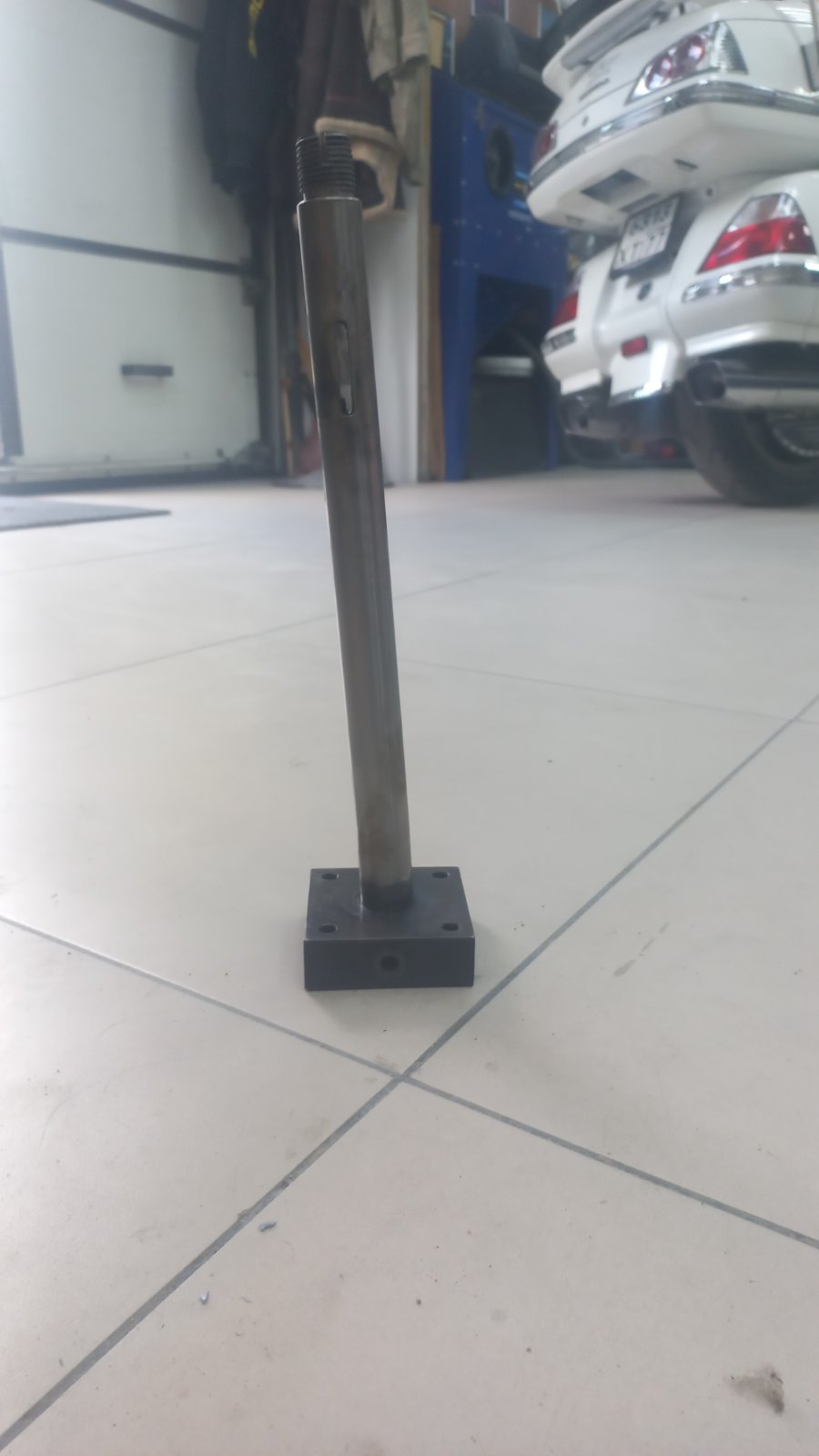

Ремонт задней стойки....Ось погнута градусов на 10..Придётся изготавливать новую деталь из 30ХГСА....

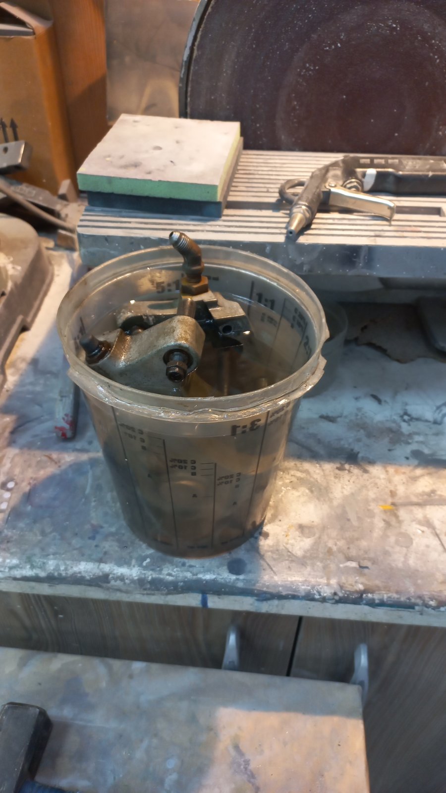

Скажите, а перед покраской какая нибудь диагностика на скрытые трещины проводится или просто визуальный контроль?
По чем эта услуга сейчас и где, раньше у нас в аэропорту можно было сделать, специально для этого лаборатория диагностики была. Но это было давно, сейчас даже не знаю где.
Порошком я сам смотрю.С УЗИ сложнее...На заводе...
А УЗИ, это что?
Это когда щупом в метал тыкают и прибор показывает толщину?

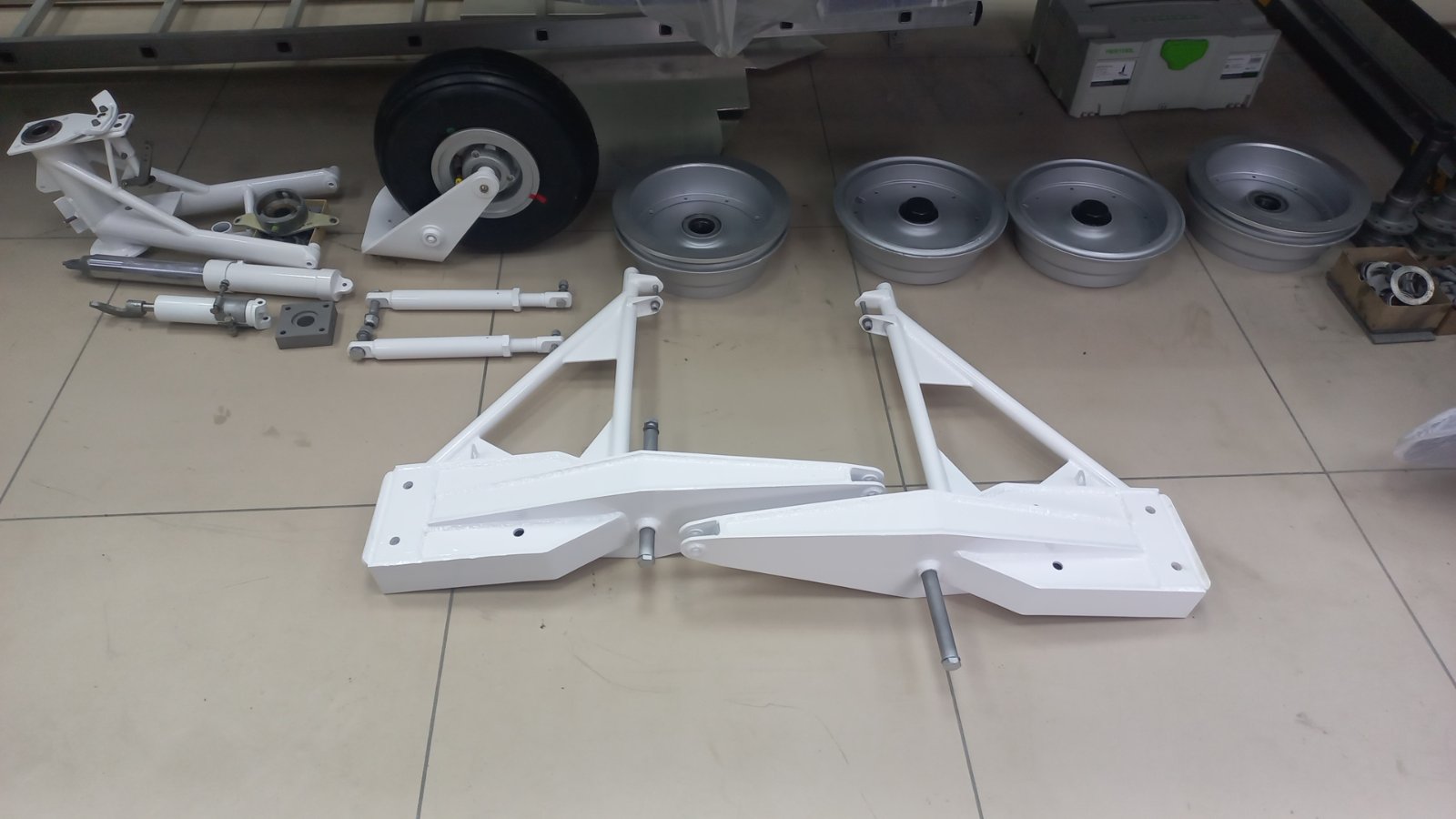

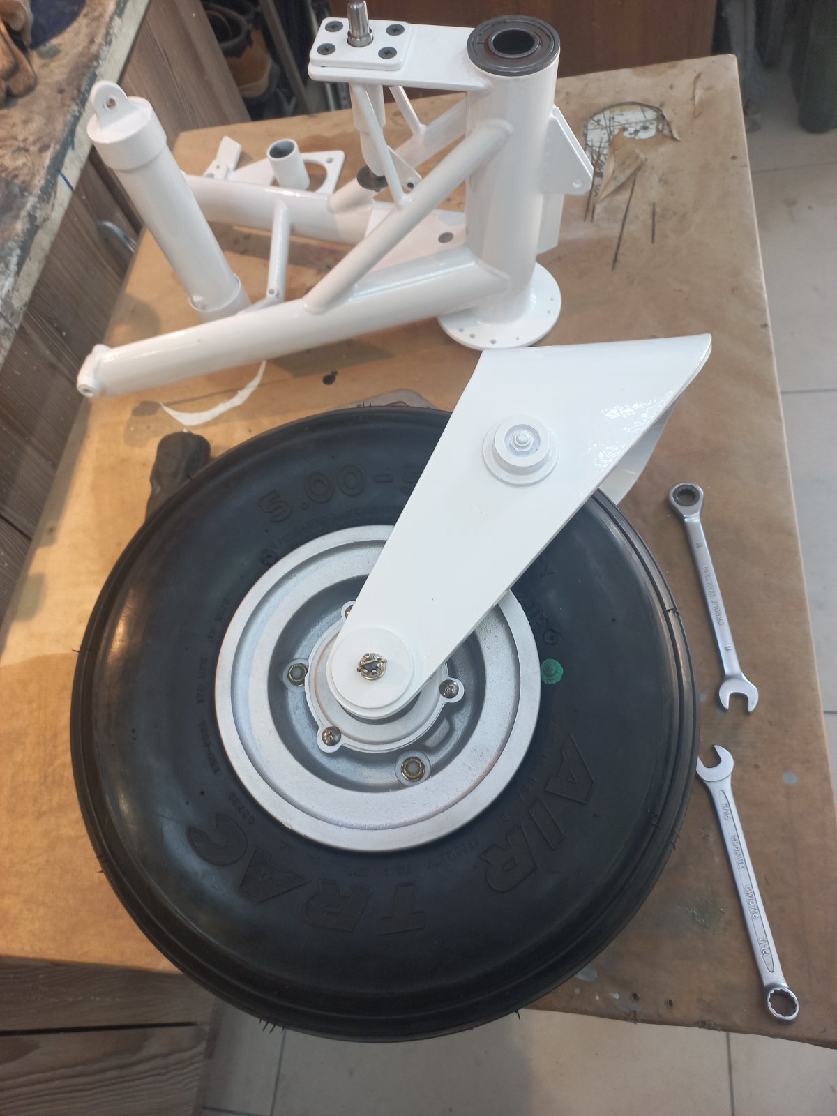

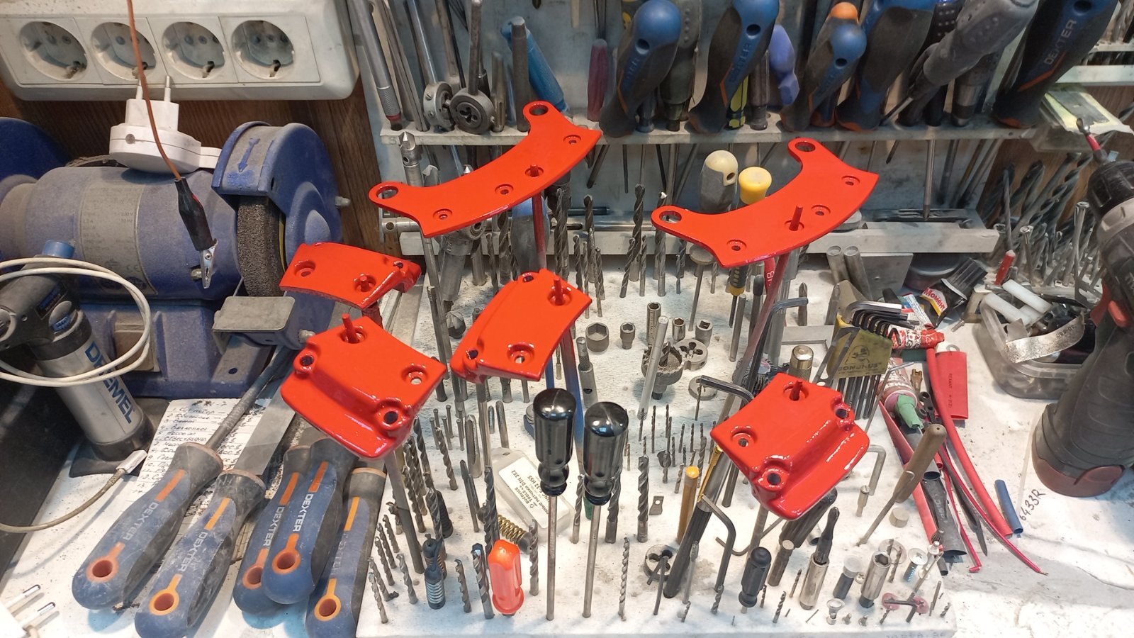

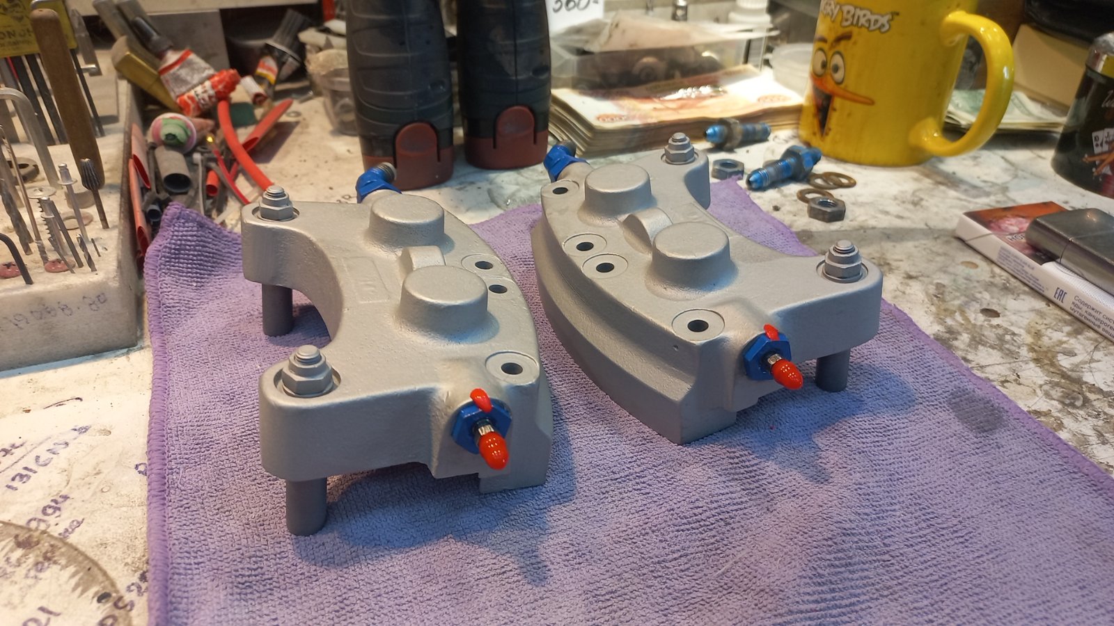

Кронштейны основных стоек сняты,отпескоструены,просвечены и выкрашены.Готовы к установке на самолёт.
    95,8 КБ · Просмотры: 158
    116,7 КБ · Просмотры: 160
    169,7 КБ · Просмотры: 155
