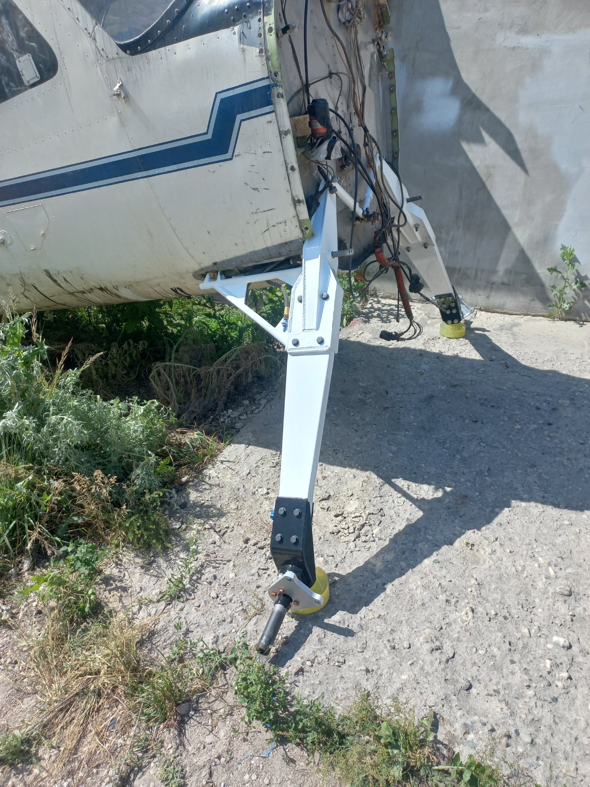

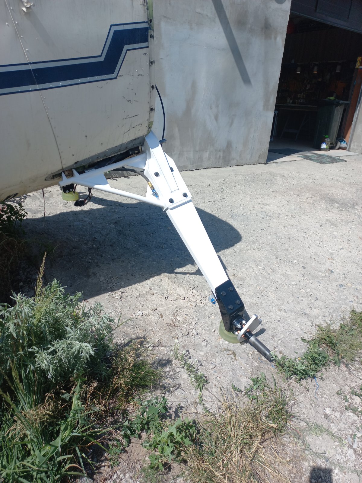

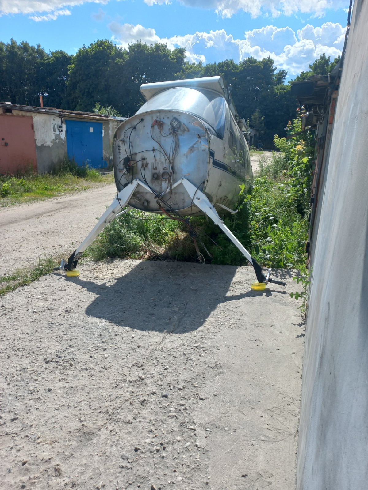

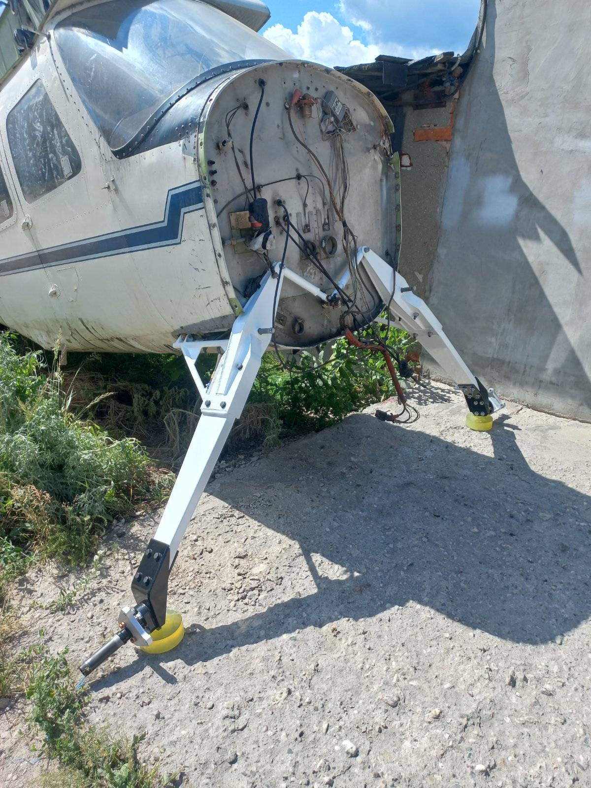

Собраны новые ножки😂

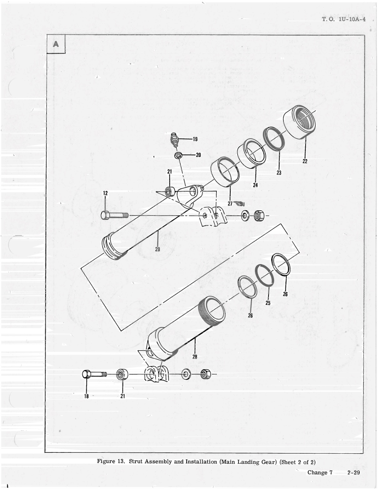

Леш у неё за счет чего амортизация происходит ? Рессора работает или элемент который рессору держит в центральной точке ?
Рессора - это просто "пружина".
Гидравлический амортизатор с клапаном и жиклёром - это демпфер.
С ним, не будет отскока при изгибе рессоры. Аппарат с таким демпфером "прилипает" к поверхности после касания. Очень комфортно и при движении по кочкастой местности.
А это точно не регулировка "развала"(угла установки рессор)?
На Хелио это все от прошлых поколений. Дело в том, что Н-700/800 это не совсем Хелио. Эти самолеты делали в 80-х годах пытаясь возродить производство Хелио. Ну и соотвественно, что то упрощали, что то модифицировали. Там где на старых Хелио 2-сотой и 3-сотой серии стояли гидропневматики ставили просто тяги...
Короче из Ан-2 делали Байкал...)
Вот и мне показалось, что гидропневматикам там самое место, тогда и аммортизация будет на должном уровне. Рессора для подобной конструкции - это чересчур просто.

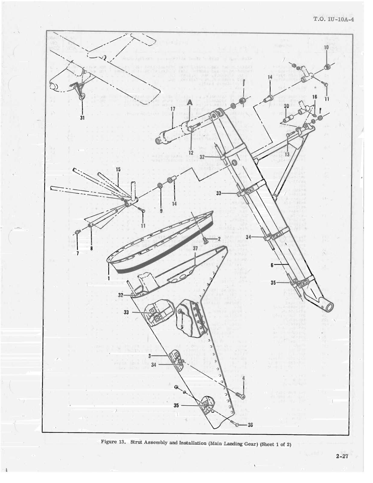

Да. У меня Helio Courier H-395 у него гидропневматики - очень энергоемкое шасси. Вечером доберусь до компа выложу чертеж...)
Там большие силы...(в узле по середине крепления между рессор)
Интересно, как там эти силы собираются и распределяются, самолёт то клепаный...
Он не совсем клепанный. У него стальная, пространственная ферма из труб. Все к ней крепится!)
