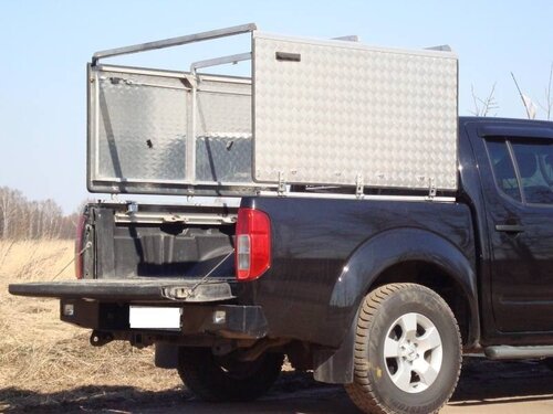

Подскажите как перевезти телегу дельталета с крылом ..12 км всего два раза в год .. Каждый раз заказывать эвакуатор накладно .. Слышал про приспособление под переднее колесо с креплением на фаркоп может есть у кого чертеж или фото..
Лучше купить небольшой прицеп к машине и возить, с соблюдением ПДД.
Не рисковать аппаратом по-напрасну, не дразнить гусей - дорожных полицейских наших.
Если есть у кого их товарищей - можно попросить ради такого дела.
Таскать за собой (машиной), как волокушу, дорогостоящий ЛА, - я бы не стал.

Какие ещё нужны идеи. Вроде всё разжевали в соплю ан нет, ещё нужно. Да поставь переднее колесо в багажник жигулей, крыло на крышу и вперёд до 50 км свободно. Нет, купи прицеп и вози на нём. На форуме это уже разжёвано не один раз. Ищи и думай.
сцепку свариваеш с двух труб,где колесо они раздваиваются и колесо туда влазит .при этом вилка ставится на устройство,на конце сцепки хомут затягивает обыкновенным барашком за трубу в районе рамки(сидения)обтекатель по моему должен наравне с вилкой быть.(ниже пол-колеса редкость)сцепное в автомаге продают. Сам так возил более ста км.крыло на крышу ОКИ!!!4метовое как раз по габаритам!фото к сожалению нет.с ув.

качество не важное - фото с мобилки.
длинна устройства 1400 мм
труба ст 20 Ф 20 мм

Спасибо огромное это мне и нужно было ..  Единственно мне надо подумать как обойти обтекатель ..
