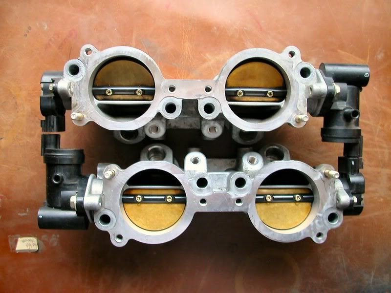

Диаметр 34 мм. Площадь сечения ~908 мм2. Умножить на 2 = 1816 мм2.
До Вашего "тюнинга" стояла дроссельная заслонка диаметром 65 мм, имеющая площадь сечения ~3318 мм2.
Итого, Вы уменьшили площадь сечения впуска примерно в 1,83 раза.
KEIHIN PWK. Универсальный карбюратор, диаметр диффузора 34 мм. Данный карбюратор рекомендуется для установки на двигатель с рабочим объемом 150-350 куб.см.
Так же, на Вашем моторе стоит впускной коллектор от впрыскового мотора, который без подогрева.
На карбюраторных Субару впускные коллектора имеют каналы для подогрева антифризом и лучшего испарения бензина, пока он идёт по коллектору.

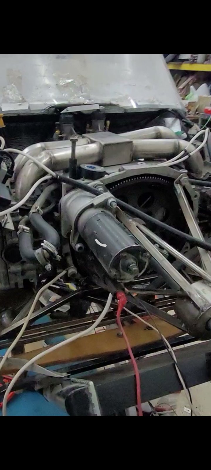

Мы исходили из расчёта что 1 карб обеспечивает 350 куб цилиндр. Объем цилиндра субару 625куб.
У нас два карба работающих параллельно, соответственно они обеспечивают 700 куб цилиндр. То есть даже с избытком. Имхо
Трубы коллектора короче чем на "родном" так как коллектор ниже и трубы короче.
    143,4 КБ · Просмотры: 144
Подогрев коллектора ,как мне видится, не нужен так как подкапотное пространство очень хорошо прогревается. Может недостаточно вентиляция. Так как мы в процессе испытаний будем тоже с этим разбираться

Что-то не срастается... У вас 2 карбюратора с D=34мм на 2,5 литровый двигатель?
Они и ограничивают объём воздуха, которого хватает на те обороты которые есть.
Нужно либо увеличить скорость потока воздуха через карбюраторы, при том же сечении, что невозможно, т.к. максимальный перепад давления уже достигнут, либо увеличивать проходное сечение, при той же скорости потока воздуха. ( Свободник примерно это и сказал).
