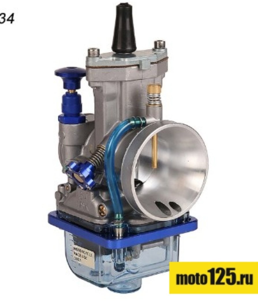

Странно. В описании карба он работает на 350куб цилиндра. Два карба на 700куб цилиндра. Объясните пожалуйста, возможно я не понимаю теорию ,но они должны справляться с наполнением цилиндра в 625 куб? Или что я упускаю?
Возможно Вы забыли умножить на количество цилиндров, коих в Вашем моторе четыре.
Совершенно верно, но они же не одновременно работают?
Карбы загнали во впуск 700куб смеси - первый в такте цилиндр тут же её забрал(свои 625). На место этой смеси карбы тут же загнали ещё 700 - эту порцию забрал второй цилиндр и так всё 4 такта. Разве не так?
В одноцилиндровом моторе карб забрасывает смесь один раз за два оборота, а в этом моторе за те же два оборота четыре раза...
Мне казалось карбюраторы должны обеспечить работу одного цилиндра, которые работают по очереди. ИМХО
4 раза но в каждый отдельный цилиндр по 625 куб. Остальные цилиндры в этот момент смесь не принимают. Из этого следует что расчет карбюраторов идет на обьем одного цилиндра. Возможно я вас не так понял..
Не, похоже по диаметру диффузоров все проходит. На первом попавшемся видео по расчету диаметра диффузора карба по максимальной скорости потока смеси в диффузоре тут получается что то около 80м/с при рекомендуемой до 120м/с.
Где то читал что от 70 до 120 должно быть. Вроде попали...но обороты не растут. Может и не должны рости до определённой скорости? Нужно собрать статистику как то...
По воздуху да, вроде вписывается в рекомендации.
Что там по топливу? Жеклёры качающие бенз на <40 л.с. каждый, наверное и дают эти ~80 л.с. при 2800 об/мин.
Не утверждаю. Просто ещё одно предположение. Разобраться то хочется. Я тоже поклонник субару 🙂
Для этих карбов, у меня насчиталось ~63 м/с
120 м/с - это не рекомендация, а предел, после которого карбюратор не работает.
Нижний предел 30 м/с
Например, через карбюраторы УМЗ-421 на оборотах максимальной мощности, скорость потока не более 60 м/с.
А через родную заслонку EJ251, при максимальных 5600 об/мин, воздух пролетает со скоростью всего то не более 35 м/с.
Это всё при упрощённом расчёте с коэффициентом наполнения =1
Карбюраторы кейхен . Диффузор 34.
Два параллельно работают на общий коллектор.

Загуглил про Ваши кейхины.
Применяются на мотоциклах мощностью 24...34 л.с. с рабочими объёмами двигателей 250...300 см3
Самая мощная 300 кубовая 4-тактная версия даёт 34 л.с. при 9000 об/мин.
Средняя скорость потока через диффузор, при максимальных оборотах ~12,4 м/с 🙂
Единственное, что мне понравилось в Ваших карбюраторах - это цена 2600 руб 😁
Я не специалист по моторам и карбюраторам. Я бы воспользовался рекомендациями более знающих и опытных мотористов.
Но обратите внимание на то, что ваши карбы работают в том же режиме, что на одноцилиндровом моторе на оборотах 2800*4=11200. Не думаю, что они рассчитаны на такой режим работы
