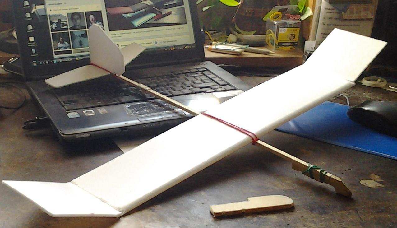

Предлагаю провести для заинтересованных учебный курс применения рекомендованной программы - http://www.darcorp.com/Software/AAA/
На примере базовой модели метательного планера.
Которую сделал для школьного кружка.
Есть и резиномоторный вариант -  виден частично на экране.
Очень бы хотелось получить подбор винта - сделать его - поставить на модель самолетика и увидеть восхитительный результат!
Считаешь - проверяешь - учишь!
Лучше провести его на примере какого-нибудь широкоизвестного самолёта. Чтобы убедиться-насколько расчётные параметры совпадут с реальными.

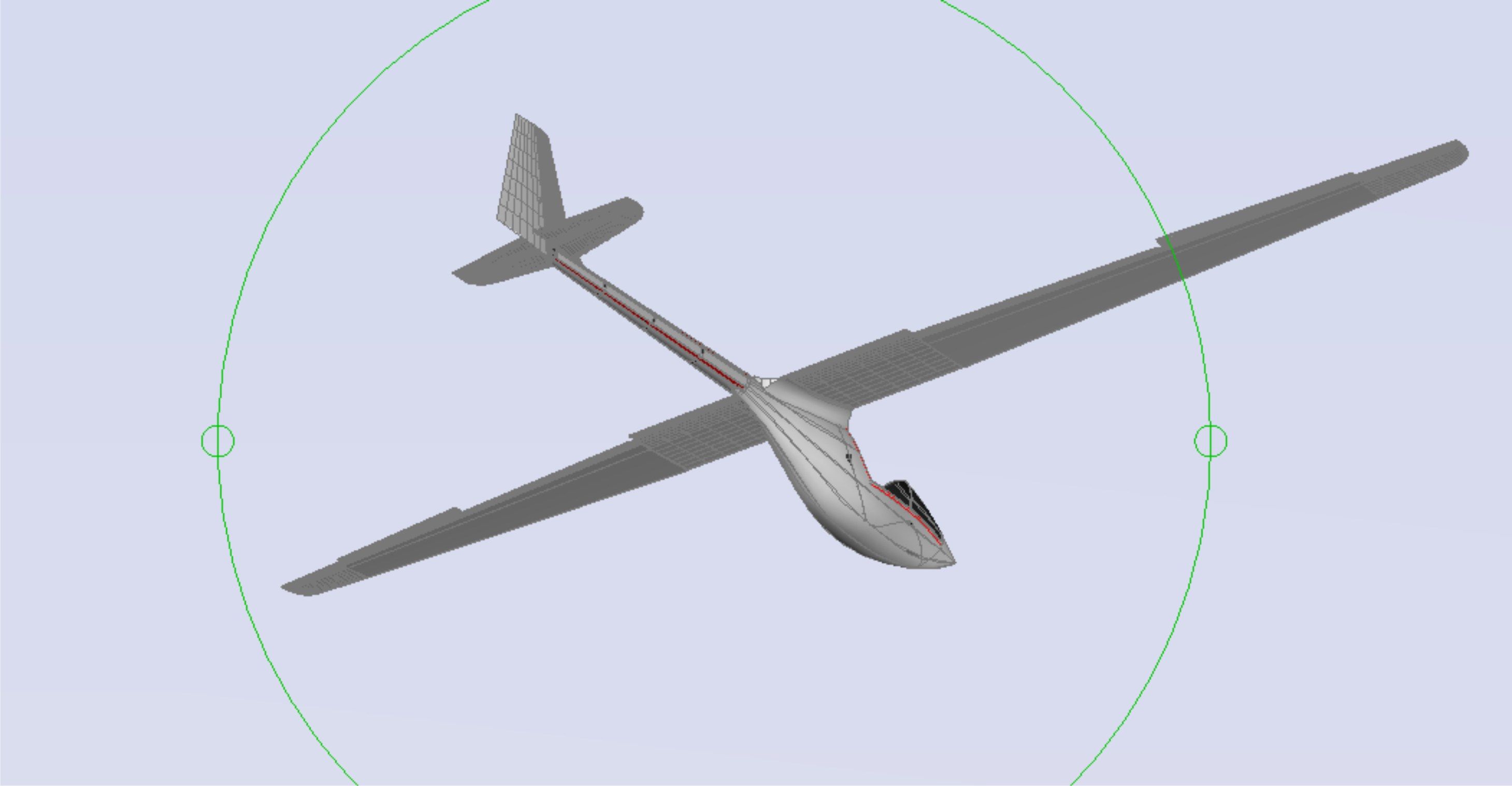

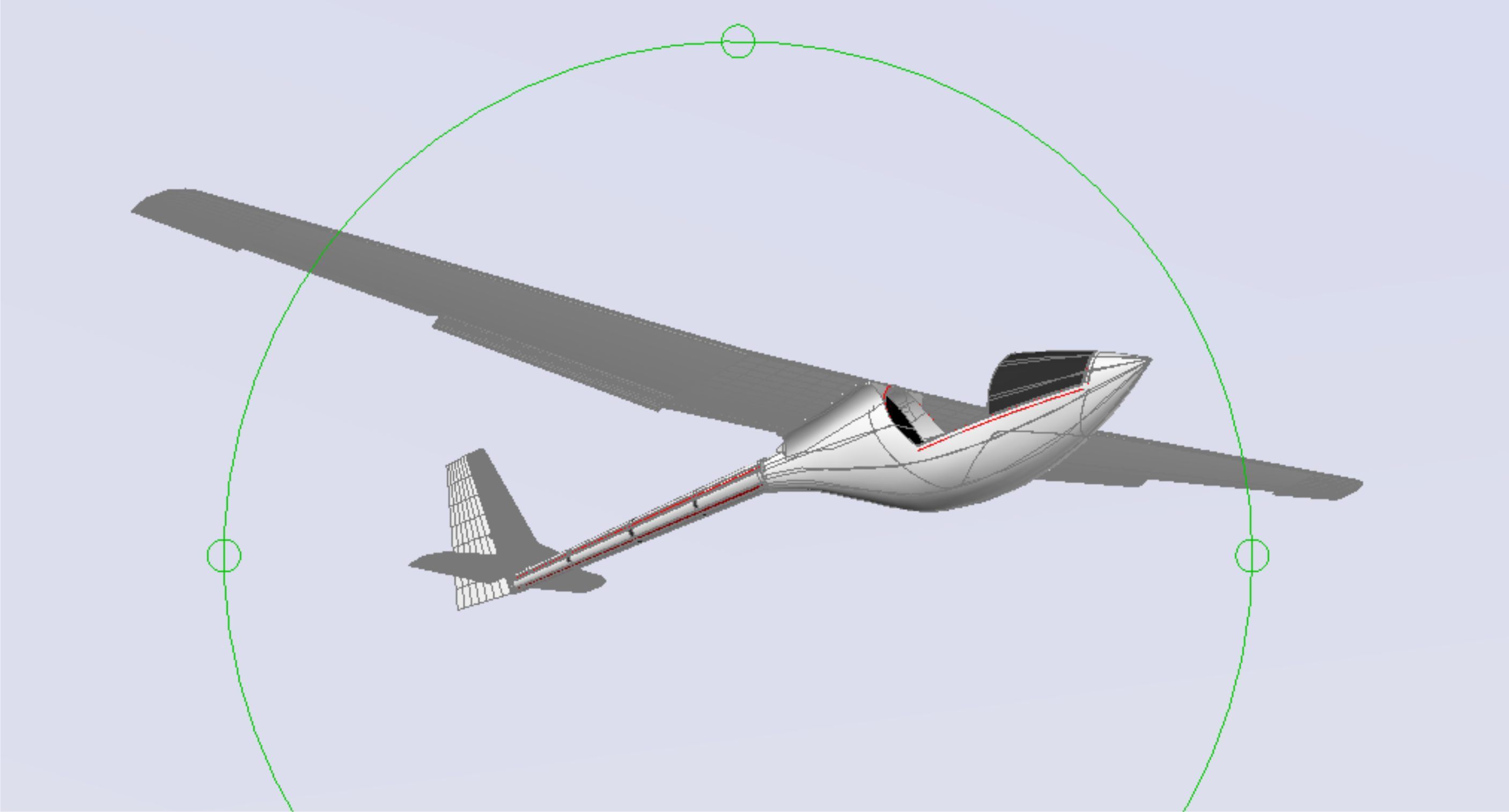

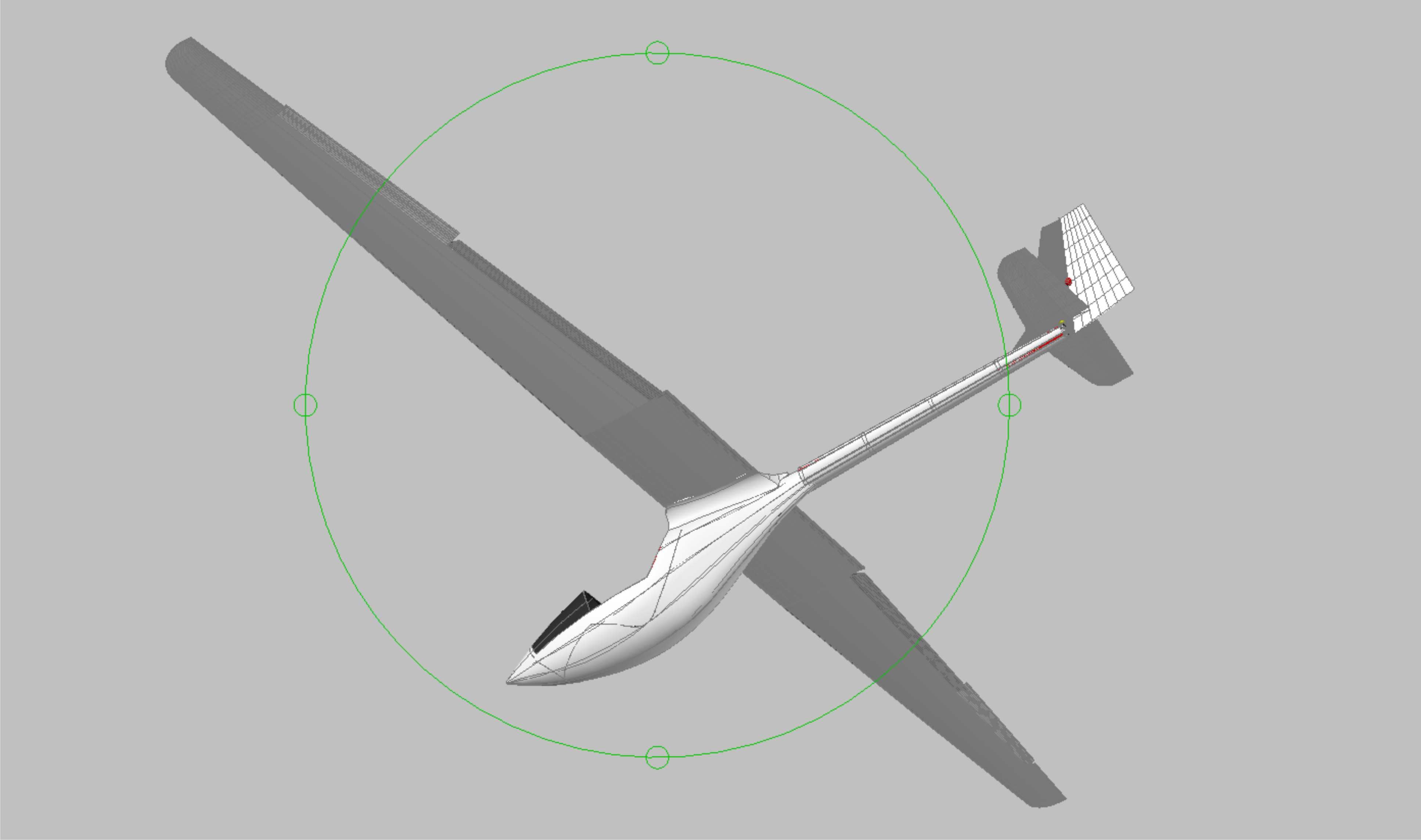

Добрый вечер .
            Весь цикл моего проектирования есть на форуме. Если любопытно можете взглянуть. В данный момент благодаря выбранным прототипам и критике есть уточненная модель. известны предварительные толщины веса всех элементов, центры масс.
             Скачал всю рекомендованную литературу и даже её бегло просмотрел.
             Я понимаю что по хорошему нужна неделя, чтобы прочитать - переспать - перенести все формулы в exel и подготовить таблицы - переспать - расписать ссылки и формулы. Но времени ни пса нет.
             Какой вообще расчет мне нужен? На мой дилетантский взгляд нужно выполнить аэродинамический расчет - ввести корректировки в модель держа в голове уже какие-то цифры - заняться сметой по уточненным позициям и параллельно переспать с прочностями и жесткостями. Может есть у кого обезьяна курсовика или методичка для заочника. Может есть у кого более краткие алгоритмы. Времени реально нет.
