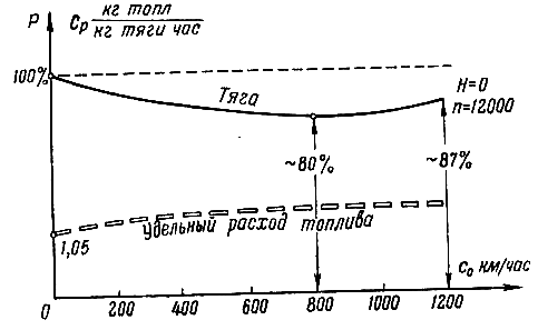

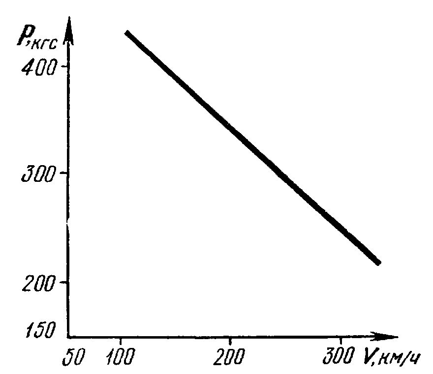

"Задайте один простой вопрос любому пилоту, выпускнику авиа училища или МАИ : " На что тратится основная энергия двигателя в полете легкомоторного самолета?" и больше чем 80% вам дадут неправильный ответ типа: " На преодоление сопротивления воздуха".... А их учили и физике полета и аэродинамики......"
- таки и на что же она тратиться? на поддержание сокрости полета и высоты полета?
нет, скорее всего мощность двигателя тратиться на создание тяги ;-)
при этом КПД преобразования зависит от скорости полета и способа создания тяги ;-)
у винта с эти проблемы. у ТРД проблем практически нет.
