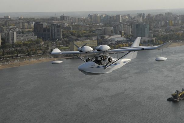

Ещё полёт Че-28 с 5-ю человеками на борту.

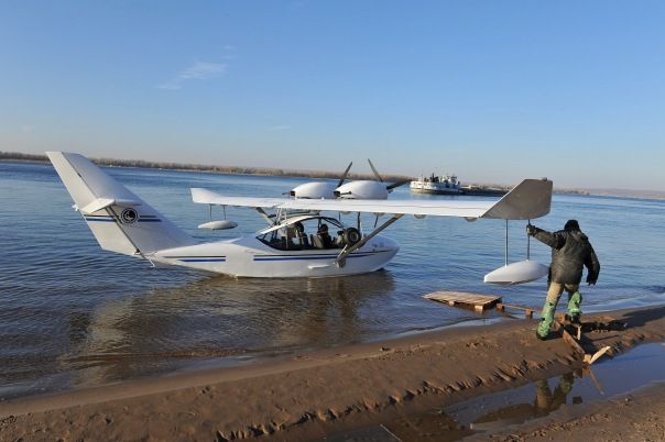

Разворачивание Че-28 одним человеком.
